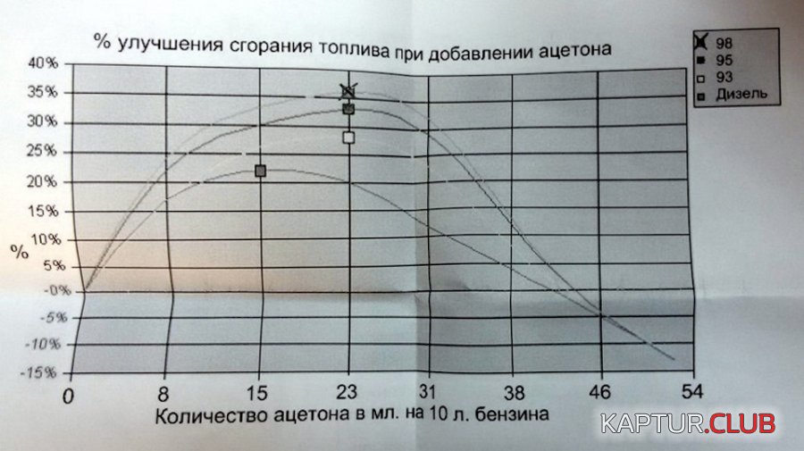

    А ацетон никто не пробовал добавлять в бензин от детонации? Я в ниву лью из расчета 2,3 мл на 1 литр, насчет детонации не скажу (т.к. у меня ее не было), но по отзывам на 90% она уходит. Насколько я понял ацетон за счет высокого содержания кислорода улучшает сгорание смеси. Общее впечатление хорошее, движок мягче/тише работает, тяговитость/эластичность движка получше стала, реже пользуюсь пониженными передачами. Вроде как имеются очищающие свойства, но ничего не скажу при такой концентрации, по идее должны присутствовать. Также вроде как связывает и выводит воду из бака. Вроде как повышает экономичность, не замерял.
    Ky6uk нравится это.

    У ацетона октановое число - 109, и заливая оный в бензобак тем самым повышаешь октановое число и уменьшаешь вероятность возникновения детонации. Все остальные мысли по поводу кислорода, удаления воды и моющих свойств - из области мифов ) Небольшим количеством особого вреда мотору не нанесёшь, но и пользы - тоже не добавишь.
    Многие путают детонацию с так называемым калильным зажиганием. Последнее - возникает на горячем моторе, в жару и если долго гонять мотор на повышенных оборотах и т.п.
    Детонация возникает только при переходном процессе, при езде внатяг - например, когда добавляешь газу в гору - в первый момент возникает детонация, которую опять-таки некоторые путают, говорят - "пальчики поршневые стучат" ))
    Кроме повышения октанового числа с детонацией борются изменением формы впускного коллектора, формы камеры сгорания, конструкцией форсунок и т.д. и т.п. суть заключается в том, чтобы при наполнении цилиндра смесь как можно сильнее "взболтать" (максимально увелиичть турбулентность) - это так же приводит к более равномерному горению смеси.

    Мой друг так делал,добавлял ацетон,но в чем была его ошибка,надо было делать это постоянно,с самого начала,а в какой-то момент ему так посоветовали и он довольный и счастливый так пару месяцев проехал и у него накрылся бензонасос,короче ему сказали мастера,которые делали,ацетонтвсю дрянь со дна бака собрал и все это пошло в бензонасос и ему в скором времени наступил кирдык,так же кстати такая же петрушка и бензина с присадками(экто и тому подобные),то бишь если ездим несколько лет и льем обычный бензин,то лучше не рисковать,и не лить бензин с присадками,иначе будет такая же петрушка,а если хотим лить с присадками,то делать это надо с самого начала,хоть периодически,хоть постоянно.

    Лил ацетон в Каптур. Периодически.. Сильной разницы не заметил. Плюнул на это дело. Больше не экспериментирую. Я не на Субару езжу, где ацетон всегда с собой )))))
    Экономичности тоже не заметил, только вроде как мотор стал ровнее работать и тише...
