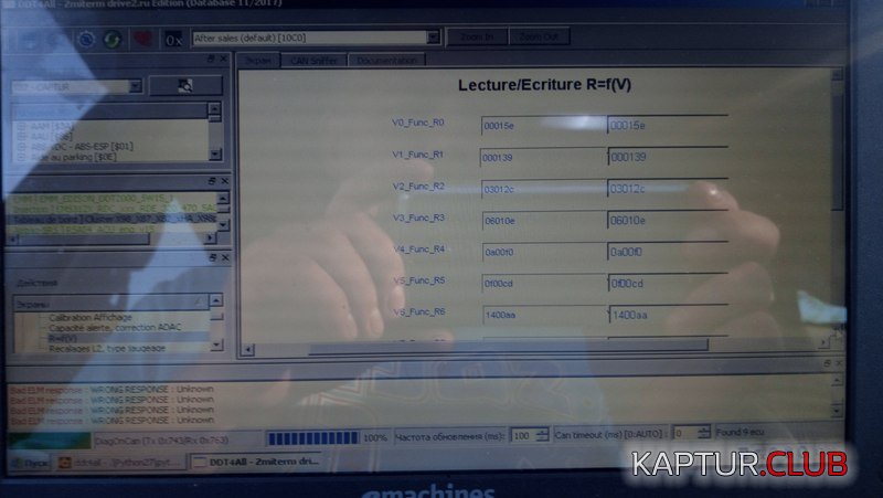

    Дело в том, что Вы сняли не те показания. На Вашем фото показания калибровки ЦАП- привязка показаний стрелки к контроллеру. А в сервисе Вам исправили калибровки АЦП- привязку контроллера к датчику уровня топлива. Вот тута находятся.

    По сути не инженер, я. Не понял ничего, вернее понял, в меру своей образованности, но как осуществить идею дружбы объема бака и стрелки не знаю (даже ноута нет, да и боюсь сам туда лезть). ОД "Рольф" на Магистральной говорит калибровку не делаем. Может кто знает где или кто делает в Москве или ближайшем Подмосковье? Может какие Клубни могут помочь если к ним приехать или по удаленке делают? Премного благодарен за ответы))
