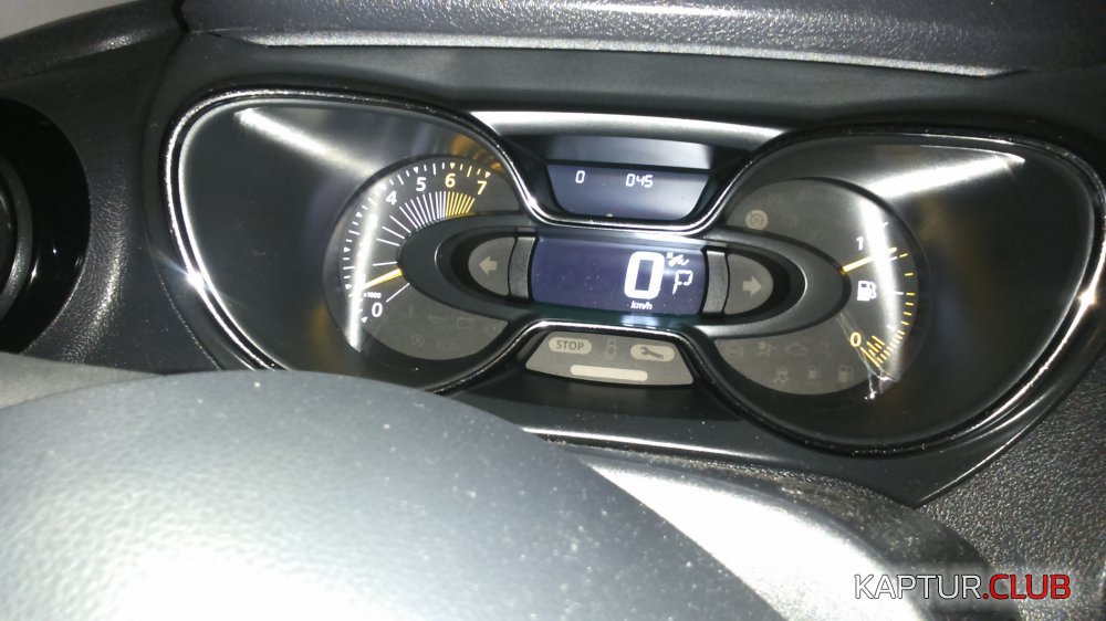

    83.848
    207.985
    Виталий сходил к авто , и я тоже пошёл ))))
    Решил что откладывать , температуру активировал ещё вчера , сейчас активировал часы !!
