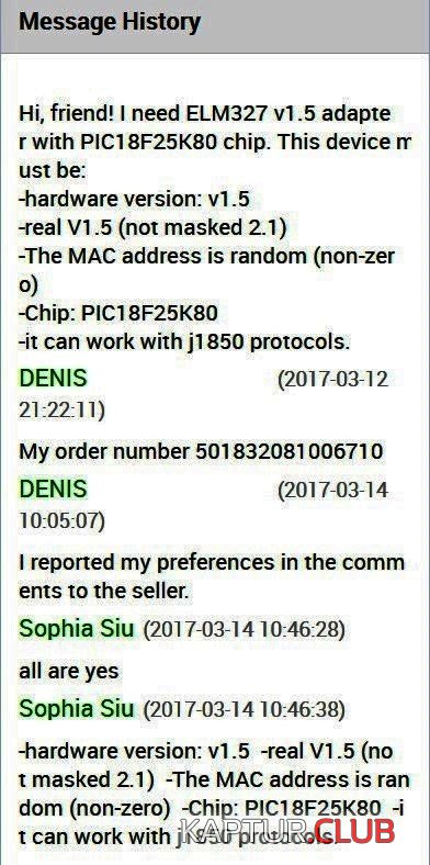

    Я же писал, тестировал три адаптера версии 1.5. Еще раз: "Версии 1.5". Что было проверено тут же специальным приложением. Но из трех адаптеров версии 1.5 два имели частичное ограничение - не поддерживали ряд пртоколов в стандартах 1.0 и 1.1. Только третий работал с полной поддержкой всех поотоколов для версии 1.5, которая включает в себя 1.0 и 1.1. Поэтому продавец с Ali пишет ни о чем, его утверждение, что это версия 1.5 ничего не значит. Да, будет 1.5, но может плохо работать, или вообще не работать, либо не считывать ряд датчиков. А может будет все хорошо - лотерея.

    Медиа Нав это CAN2, если наглядно, то когда подключаешь ELM к OBD машины, то он не увидит МедиаНав, а для того что бы увидел надо ELM подключить вот так pin6 ELM — соединяем с pin13 OBD разъема автомобиля
    pin14 ELM — соединяем с pin12 OBD
    pin4 — pin4
    pin5 — pin5
    pin16 — pin16, тогда увидит только МедиаНав, а другие блоки не увидит.
