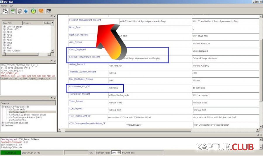

    Надо искать ddt4all подсказки передач. Я пока не могу искать. На драйве наверное видел... Ну и в самом ddt

    Параметр Freeshift в нем задать "Without"
    Где искать сейчас посмотрю. В кластере нашем, Ecran configuration, Config 2
    Это по интернету, ddt под рукой нет и не будет - ноут умер :sad:
    "Для отключения подсказок переключения передач в режиме эксперта меняем значение параметра «Freeshift_Management_Present» на «Without Freeshift» и нажимаем кнопку «Freeshift»." (с) @AlexZ - вот он-то точно знает :smile:
    FreeShift.jpg | Рено Каптур Клуб Россия | Форум KAPTUR.SU
    Картинка из его БЖ на драйве :smile:
