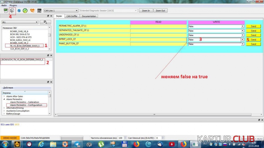

    п.2 поменял себе с 2 минут на 3 - мне так удобнее - все работает
    п.1 изменения в запись вносятся и сохраняются, но на работу никак не влияет, звуковой сигнал только при закрытии в режиме свободные руки. Кстати строка "underhood" у меня с завода стояла в режиме "true".
