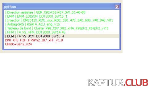

    что за 244 параметра !?, пиды из всех блоков ?, что вы пытаетесь до меня донести ?
    Если они там есть, почему в найденных блоках нет точного соответствия ?
    Про Jatco я ничего не говорил про замену блока.

    Если вас смущает "красный цвет" блока CVT в программе ddt4all, то вначале разберитесь, что он означает, ссылку на автора ddt4all я вам могу дать!
