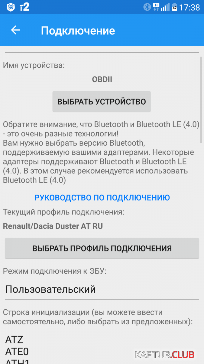

    А вот этот второй мне гораздо больше понравился. Я еще несколько попробовал из плеймаркета, но этот мне больше всего приглянулся. Я и ПИДы не подключал пока. А он темп-ру АКПП показал и положение селектора. Правда я Дастер АКПП выбрал. Кстати, машин там дофига. Ну очень много. Каптюры там правда европейские.

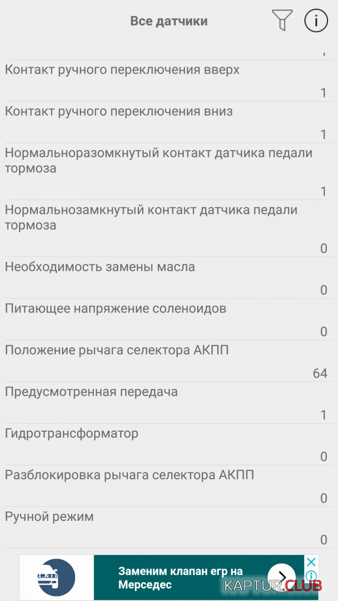

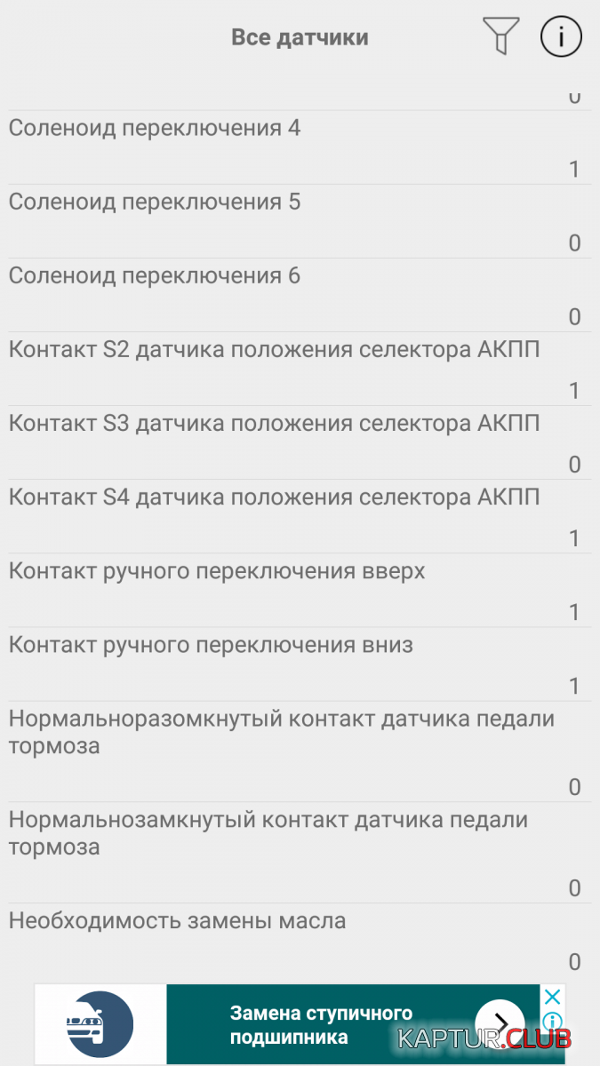

    Добавил несколько датчиков, ничего не обзывал еще.

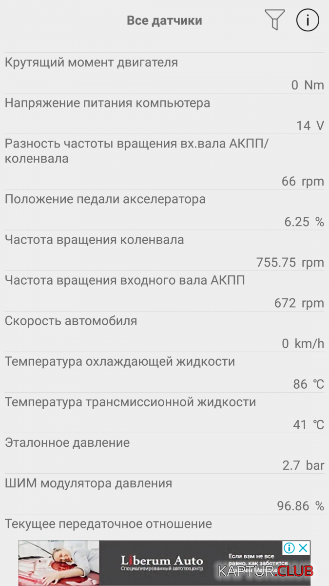

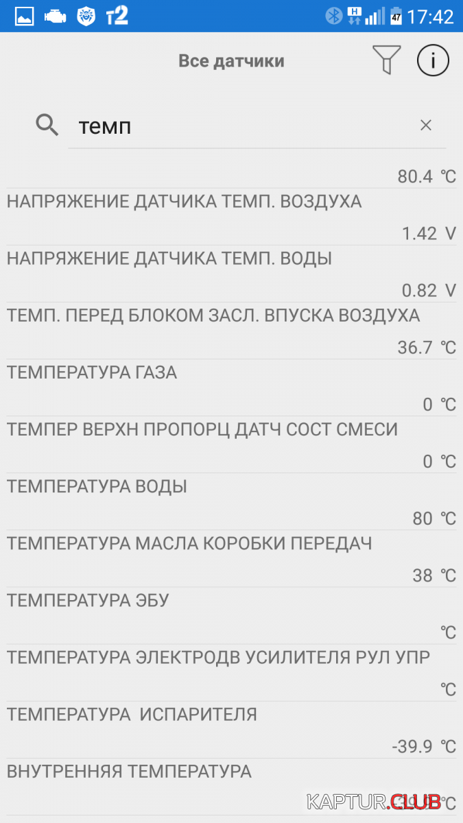

    Температуру коробки Car Scanner показывает.
    Screenshot_2019-03-22-17-42-40.png | Рено Каптур Клуб Россия | Форум KAPTUR.SU

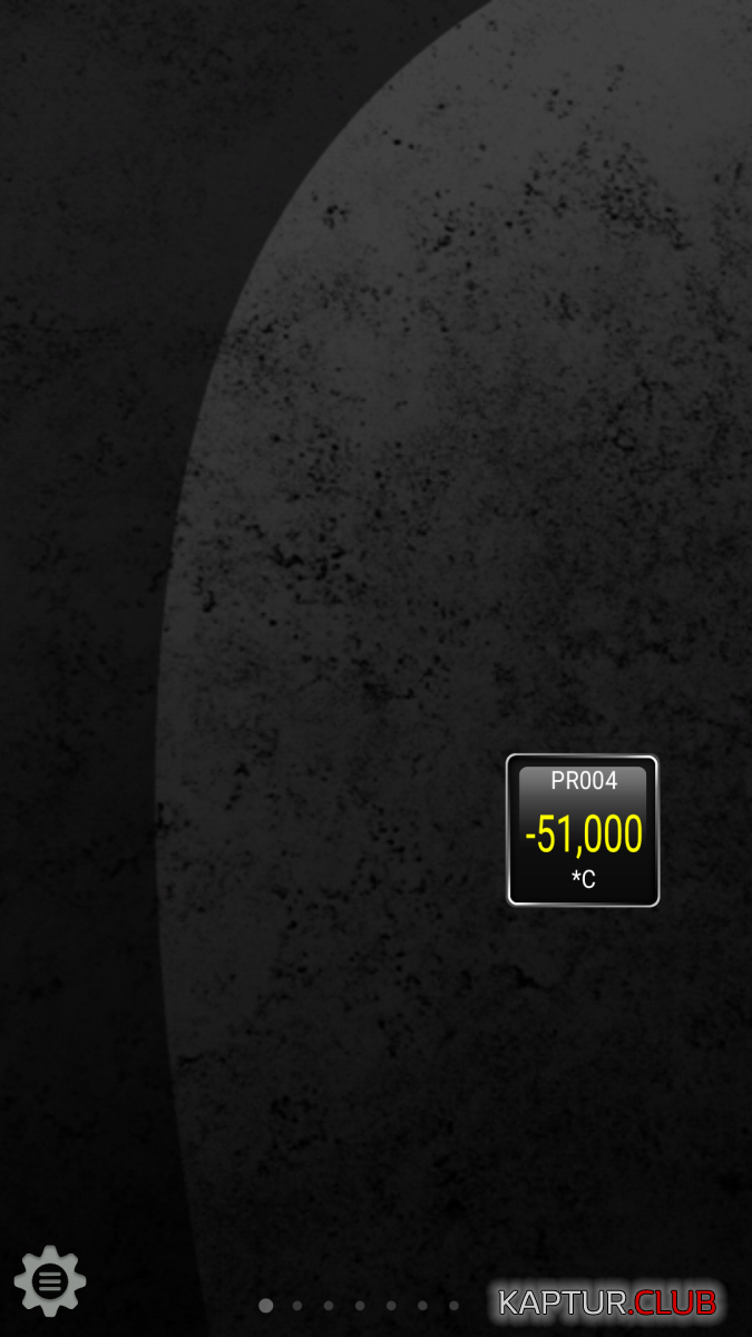

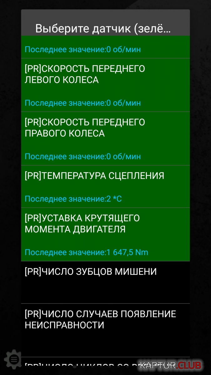

    Вот только не нашел я температуры муфты, торк с пидами вроде ее выдает - температура сцепления в блоке 4х4.
    Screenshot_2019-03-22-18-08-18.png | Рено Каптур Клуб Россия | Форум KAPTUR.SU

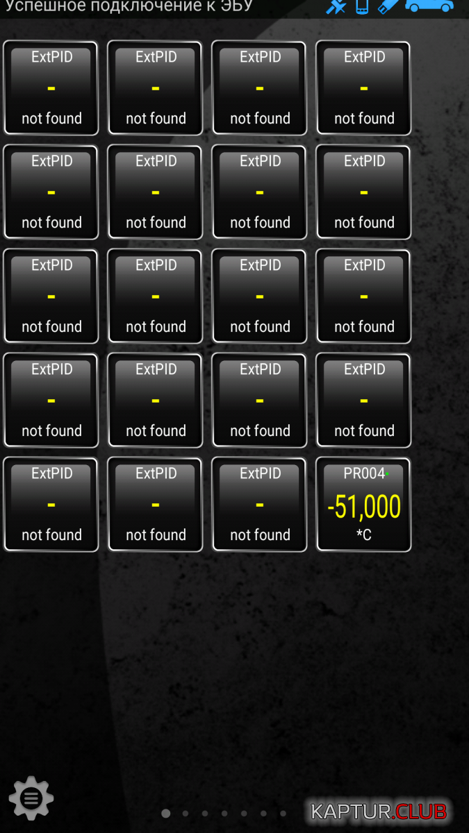

    Вообще торк глючноват и неудобен. Добавляешь на приборную панель датчик например температуры АКПП, появляется такое, с минусом, без названия.
    Screenshot_2019-03-22-18-04-17.png | Рено Каптур Клуб Россия | Форум KAPTUR.SU

    У Торка при настройке датчика надо вроде формулу правильную писать, т.к. без нее показывает погоду на марсе. В пиде увидел выражение "R-50", возможно в этом проблема, хотя могу ошибаться.
