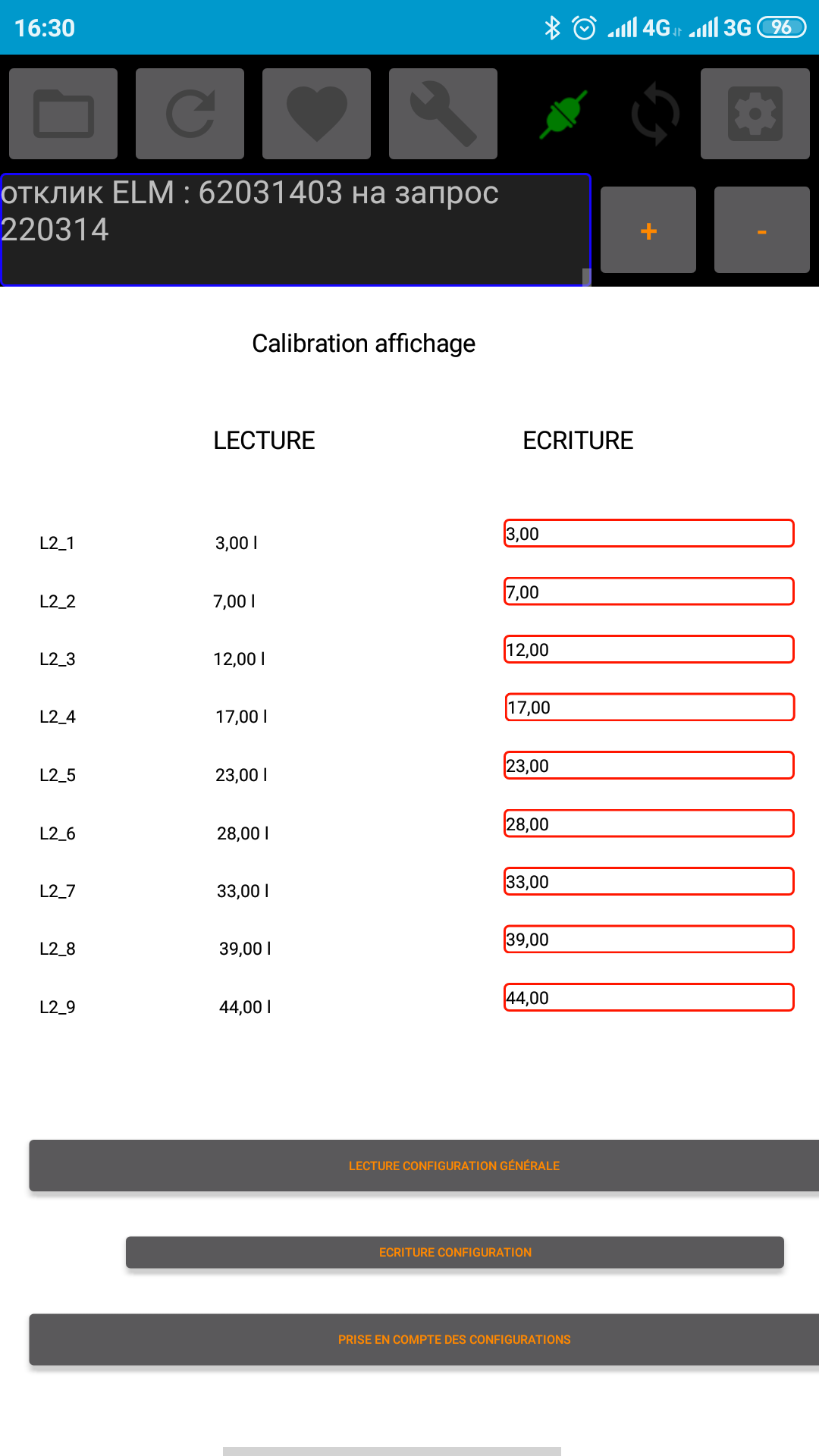

    Продолжу тему. Немного разобрался с прогой ECU Tweaker. Активировал TPMS и снова откалибровал бак. Немного замечаний и предложений, может кому будет интересно и полезно.
    Собственно как и предполагал калибровка бака слетела в дефолт.
    proxy.php?image=https%3A%2F%2Fi.ibb.co%2F2vXnTLm%2FScreenshot-2019-05-08-16-30-18-775-org-quark-dr-canapp.png&hash=13739dbfd44ba8cf5cca566c33766d59 | Рено Каптур клуб Россия | www.KAPTUR.club
    Многие жаловались, что плохо работает или не работает совсем ЕЛМ адаптер, хотя с ДДТ, Пирен и с Торк работает. У меня тоже вышло примерно так. Свисток видит, но на половину параметров ругается и пишет, что команда не поддерживается. Оказалось все просто, нужно увеличить время ожидания "CAN timeout" хотя бы до 500 и все заработает. Так же рекомендую увеличить размер шрифта. Само изображение не увеличится, а только шрифт станет больше и соответственно лучше удобочитаемым. Особенно кто пользуется смартфоном.

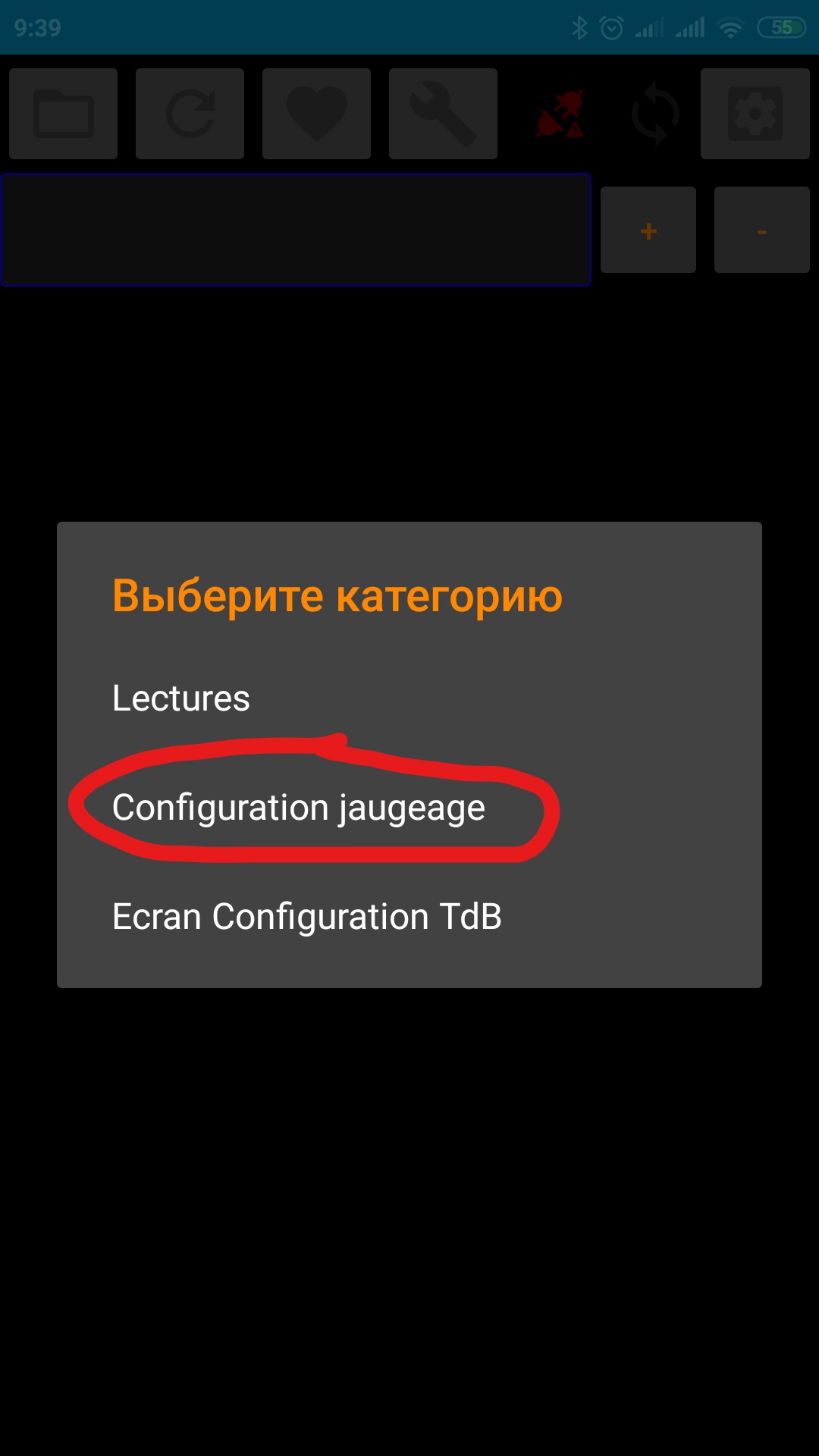

    Теперь как откалибровать бак. Выяснилась интересная вещь. Если систему TPMS рекомендуют активировать на заглушенном двигателе т.к. настройки залазят в ABS, то с баком вышло все наоборот. Включил "вечное зажигание", занес новые значения калибровки, сохранил. Прибока побилась в конвульсиях и перезагрузилась. Стрелка изменила положение, ну, думаю, хорошо. Решил посмотреть, что произошло и считал по-новой значения и... Все в дефолте. Повторил процедуру - результат тот же. Тогда решил проделать процедуру на заведенном двигателе и вот тут все сработало как нужно. Значения сохранились. Возможно и в предыдущие разы со мной случилось нечто подобное, хотя я уже не помню как я калибровал с ноута и ДДТ. С заведенным или вечным зажиганием. Пока все хорошо, будем посмотреть дальше.
    Сама процедура:
    - находим в списке блоков Meter Cluster
    proxy.php?image=https%3A%2F%2Fi.ibb.co%2Fpb13t65%2FInked-Screenshot-2019-05-11-09-39-28-820-org-quark-dr-canapp-LI.jpg&hash=15b25a90f5826e71ba886c974228876b | Рено Каптур клуб Россия | www.KAPTUR.club
    Блок из двух выбираем любой, оба работают.
    - далее Cjnfiguration jaugeage:

    - попадаем на экран калибровки, а там все понятно:
    P.S. Забыл. Еще небольшое замечание. Базу ДДТ лучше использовать большую, не обрезанную. В обрезанной не все блоки нашел.
    Всем удачи!
