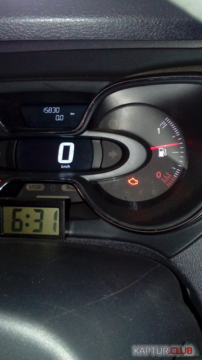

    У меня держится - не слетает. Перекалибровался по тому-же варианту, как ты указывал чуть выше, только последнее значение не 52, а 50. Получилось 2-7-13-20-26-32-39-45-50. При 52 пишут в комментах, что при полном баке стрелка не доходит на 2 деления, при 50 - только на одно. https://www.drive2.ru/l/494269785299747358/
    ИМХО-самый удачный вариант калибровки. Вот для примера залил 20 литров после загорания лампочки -как раз уровень в районе 32 литров
    0,0 лампа+20.jpg | Рено Каптур Клуб Россия | Форум KAPTUR.SU

    - стрелка упала примерно на уровень как у земляка на фото постом выше;
