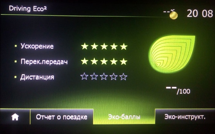

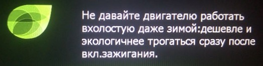

    Сдаётся мне что Driving ECO2, для дизельных машин, да и нужен ещё датчик дистанции.
    proxy.php?image=http%3A%2F%2Fi89.fastpic.ru%2Fbig%2F2017%2F0315%2Fbd%2Fa3a9f9e51c898d914dbad19413f885bd.jpg&hash=6aa4becf73f849d2af1aca7f3d954f6a | Рено Каптур клуб Россия | www.KAPTUR.club
    proxy.php?image=http%3A%2F%2Fi89.fastpic.ru%2Fbig%2F2017%2F0315%2F63%2Fdc76504eed9e4613d394443df9afe563.jpg&hash=ebb27e2130ce7956b6b5df756a7fa11a | Рено Каптур клуб Россия | www.KAPTUR.club
