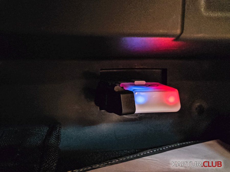

    Пришёл ко мне новый адаптер ELM327 Viecar, взамен черному с кнопочкой.
    Напомню,тот чёрный с кнопочкой, не полностью мог считывать нужные параметры. Кое какие из доступных в CarScanner? показывали по нулям...
    Новый же, отлично справляется на данный момент. Программа CarScanner, показывает любые, выбираемые мной, параметры.
    Большего, пока не пробовал. Только сегодня получил.
