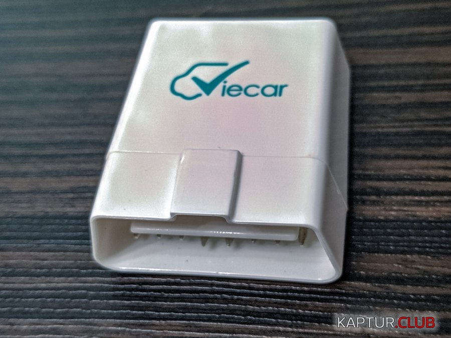

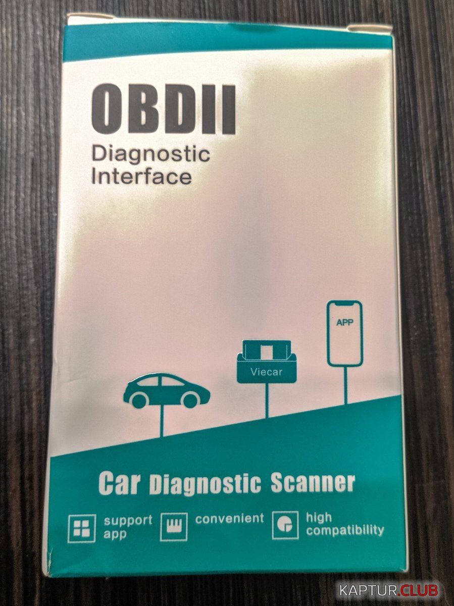

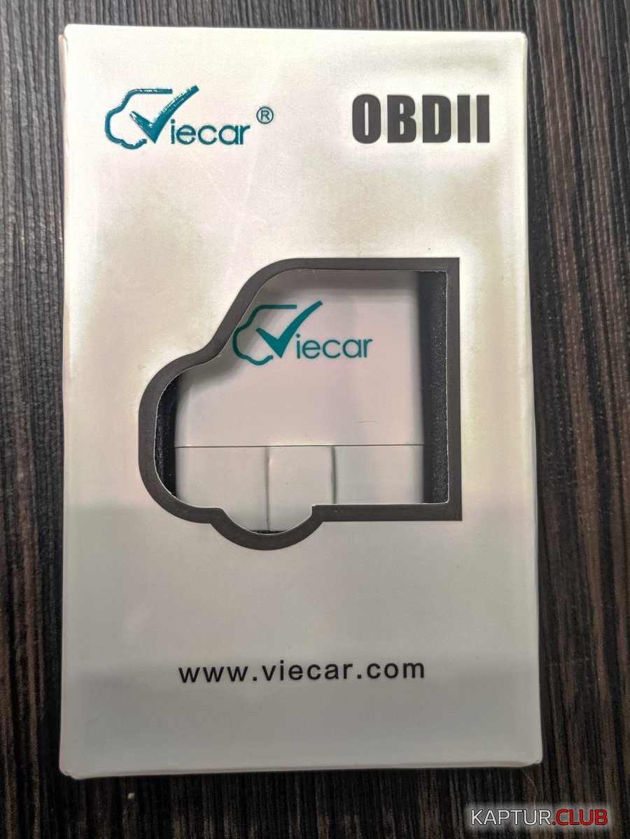

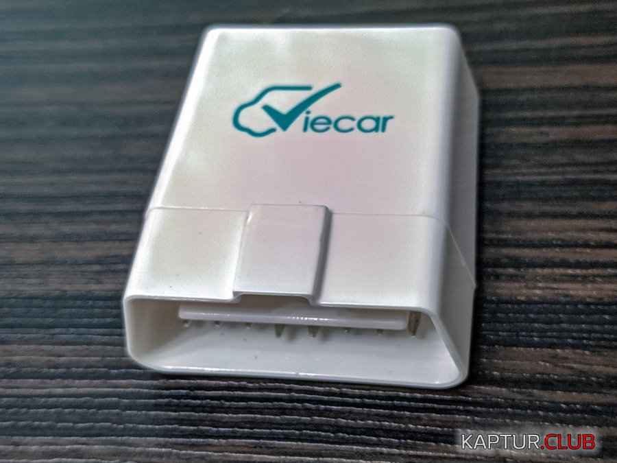

    Я покупал конкретную модель. Её выбрал после общения с автором программы CarScanner.
    Как обычно, читать интернет, начал уже после того как выяснил что часть комманд не доступны первому купленному адаптеру.
    Хотя у автора программы, то же есть статья по выбору адаптера...
    Просто не хотелось бы, что бы кто ни будь так же, купил ерунду, которая не совсем работает ))

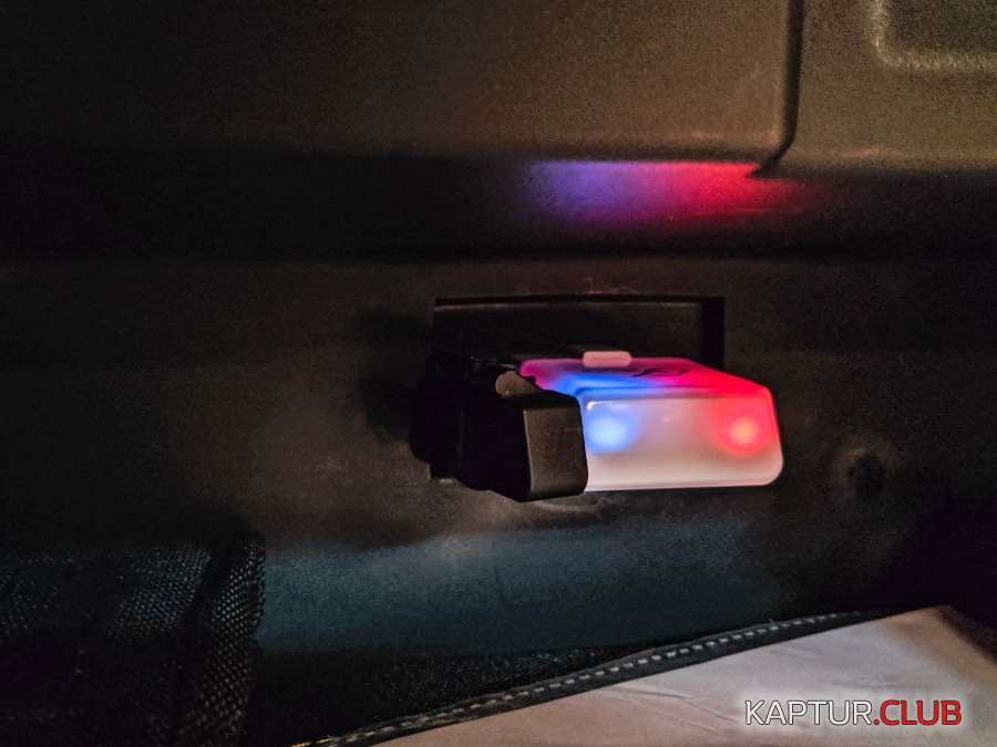

    Мелькать будет, отвлекать

    Ни на одной марке не отвлекает мельканием, а тут вдруг все, заотвлекало )
