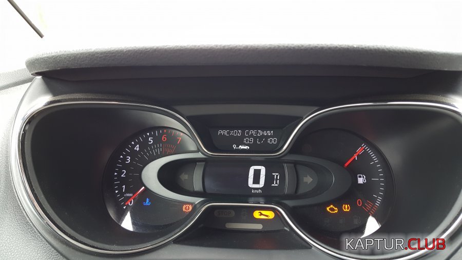

    Подкорректировал стрелку бензобака, последнее 2 значения 45, 50 (раньше было 47 52). Стрелка поднялась на деление, после последней заправки проехал 20км. Мне нравится эта прога Твекер, хоть с телефона, хоть с планшета программируешь, всё просто. Заодно и штатку систему даления в шинах активировал, хотя датчики с прибором стоят. Пусть будет, посмотрим как будет работать.

  6. drueed

    А какой elm пользуешься, а то он капризный к чипу внутри

    Да я давно уже брал, на алике заказывал. Небольшой с кнопкой включения, проблем с ним не было. Я бы глянул где, да сейчас за городом бичую:biggrin:
