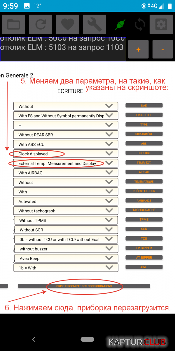

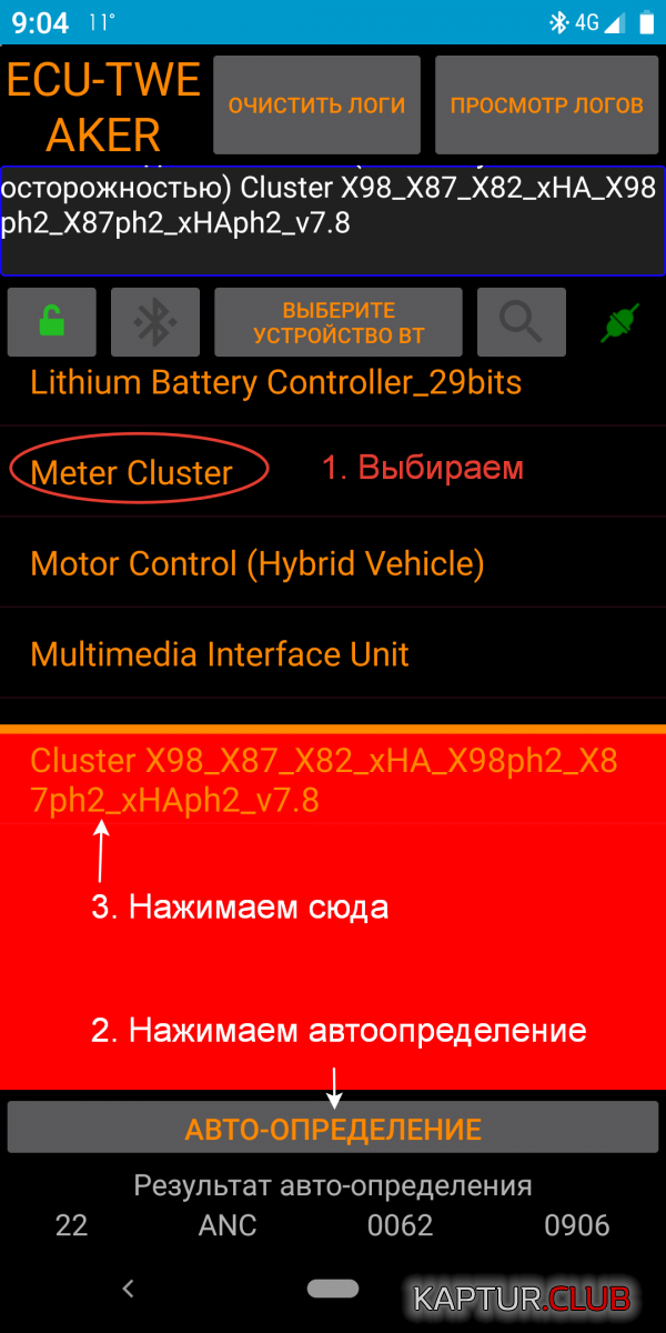

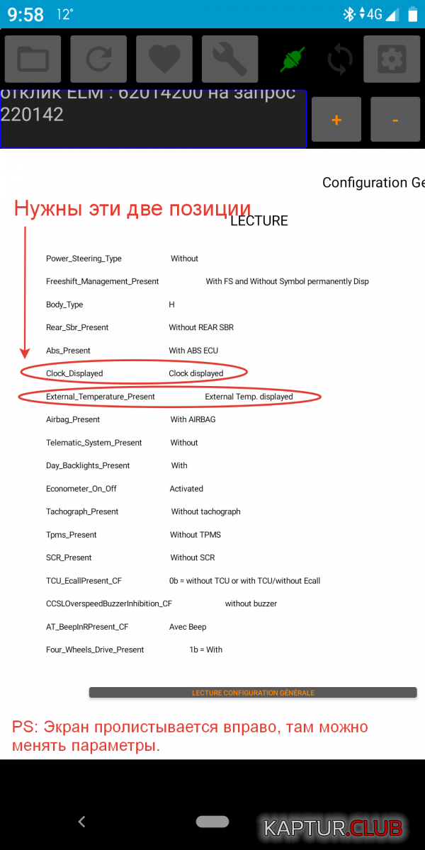

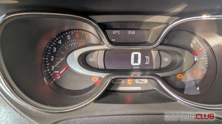

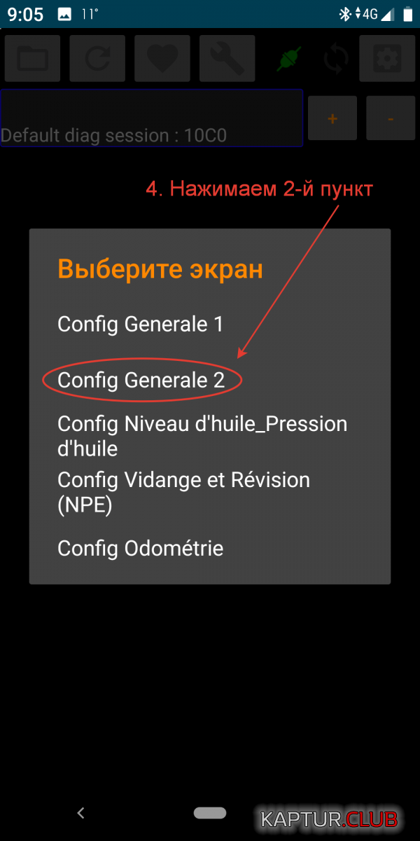

    Так! Разобрался.
    Во всяком случае, на данный момент получилось активировать, с помощью ECU Tweaker, показ времени и температуры на приборке.
    Систему контроля давления в шинах попробую после работы активировать. Что бы сразу и откалибровать. Да, давление в шинах только сначала к одному знаменателю приравнять, наверное ))
    Всем, ещё раз, спасибо!
    Если кому то будут интересны шаги для доступа:

    Странно. Пара человек с 4pda уже отписались мне, что всё получилось у них.
    Я менял параметры на заглушенном двигателе, при включенном "вечном зажигании".
    После нажатия нижней кнопки, для сохранения изменений параметров, приборка "подрожала" стрелками. Карту вынул/вставил и нашёл кнопками БК страничку с температурой и часами. Сразу за экраном с сообщениями.
    Только вот температура прошилась не с первого раза: сначала не заметил, что установил "Dysplay". Температура не показывалась на приборке и в Medianav. Потом сообразил и выставил значение: "Measurement and dysplay". И тогда всё заработало.
