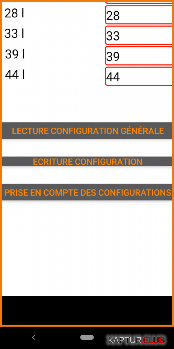

    Всем привет. Наконец то получилось вывести температуру и время на панель экран приборки.
    Так же изменил калибровку топливного бака. Только хотелось бы узнать, правильные цифры деления. Пока сделал минус семь, 52-7, 45-7 и так далее.
    По давлению в шинах все сложнее. Появляются два показания одно, проверить, а второе калибровка. И никакие манипуляции типа нажатие кнопок не помогают.
    В чем может быть причина.

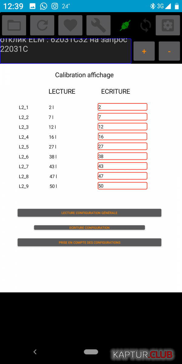

  6. DenSosed
    DenSosed Наш человек
    26 апр 2019
    1.000
    2.063
    Саратов
    Хм... Снова у меня калибровка топлива в баке сбросилась...
    Вчера заправился с утра до полного. Катался и вчера и сегодня, а стрелка подозрительно в верху застыла.
    Залез через ECU Tweaker в меню калибровки - точно, все параметры в заводских значениях!..
    Как так то??
    Сейчас увеличил таймаут и ещё раз прошил значения. Но думаю, это не исправит ситуацию, так как и с нулевым таймаутом, параметры прошиваются и какое то время уровень топлива показывается согласно этим новым значениям.
    А вот как заставить машину пользоваться этими цифрами долгосрочно, мне не ясно...

  7. Andy08
    Andy08 Наш человек
    7 янв 2018
    1.081
    1.507
    Метеоритск
    Kaptur 2.0 АККП
    Вы когда внесли изменения в калибровку сразу попробуйте считать записанные значения. Тогда увидите сохранились они или нет.
  8. DenSosed
    26 апр 2019
    1.000
    2.063
    Саратов
    В том то и дело: если сразу прочитать заново - то снова всё на заводских... Хотя стрелка, при этом, остаётся на "правильных" значениях, а не в самом верху шкалы.
  9. reyder
    reyder Наш человек
    9 июл 2019
    1.388
    1.059
    Тамбовская область.
    Andrey
    Renault Kaptur, Style 2.0 4х4 МКП6
    Я делал с мобильника. Когда все параметры поставил свои, то не стал нажимать на самую первую строчку, у меня их в низу три. Нажал на вторую и третью и приборка перезагрузилась, параметры все сохранились. Поездив два дня, проверил параметры, они остались, как я поставил

  10. DenSosed
    26 апр 2019
    1.000
    2.063
    Саратов
    Проделал всё то же самое. Посмотрим! Сейчас вроде всё правильно считывается.
    Там же всё на французком. Может что и не допонял.
    PS: Перевёл вторую и третью строки ))
    "Ecriture Configuration" - Написание конфигурации.
    "Prise en compte de configurations" - С учетом конфигураций.
  11. Andy08
    Andy08 Наш человек
    7 янв 2018
    1.081
    1.507
    Метеоритск
    Kaptur 2.0 АККП
    Если вольно перевести то:
    1. Считать конфиг.
    2. Записать конфиг.
    3. Сохранить конфиг.
    При изменении параметров сначала заносим данные, потом жмем 2, потом 3. Затем для проверки 1. Все должно работать.
