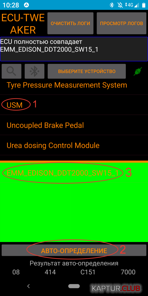

    О, спасибо!!!
    Я не догадался залезть в USM.

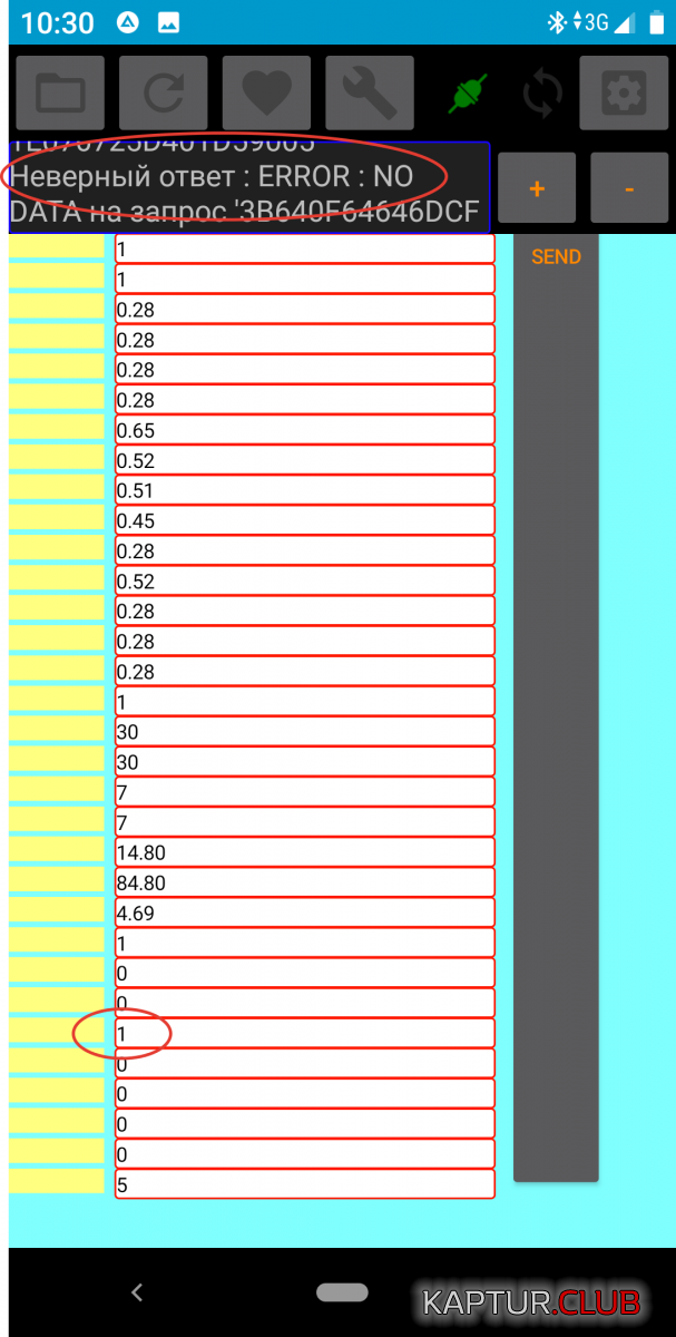

    У меня то же не активируется, пробовал и с компа и со смартфона. В компе пишут: неправильный ответ. субфункция не поддерживается (7f 3b 12) Переводил в Яндекс переводчике.

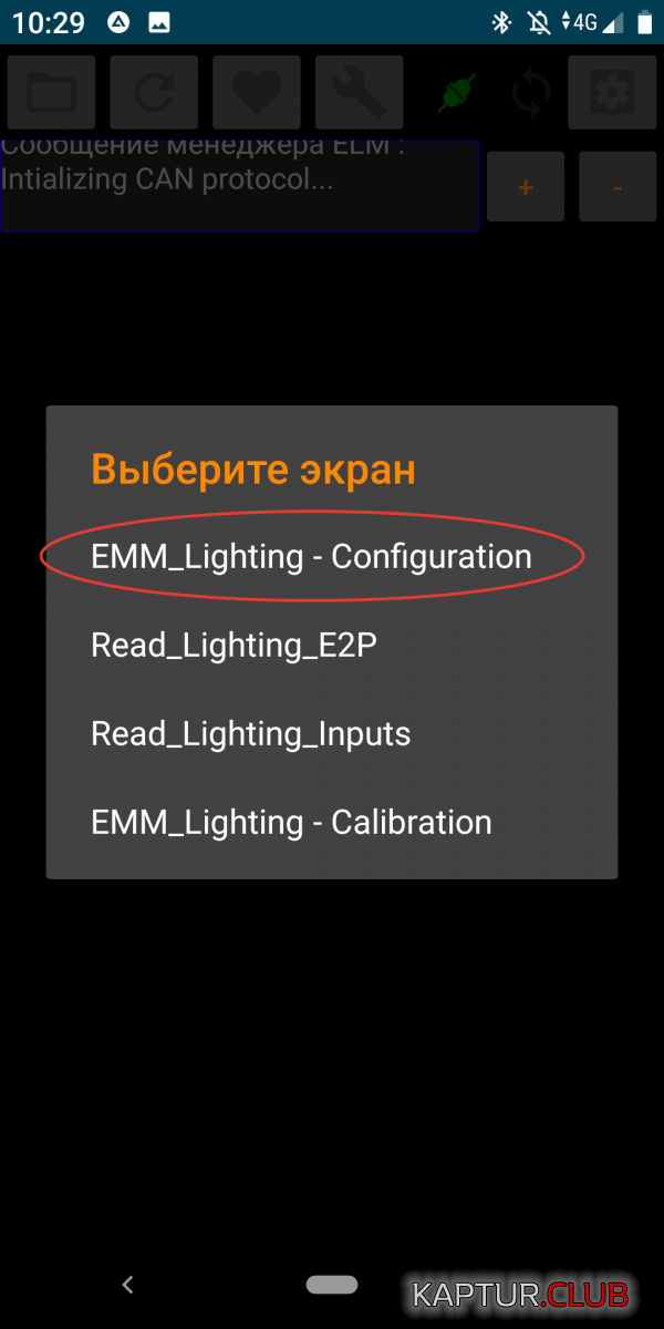

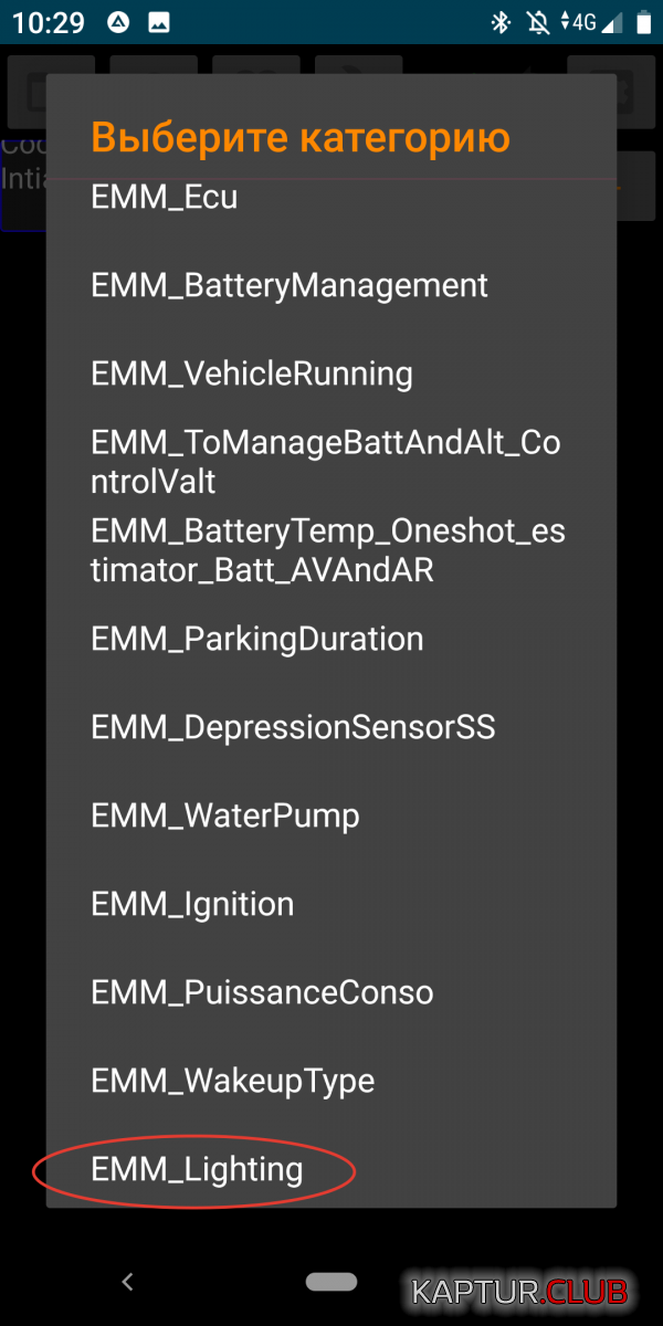

    Всем добрый день.

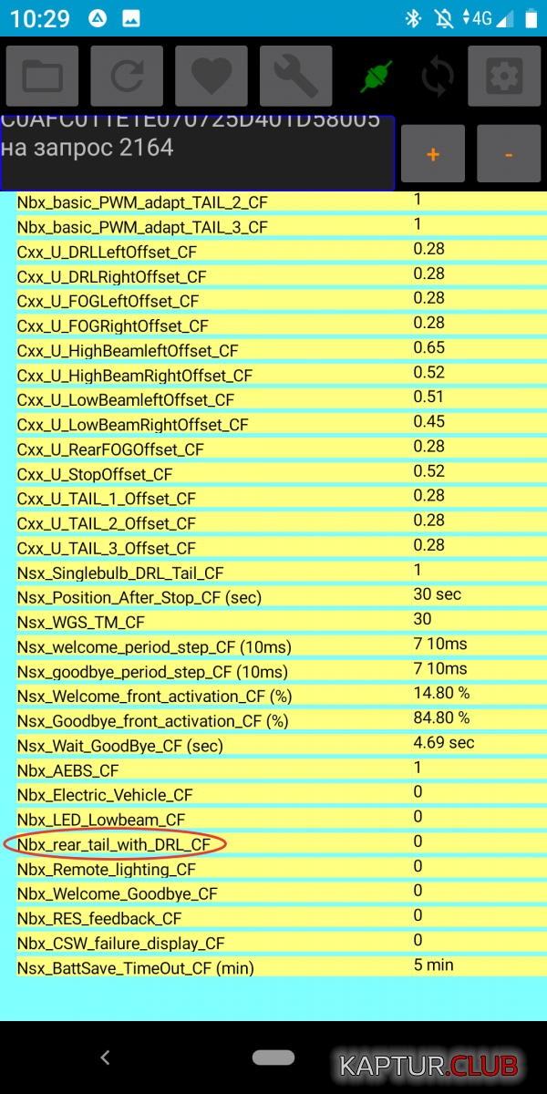

    Все активировал, опцию габариты в фонарях совместно с ДХО. Некоторым эта функция не нужна но я решил обозначить свой автомобиль более ярко. Безопасность превыше всего.
    Как то так. Спасибо форумчанам за информацию о данной опции.

    Когда выбрал авто то надо было отсканировать блоки, чего я раньше не делал.

    Что-то не получается у меня через ECU Tweaker прошить значение, для включения задних габаритов, при включении ДХО.
    Нахожу нужное поле. Ввожу значение "1" вместо "0". Нажимаю справа вертикальную кнопку "Send" и ни чего не происходит.
    Установленное мной значение, не запоминается...
    Пробовал на заведённой машине. Пробовал на заглушенной, с включённым зажиганием.
    Пробовал с выключенной задержкой передачи, в настройках программы. Пробовал с задержками от 100 мс до 1020 мс.
    Эффекта нет.
    Может кто подскажет - что я не так делаю?

    Попробуй после нажатия на кнопки стенд обновить. Я делал с программой ддт4алл со смартфона то же не получалось, правда я не обновлял.
