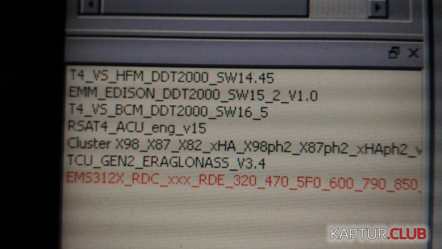

    Приветствую.
    Сегодня отсканировал при помощи ddt4all, блоки в машине.
    "Увиделось" 7, но 1 красным.
    Фото прилагается.
    Вопрос к знающим, что за блоки и какие функции возможны для изменения?

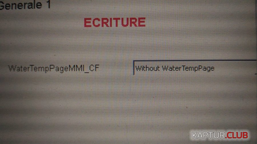

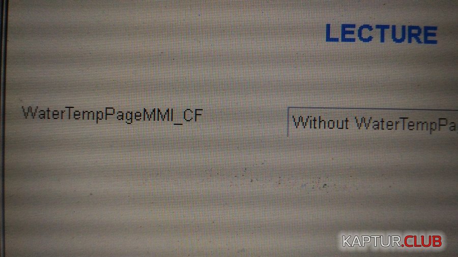

    Приветствую.
    Нарыл в ddt4all следующее.
    В приборке есть 3й экран и там, вроде как можно отобразить температуру воды (думаю -> охлаждающей жидкости).
    Фото прилагаю

    83.859
    208.006
    Ну так , попробуй включить .
    Set нравится это.
    83.859
    208.006
    Я же пробовал (у себя) - когда нашёл параметр отвечающий за показ уровня масла (при заводке , как было на Меганах).
    Включил , но не получилось (((
    Видно какого то датчика не хватает ((
