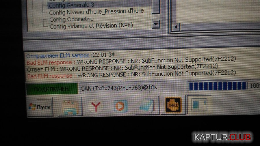

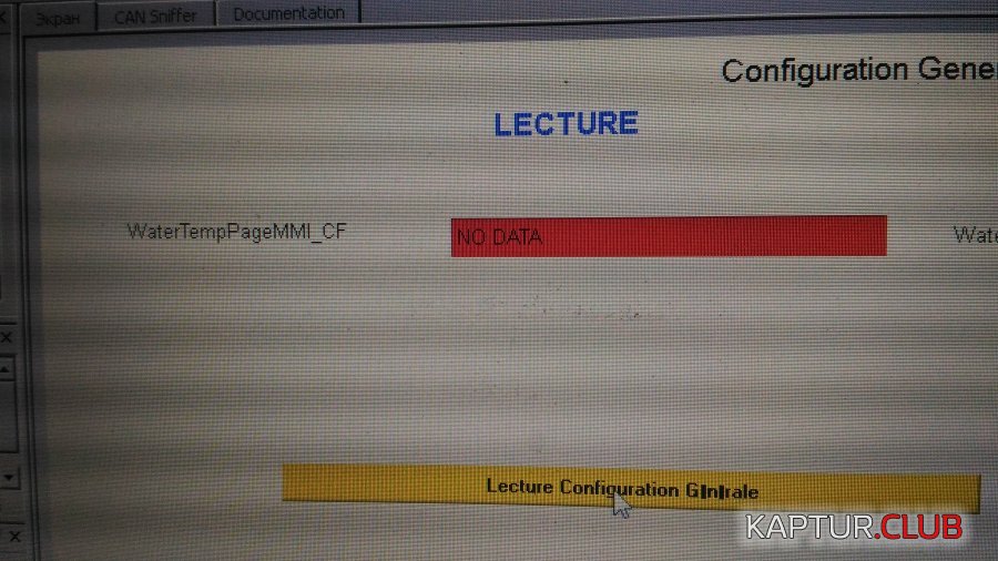

    Приветствую.
    Отчитываюсь по 3му экрану приборки -> включение температуры воды.
    При попытках активации ругается на не поддерживаемые команды.
    И не показывает значения, вместо них NO Data.
    Хотя приборку определила сама ddt4all.
    Фото прилагается.
    П.с.
    Возможно ещё где-то надо, что-то активировать.

    А может надо где ещё активировать? Кроме приборки?

    Приветствую.
    Теоретически сигнал температуры идёт, т.к. Синий термометр то гаснет после прогрева.
    П.с. Интересно, а порог выключения термометра где-то задаётся?
    Хотя бы знать, сколько это в градусах.
  10. Innuendo
    Innuendo Наш человек
    18 ноя 2019
    275
    129
    Москва - Сергиев Посад
    Kaptur Drive 1.6 CVT+климат
    51 градус
