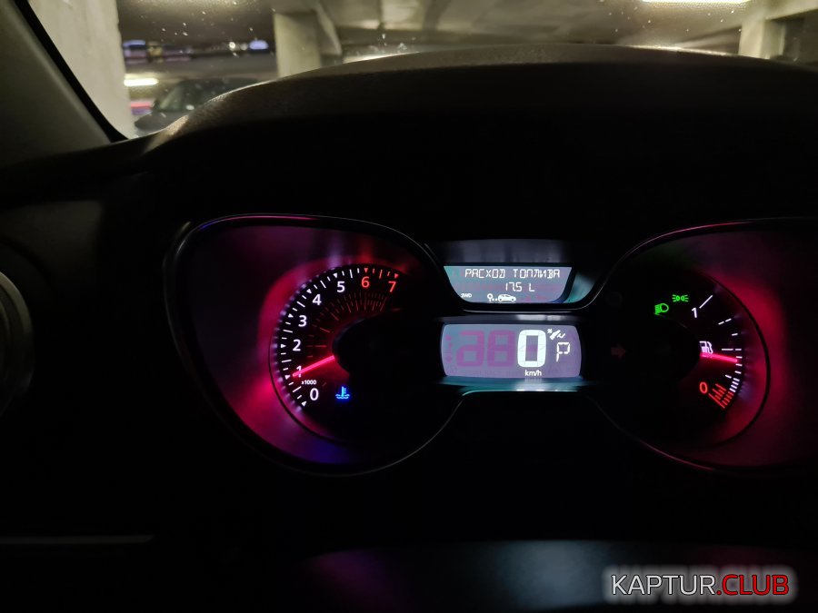

  8. Natali
    Natali Наш человек
    Jul 7, 2020
    1,344
    3,524
    Наталья
    20200818_200546.jpg | Рено Каптур Клуб Россия | Форум KAPTUR.SU
    Вот этот расход с последней заправки!
    Evgenio1965 and c810 like this.
  9. Natali
    Natali Наш человек
    Jul 7, 2020
    1,344
    3,524
    Наталья
    Влезает в бак почти точно по расходу.
    Но забыть сбросить я тоже могу)))))
