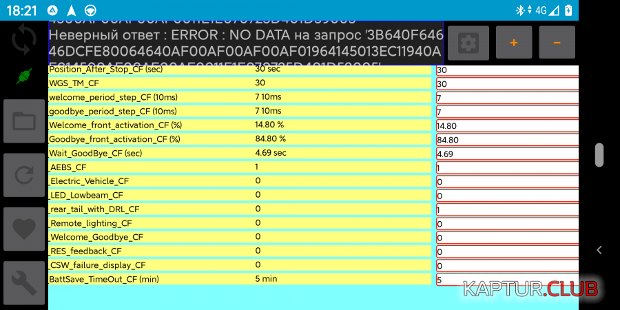

    Так я и делал так как в его ссылке было написано. Только блок в "USM", программа сама ищет по CAN шине.
    А дальше "ExternalLighting_Generic" и "ExternalLighting_Generic — Configuration"
    Параметр "Nsx_rear_tail_with_DRL_CF".

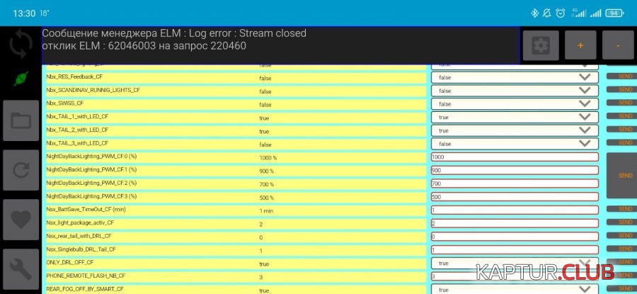

    Вот только там на скриншоте, у каждого параметра есть кнопка "Send", а у меня она почему-то одна большая на половину всех параметров на странице блока...

    Нужно выбирать ALL, не по кан шине. Я первый раз также, мучался. Смотри какой у него экран, не как у тебя. Спецом сейчас заходил с планшета.
