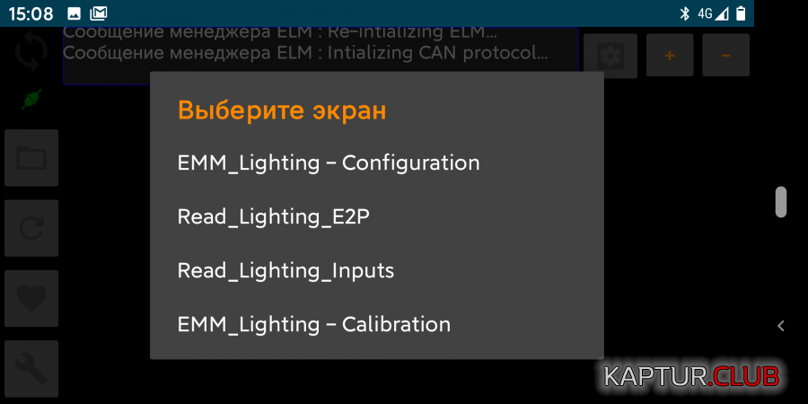

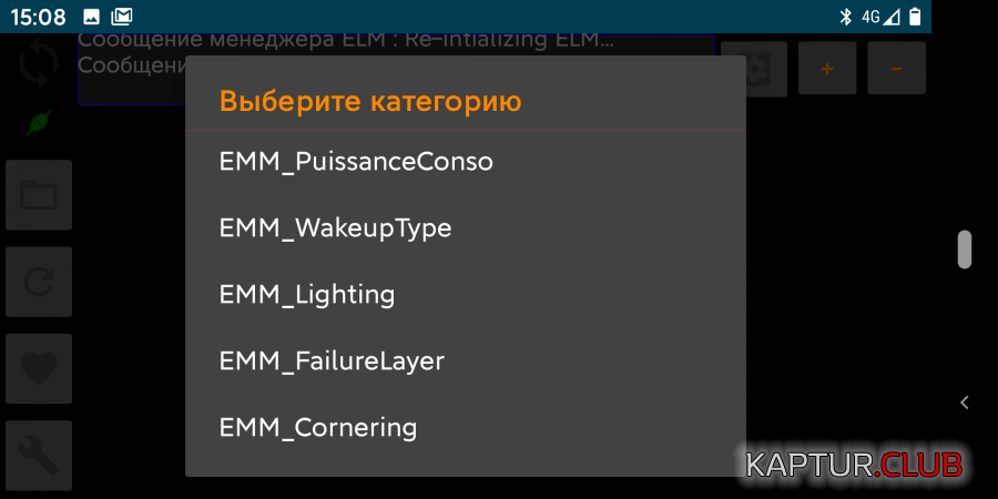

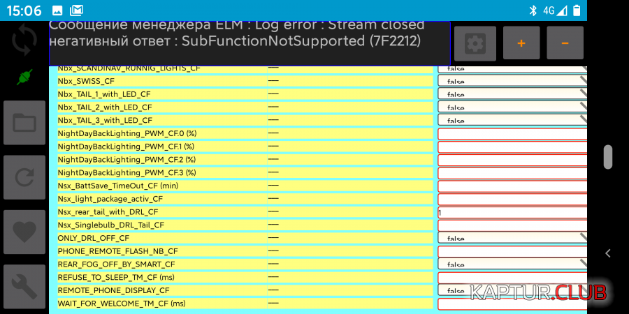

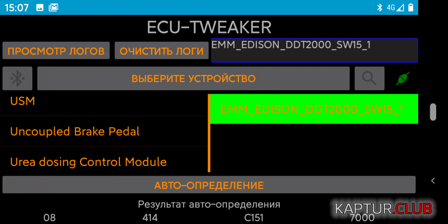

    Я извиняюсь, что снова про одно и тоже ))
    Но тем к не менее, я ещё раз попробовал повторить то что было описано в ссылке с 4pda.
    Реально, у меня нет такого блока в авто, как у того товарища.
    На первом скриншоте видно, что нет ответа от блока. Я его просто в списке нашёл руками и выбрал, потом нашёл теже строки параметров и попробовал изменить на нужные. Ну результат понятен: блока то нет физически.
    А вот последующие скриншоты, показывают, какой блок у меня за это всё отвечает. И выбор параметров, идёт также по другому пути.
    Ладно. Заброшу пожалуй эту затею. Хотя обидно, что не смог победить железку то...

    так там капыч второй генерации и это для него верно, а наш именно 15_1, но вот только с компа данная фунция активируется, я уже обыгрался в свое время и нифига ecu не активирует

    Понятно...
    Надо с ноута попробовать.
    Только я с ddt4all не дружу. Точнее, не дружил ещё ни разу )))

    Пытался с помощью ECU Tweaker включить TPMS, но не сохраняются изменения, когда выбираю activated by diag. Что-то неправильно делаю или адаптер не подходит?
    Перед этим удалось отключить задний дворник, включить часы, температуру, экономайзер...
