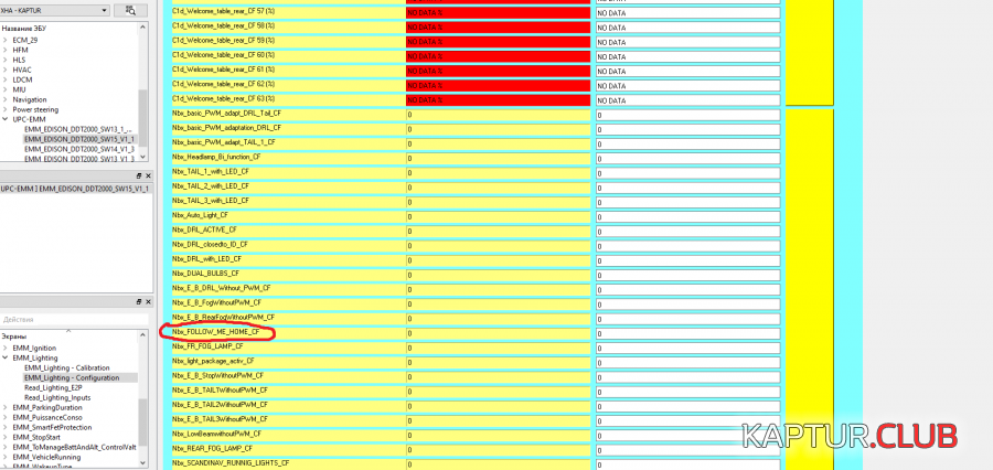

    О! Кстати ещё один плюс к дополнительной сигнализации ))
    Там просто на кнопочку нажать.

    83.822
    207.912
    Я не пробовал .

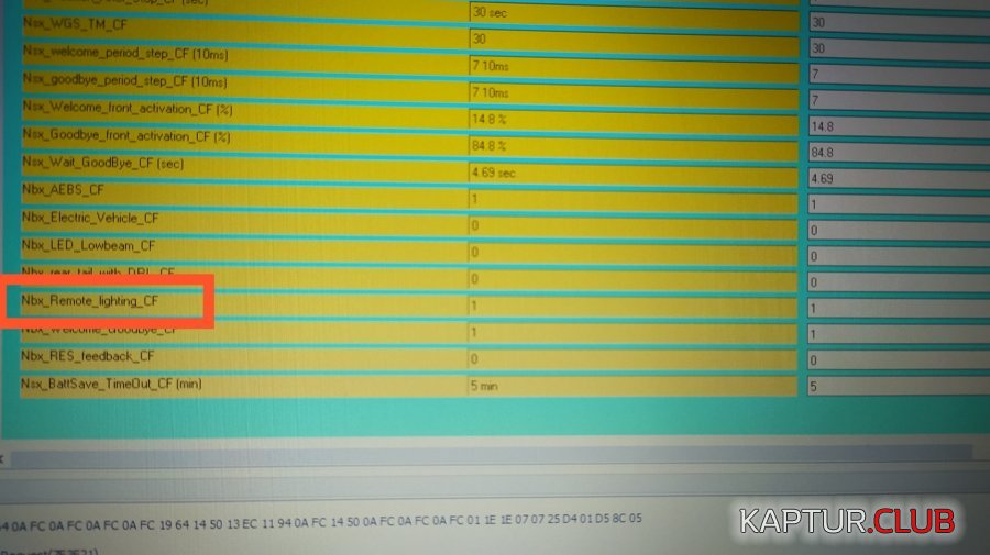

    У меня оно "штатно" включено, работает.
    SloNicK нравится это.

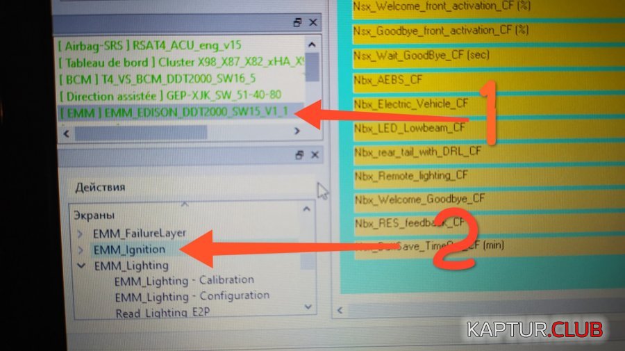

    Включил. работает. Спасибо за инфу!
    Тоже включил. Глушишь мотор и дёргаешь ручку дальнего света. В итоге включается ближний на 30 сек. Два раза дёрнул - на 60 сек.
