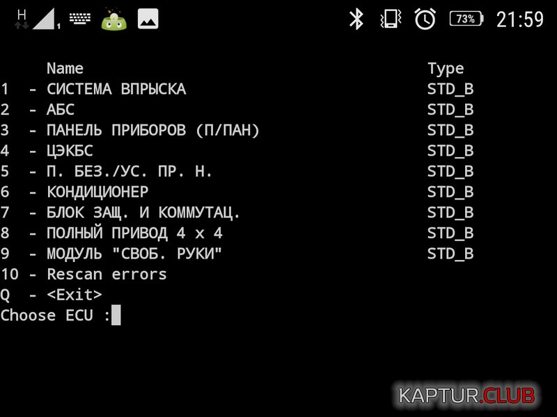

    Ребят, чего-то не могу врубиться, где копнуть настройки включения обдува и обогрева лобового стекла в SL4A?
    rudder66 с драйва сказал, что возможно в блоке ЦЭКБС, но ни там ни в КОНДИЦИОНЕРе таких параметров нет, только обогрев заднего стекла и кондей. Может кто расковырял уже?

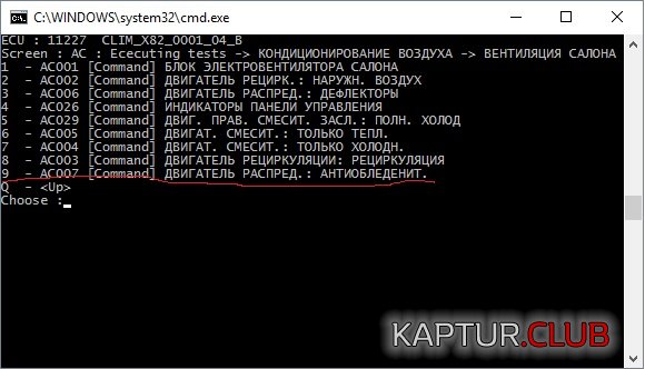

    Думаю (но это не точно :smile:) что вот Безымянный.jpg | Рено Каптур Клуб Россия | Форум KAPTUR.SU

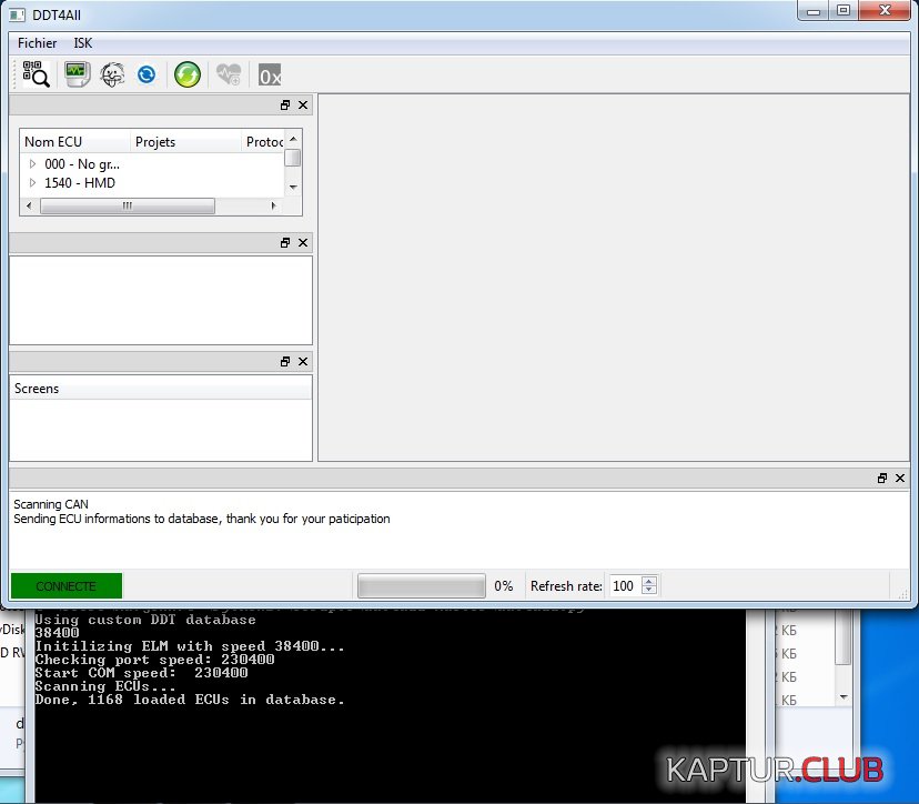

    @AlexZ, подскажите, в чем может быть проблема: всё установил, в демо-режиме попробовал, разобрался, затем пошел в машину, там после сканирования ничего не выдает и еще заметил, что хоть и скорость порта выбираю наименьшую, подключается с большой скоростью.
    ddt.jpg | Рено Каптур Клуб Россия | Форум KAPTUR.SU
    Пробовал несколько раз сканировать, пробовал удалять устройство и заново делать сопряжение, пробовал перезапускать ноут. Результат один.
    83.845
    207.961
    В ручную выбери !!! И всё . У меня тоже не всегда сканируется ((((
    Нет проблем .
  10. sneeper
    23 окт 2016
    1.059
    1.743
    Виктор
    Пробовал. Вручную выбирал, там тогда ошибки, а на обновление данных не реагирует... Может что не так делаю :sad:
    83.845
    207.961
    Я выбирал вручную а потом сканировал !!!
