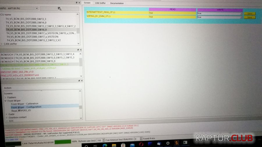

    Друзья, а кто-нибудь отключал датчик дождя и последний взмах щёток?
    Здесь, в форуме не нашёл пока.
    Пока выяснил вот что.
    На моей машине вижу это. Так как параметры true, то значит они работающие. IMG_20211119_045244.jpg | Рено Каптур Клуб Россия | Форум KAPTUR.SU

    Нашёл информацию:
    Если физически скинуть фишку с разъема датчика дождя (ДД),он
    отключается, но мы также теряем датчик света- взамен приобретая
    возможность управлять задержкой взмахов стеклоочистителя с помощью
    кольца чувствительности ДД.
    INTERMITTENT_RING_CF — кольцо регулировки прерывистого режима работы
    стеклоочистителей.
    WIPING_BY_EMM_CF — управление блоком EMM работой передних стеклоочистителей.
    Более подробно о параметрах на примеро Dacia:
    https://www.drive2.com/experience/dacia/g4245?t=175&to=131573290667923440
    Возможно, надо трогать эти настройки
    Но раз WIPING_BY_EMM_CF, то настройки надо искать в блоке EMM.
    Но тут почти в каждом подразделе есть wiping. И какой из них дёрнуть не ясно.
