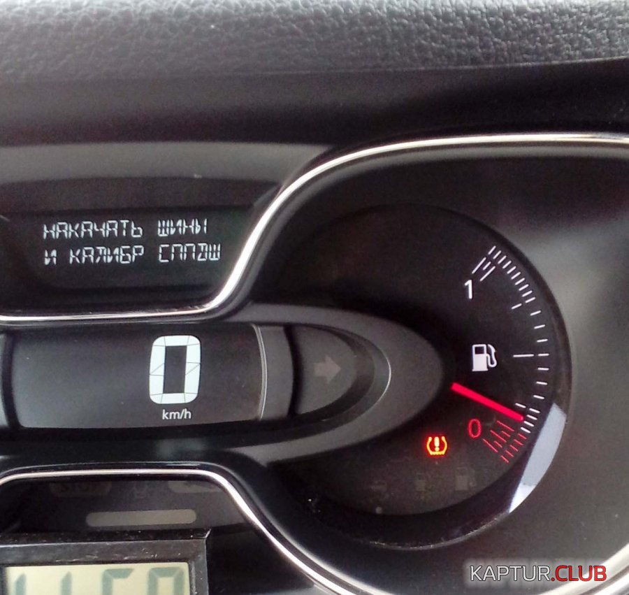

    Включил(так думаю) опцию TPMS(включал через car scanner). Вопрос к тем, у кого она включена - она себя как-то отображает на этапе включения зажигание(диагностики) или только уже сигнализирует, когда шины качать нужно?

    На этапе включения вроде как обычно все. честно внимания не обращал, а так загорится значек когда качать нужно уже и надпись будет. Она же срабатывает от разности вращения колес. На месте ничего не покажет

    Сразу после её включения, потребует калибровки, а после калибровки никак не будет проявлять себя, если нет причины для срабатывания.

    У меня на дисплее ещё строка появилась. А когда сработает то пишет в сообщении что надо калибровать и ещё что то.

    Строка появилась в меню после активации функции. Калибруется даже когда автомобиль стоит на месте.

    Я о том-же и говорю. Сначала появляется строка с надписью "откалибровать"(там фотки по ссылке в предыдущем моём сообщении), а когда сработка, то так:
    СППДШ копия.jpg | Рено Каптур Клуб Россия | Форум KAPTUR.SU
