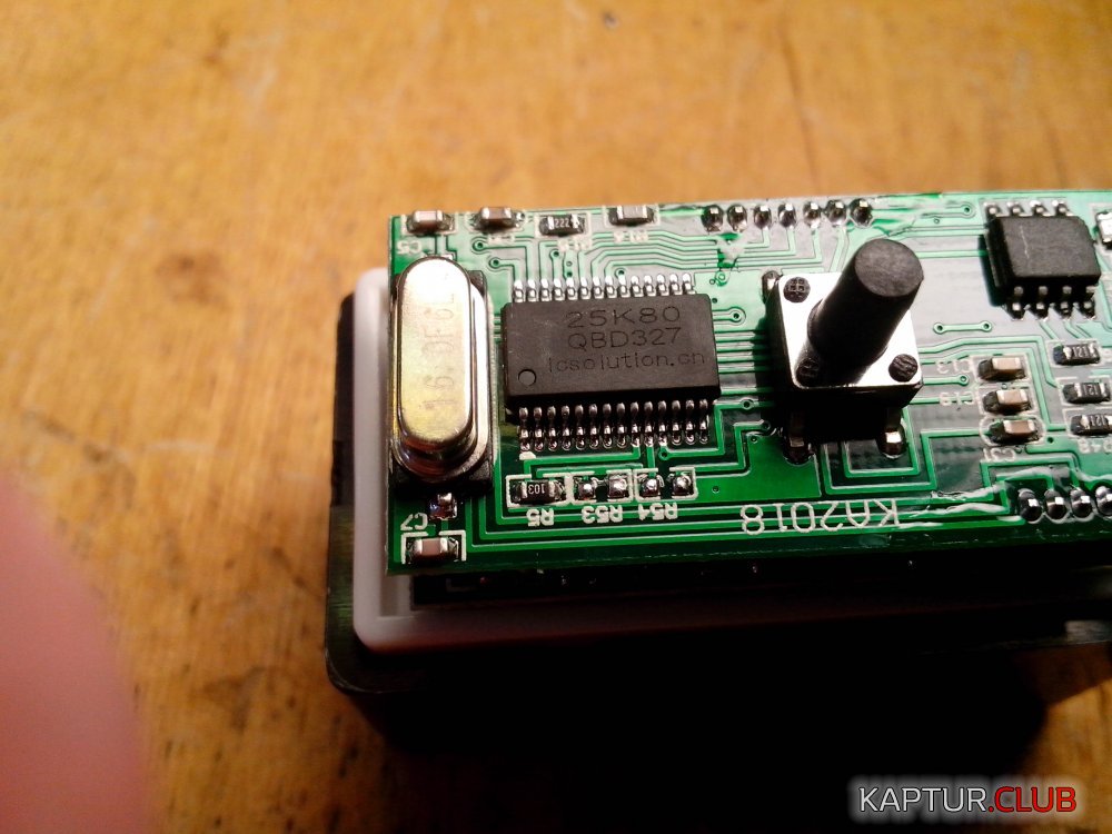

    Как раз WiFi очень красиво и выглядит http://4pda.ru/forum/index.php?s=&showtopic=639908&view=findpost&p=60909086
    А вот это фуфло:

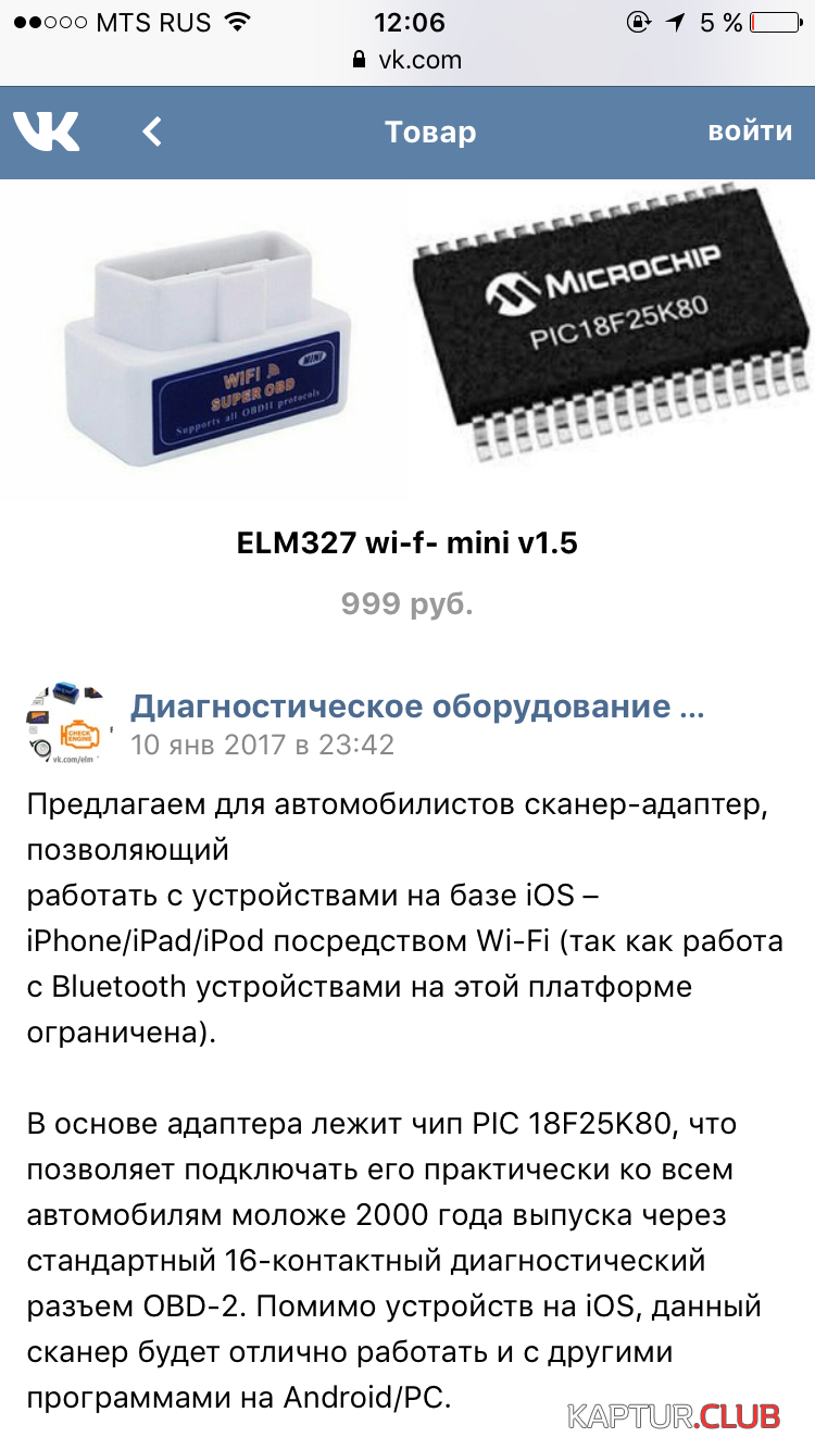

    Подскажите, пожалуйста, с wi-fi или bluetooth модулем, разницы нет? Планирую подключаться через iphone.
    Почему спрашиваю, вот что пишет продавец, у которого хочу купить:
    Предлагаем для автомобилистов сканер-адаптер, позволяющий
    работать с устройствами на базе iOS – iPhone/iPad/iPod посредством Wi-Fi (так как работа с Bluetooth устройствами на этой платформе ограничена).

    как таковой вид радио-связи особой разницы не имеет. важно на чем сделан сам адаптер. ну и при подключении по wi-fi к адаптеру вы не сможете одновременно лезть в интернет и т.п.
    и да, на яблочных устройствах по блютусу не работает.

    Адаптер вот такой
    И вообще, насколько удобно работать через телефон?
    Может не париться и взять с блютуз и работать только через ноут?

    через яблокофон вы сможете только провести диагностику двигателя и т.п. параметров и скинуть ошибки двигателя через Torque и аналоги, больше ничего не сможете сделать.
