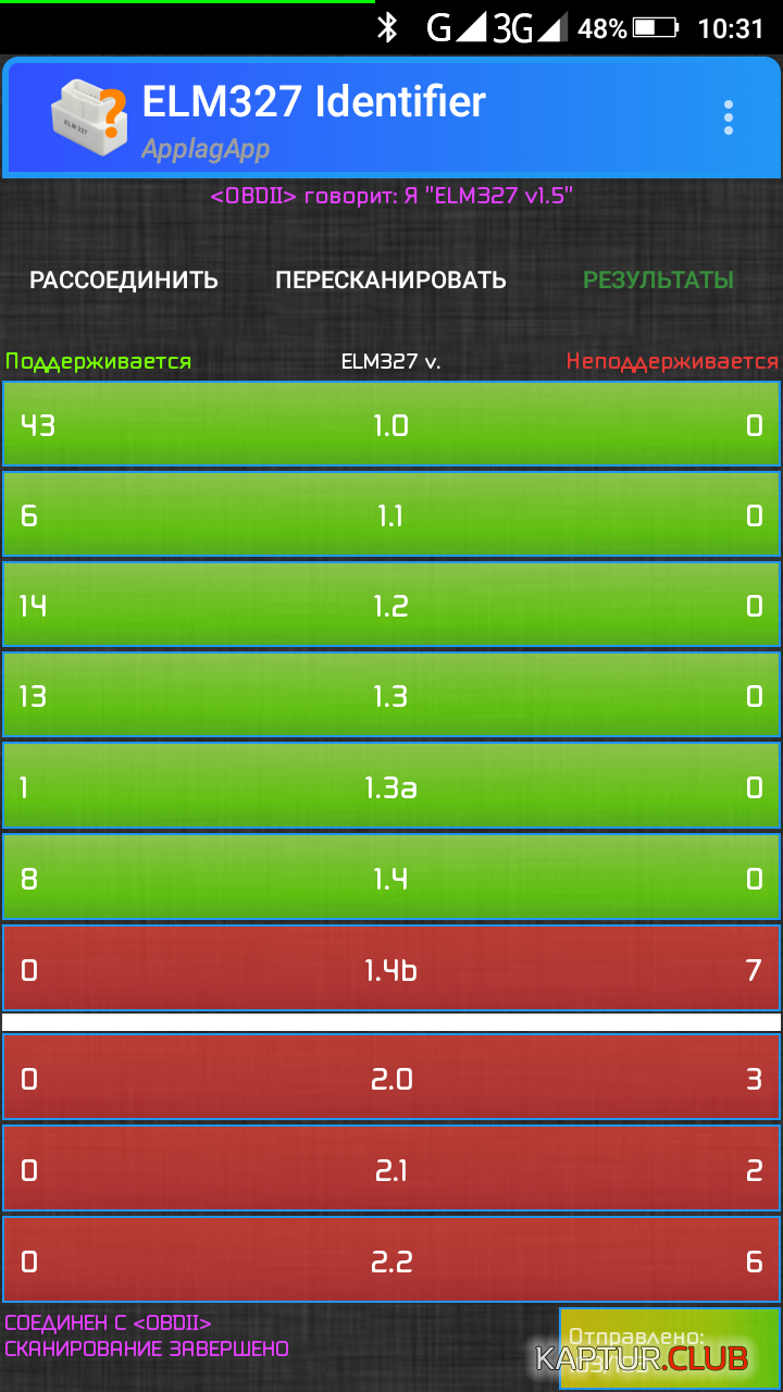

    Протестируй приложением ELM327 Identifier из маркета. Я так узнал, что у меня не полноценная версия 1.5

    Кстати купить у китайцев полноценный клон ELM (а они все клоны, только лучше или хуже) последние 3 месяца стало очень проблематично. Пишут чип PIC18F25K80, а шлют 25к80. А это дрянь. ELM327 Identifier тест наглядно покажет это. Правда на нашей машинке Торк будет работать и на этом чипе. Но обман. Питон скорее всего не заработает

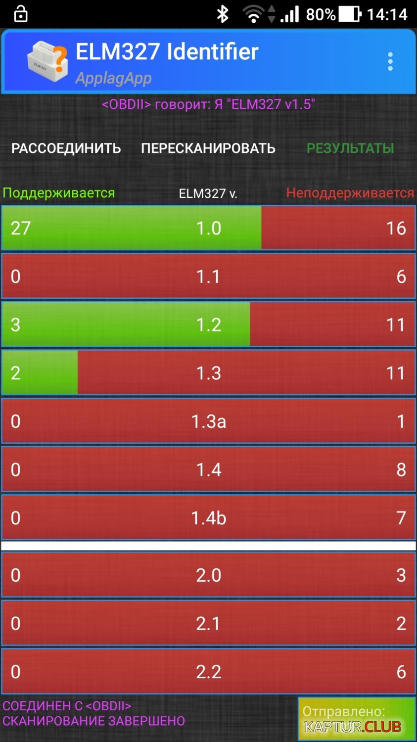

    Да, похоже это тот самый случай...
    Заказывал тоже по ссылке которая здесь пробегала.
    https://ru.aliexpress.com/item/V1-5...n-1-5-OBD2-OBDII-for-Android/32495456784.html

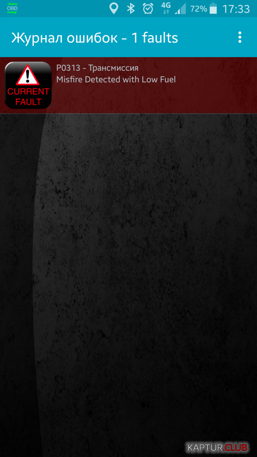

    Мне эта хрень ошибок нафигачила и все по мультиплексу. Дилер постирал их. Распечатки дал и сказал больше не подключать. Денег не взяли.
    Вообщем пока отложил эту приблуду.

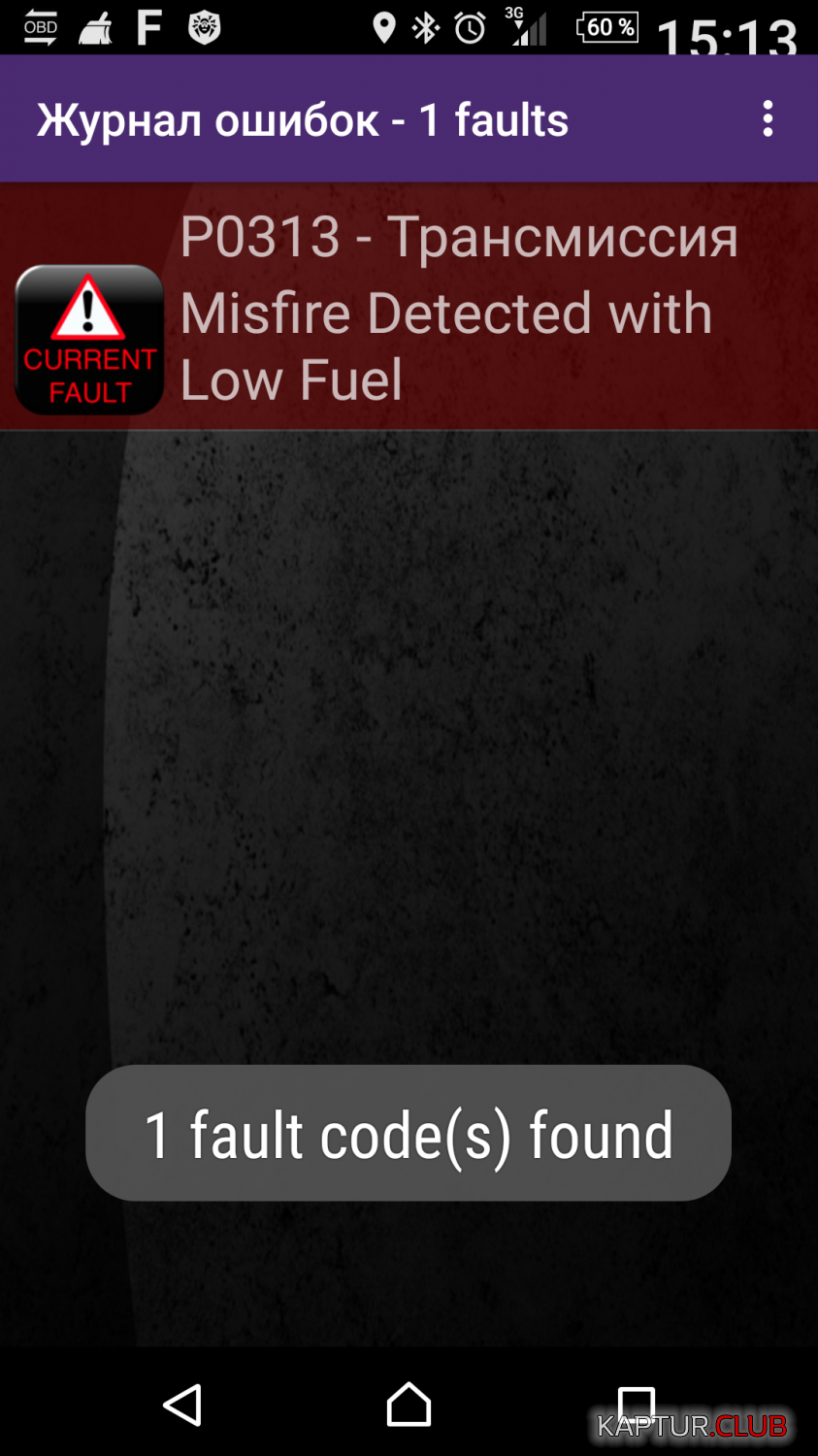

    Та же ошибка была на новом авто при пробеге 500 км. Стирается при условии включенного зажигания с картой в слоте, двигатель не заводим при этом. Больше не появлялась. Screenshot_2017-03-12-17-33-27.png | Рено Каптур Клуб Россия | Форум KAPTUR.SU
