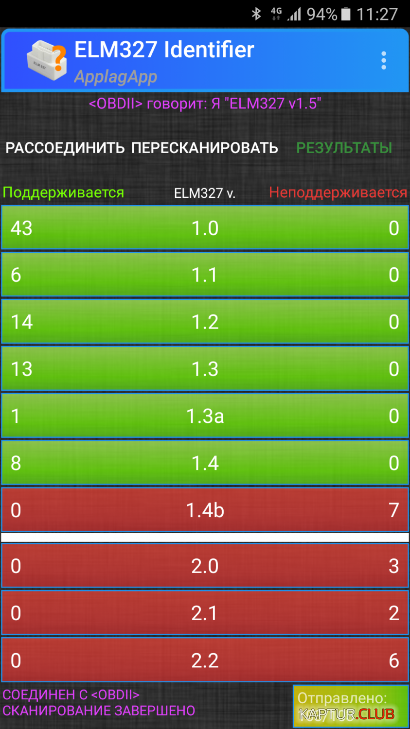

    А какие программы, кроме Торка и Питона, работают на нашей машине с ELM327? Не важно под андроид или под Windows
  7. MNizhibitsky
    MNizhibitsky Наш человек
    17 окт 2016
    207
    468
    Renault Kaptur 1.6 Drive 5МКП лазурь+беж, Peugeot 4o8 1.6 5МКП черн.
    Пробовал подключиться к Питон, но никак. На ноуте Вин8 стоит, семёрки нет Screenshot_20170426-112710.png | Рено Каптур Клуб Россия | Форум KAPTUR.SU
