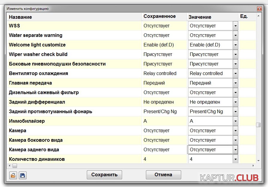

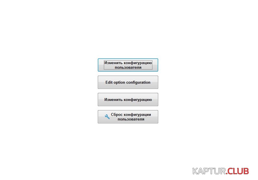

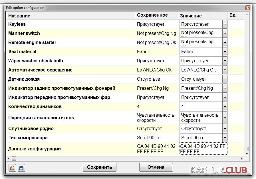

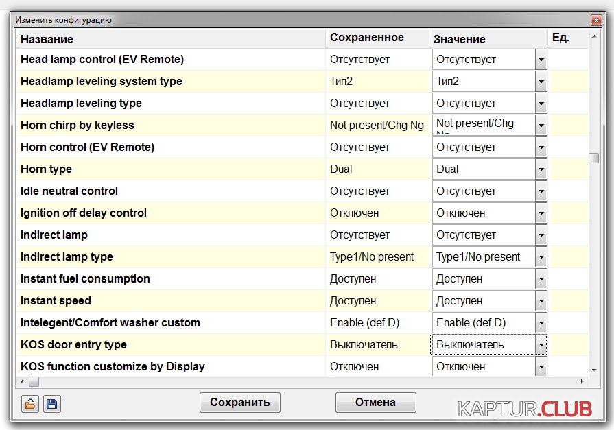

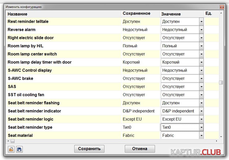

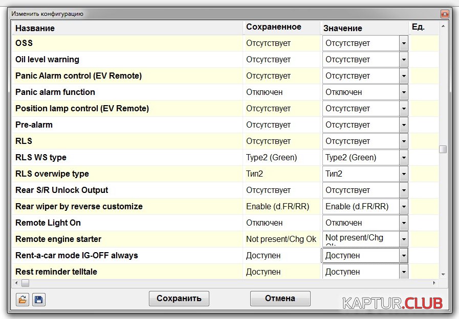

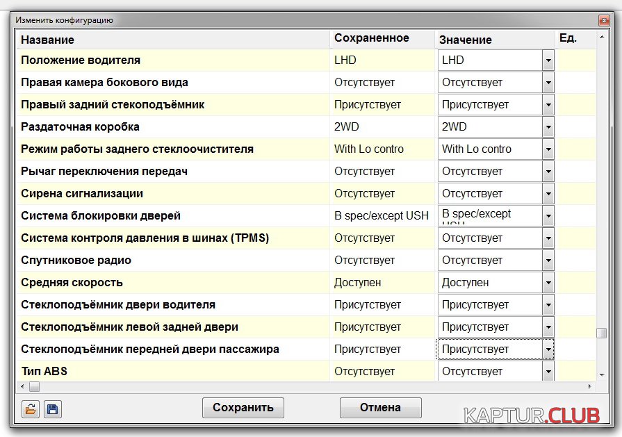

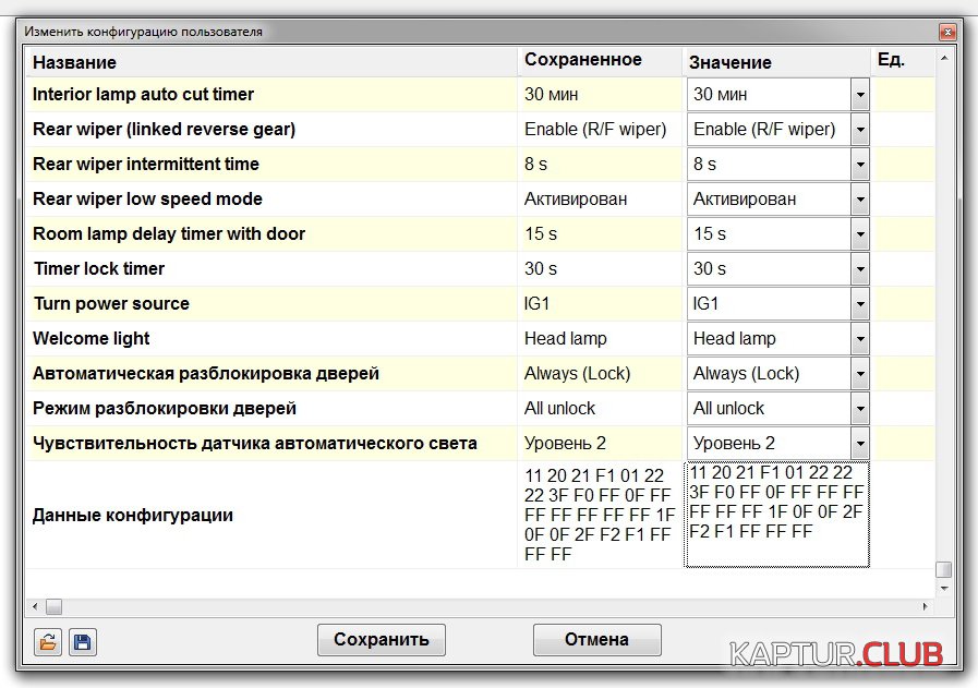

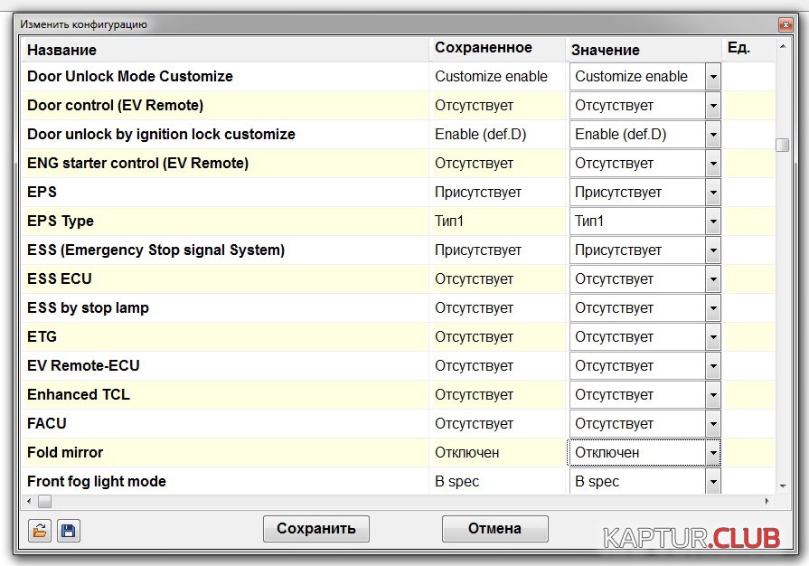

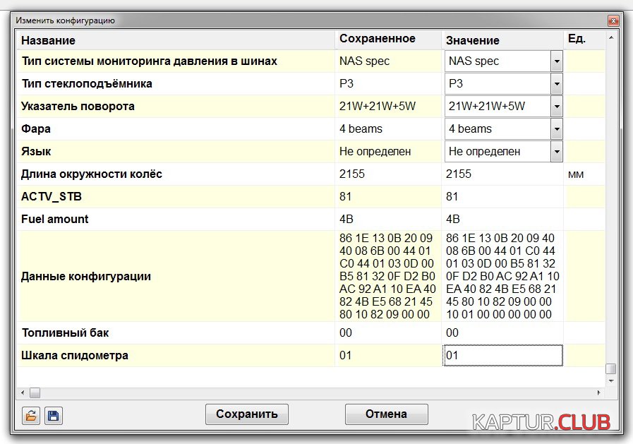

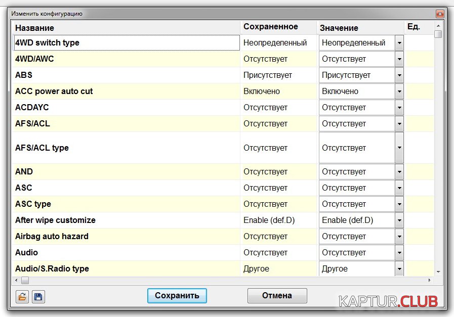

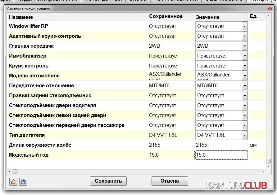

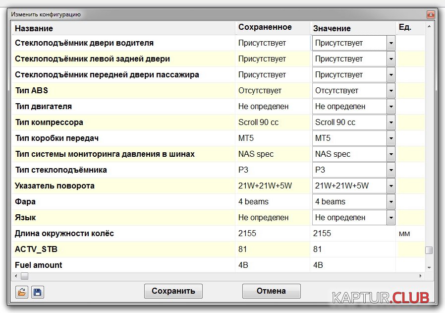

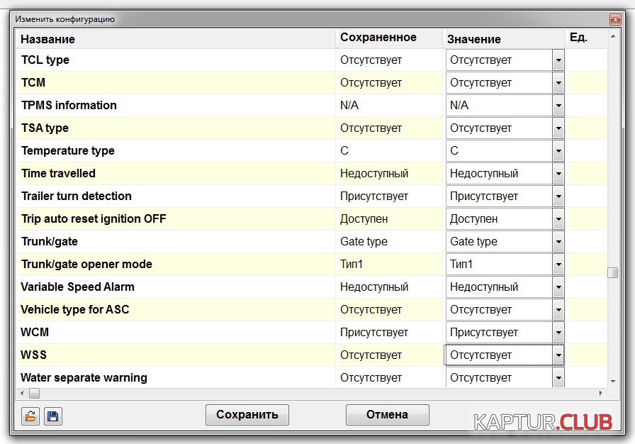

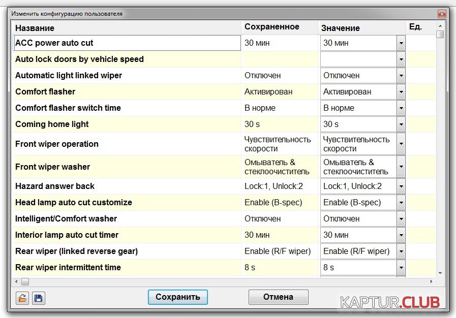

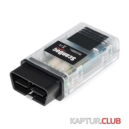

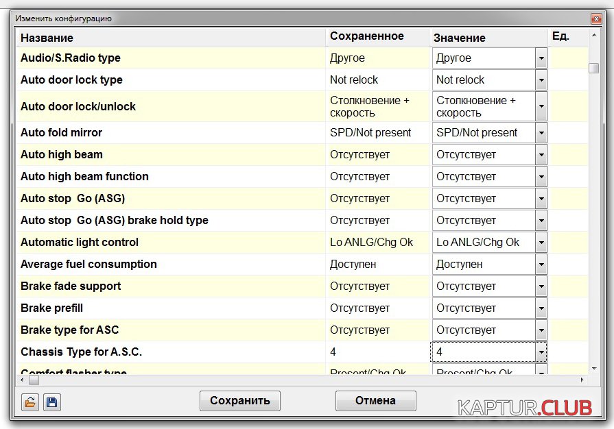

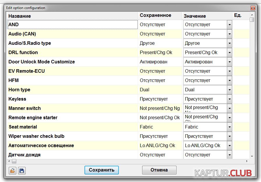

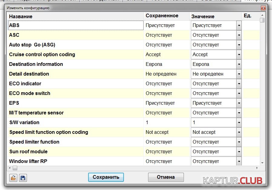

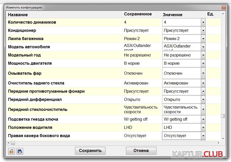

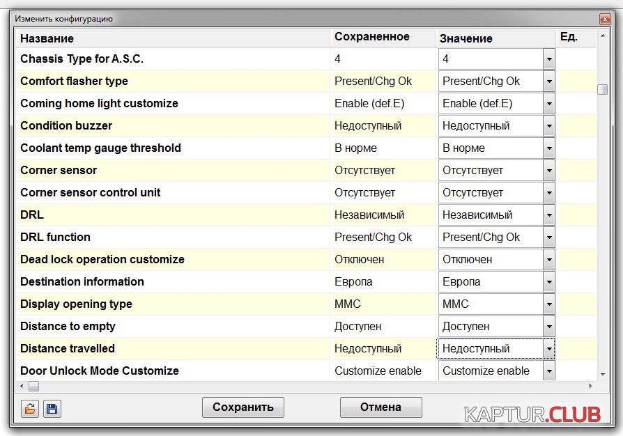

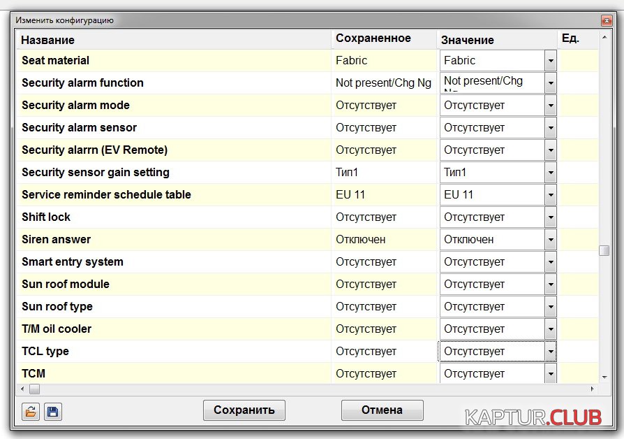

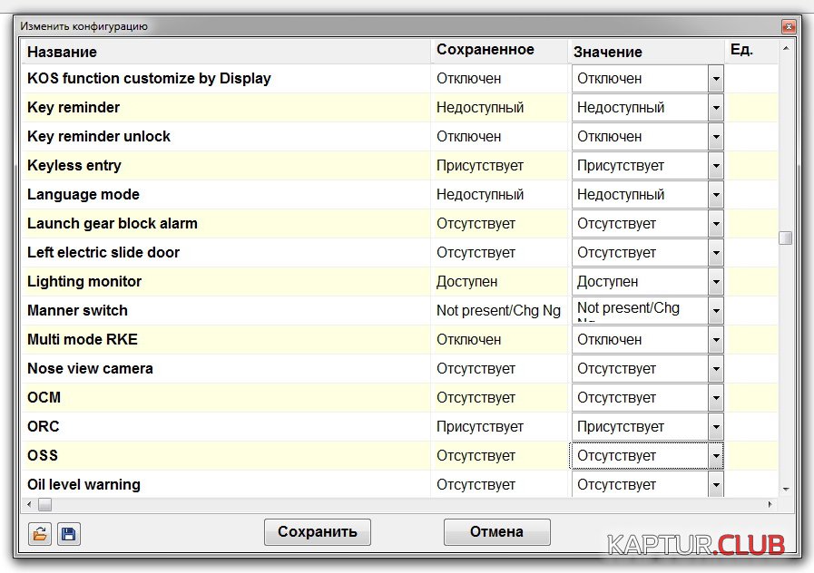

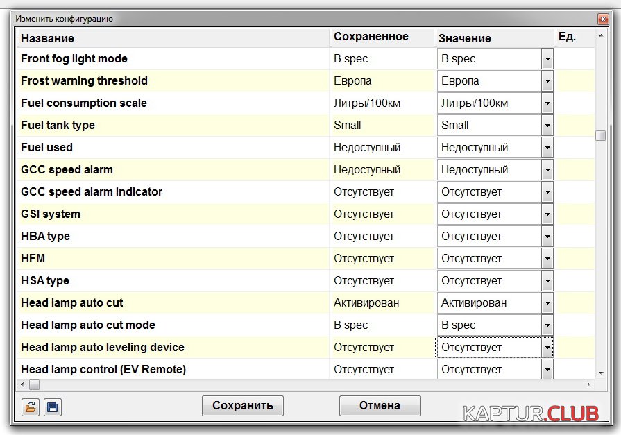

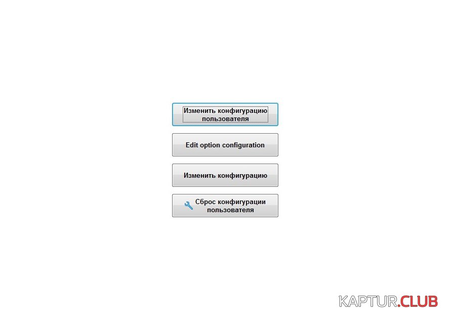

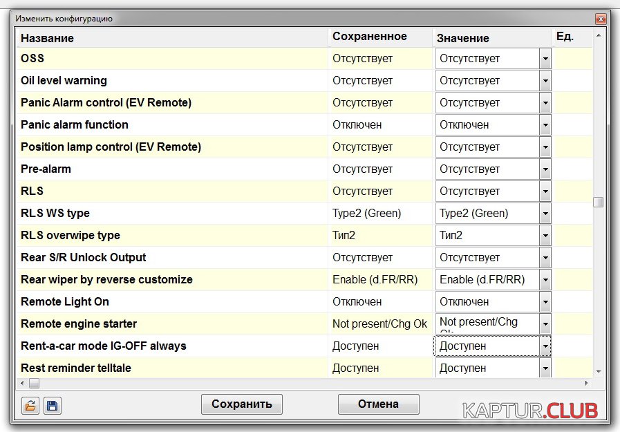

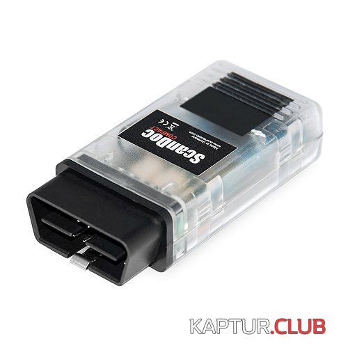

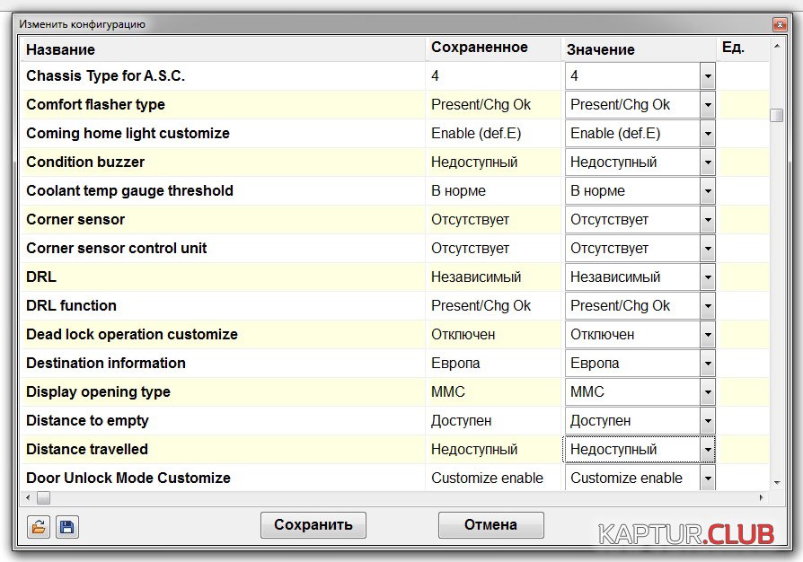

    Подскажите, может кто встречал вот такой Мультимарочный сканер SCANDOC www.quantex.ru или вот здесь www.quantexlab.com
    На работе один товарищ при помощи сканера ScanDoc Compact Compact_6.jpg | Рено Каптур Клуб Россия | Форум KAPTUR.SU открыл много скрытых функций в своем авто. Правда авто у него Mitsubishi ASX, но как он утверждает, что при приобретении ключа на бренд Рено, появится возможность открытия скрытых(закрытых) функций и у нашего Каптура. Можно конечно и через ELM 327 от Китайских товарищей, но хочется сравнить. И еще скриншоты от ASX любезно предоставленные товарищем.
    1.jpg | Рено Каптур Клуб Россия | Форум KAPTUR.SU 1а.jpg | Рено Каптур Клуб Россия | Форум KAPTUR.SU 1б.jpg | Рено Каптур Клуб Россия | Форум KAPTUR.SU 2а.jpg | Рено Каптур Клуб Россия | Форум KAPTUR.SU 2б.jpg | Рено Каптур Клуб Россия | Форум KAPTUR.SU 3а.jpg | Рено Каптур Клуб Россия | Форум KAPTUR.SU 3б.jpg | Рено Каптур Клуб Россия | Форум KAPTUR.SU 3в.jpg | Рено Каптур Клуб Россия | Форум KAPTUR.SU 3г.jpg | Рено Каптур Клуб Россия | Форум KAPTUR.SU 3д.jpg | Рено Каптур Клуб Россия | Форум KAPTUR.SU 3е.jpg | Рено Каптур Клуб Россия | Форум KAPTUR.SU 3ж.jpg | Рено Каптур Клуб Россия | Форум KAPTUR.SU 3з.jpg | Рено Каптур Клуб Россия | Форум KAPTUR.SU 3и.jpg | Рено Каптур Клуб Россия | Форум KAPTUR.SU 3к.jpg | Рено Каптур Клуб Россия | Форум KAPTUR.SU 3л.jpg | Рено Каптур Клуб Россия | Форум KAPTUR.SU 3м.jpg | Рено Каптур Клуб Россия | Форум KAPTUR.SU 3н.jpg | Рено Каптур Клуб Россия | Форум KAPTUR.SU 3о.jpg | Рено Каптур Клуб Россия | Форум KAPTUR.SU 3п.jpg | Рено Каптур Клуб Россия | Форум KAPTUR.SU 3р.jpg | Рено Каптур Клуб Россия | Форум KAPTUR.SU 4а.jpg | Рено Каптур Клуб Россия | Форум KAPTUR.SU 4б.jpg | Рено Каптур Клуб Россия | Форум KAPTUR.SU

    Скандок очень хороший и мощный Российский мультимарочный сканер. Ни каких скрытых функций, которые перекроют Клип, он не откроет. Да такие моменты как адаптации, возможно прописка ключей, ЦЗ, он сделает. Но того, что делает DDT4ALL, он не может, как и сам Клип.
    Да и на ASX , все это можно было сделать более бюджетным способом. (Типа ЕЛМ).
    У мультимарочников есть один недостаток. Это неравномерность раскрытия функций от марке к марке. Где то очень, а где то слабо.
