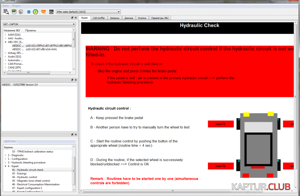

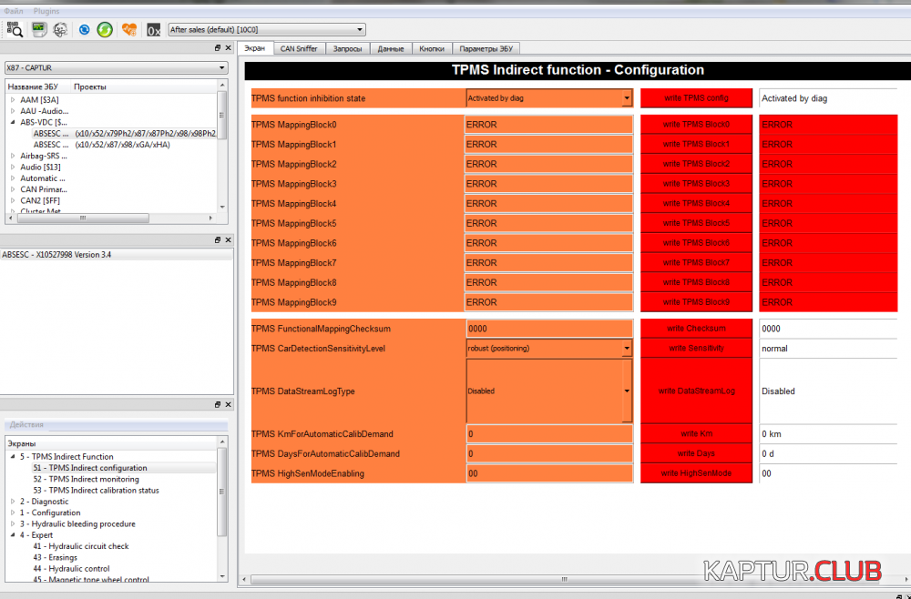

    Вчера вечером "упал инет" и от нечего делать ))) , поковырялся в новых базах DDT !!
    И вот на что набрёл !! Это пара скринов 2017-08-29_01-37-12.png | Рено Каптур Клуб Россия | Форум KAPTUR.SU
    2017-08-29_01-33-19.png | Рено Каптур Клуб Россия | Форум KAPTUR.SU
