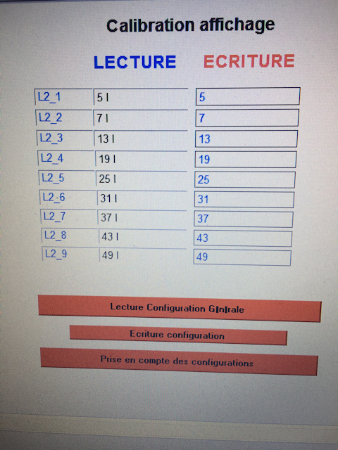

    Сегодня покатался по пробкам в Москве километров 150 наездил с записанными вот такими параметрами. Маловато для выводов, единственное заметил стрелка показометра остатка бензина на среднем участке шкалы стала медленнее перемещаться. Появилась мысль, как бы не встать на трассе с сухим баком и стрелкой показометра на половине шкалы)))). Ну это так оптимизм, конечно же я знаю сколько залил и сколько съел.

    Поделюсь в этой теме хотя результаты программных изменений, как бы следствие. После изменения параметров показометра уровня топлива описано в моём посте выше. Стрелка стала двигаться по всей шкале более равномерно, лампочка загорелась при показании бортового компа остатка топлива на 60 км, так как передвигался в городе расход соответствующий городу на 50 км остатка пробега показания пропали, проехал 15 км на лампочке. Хотел дождаться мигающей лампочки, стрелка почти упала, но дальше не было времени экспериментировать надо заправляться и грузиться т.к. вечером с супругой к родственникам прокатимся, 350 км в один конец. Заправил до полного но скорее всего до первой отсечки, заправщик заливал, 42 литра по чеку на "ВР". Стрелка переместилась на крайнее верхнее деление как и положено. Т.е выводы, хуже не стало, проверил крайнее верхнее деление и почти крайнее нижнее, стрелка адекватнее перемещается по всей шкале. На трассе буду наблюдать ещё. Для меня этот и ещё свежие карты, важные показатели, во против компаса и уклономера.

    У меня аналогичные выводы по этой калибровке.
    208.019
    Вчера тоже так перекалибровал !! Будем наблюдать !!
    208.019
    Да тут , всё хорошо и то и это ))) И всё это легко переделать и активировать .
    208.019
    А да после калибровки стрелка сразу приопустилась !!! А то после заправки до полного - зае... ждать когда она начнёт движение (((
    Теперь думаю всё будет - ОК !!
