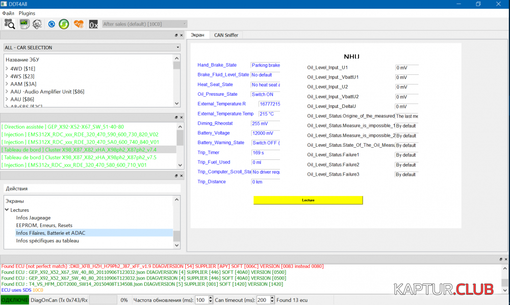

    Вчера активировал полоску экономайзера, время и температуру на приборке. Еще попробовал на текущей прошивке новым способом деактивировать эко и активировать обратно - может, начнет работать правильно все же.
    А с температурой был прикол - выставил просто display tempreture, в итоге температура пропала и с меди нав (прочерк, будто эбу не включено), а на приборке отображается только время (тогда-то я это и заметил). Уже мальца очканул, потом уже не в машине посомтрел что там еще есть, увидел диагностику показаний, в том числе и показания температуры за бортом. Ну и увидел, что там еще есть другой режим - отображение и температуры и её изменений (предупреждения о гололеде и т.п.). В общем на утро пошел проверять что там за температуру показывает - а там какая-то хрень:
    Снимок экрана (2).png | Рено Каптур Клуб Россия | Форум KAPTUR.SU

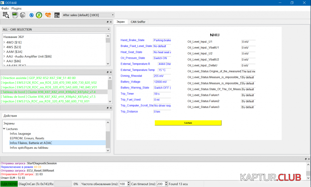

    В итоге решил переключить на display tempretare and measurements (или как там), и вуаля - температура везде появилась, и в диагностике тоже стала нормальная температура.
    Снимок экрана (3).png | Рено Каптур Клуб Россия | Форум KAPTUR.SU
    Так что если у кого будет такая же фигня - вы теперь знаете как её исправить)
