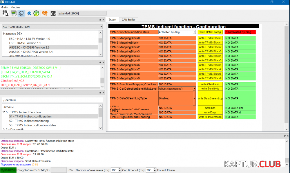

    здесь нужно деактивировать, потом активировать. главное чтоб при диактивации датчик загорелся

    похоже как на ранних видеокартах AMD, можно было проц разблокировать)))) а в поздних уже закрыли дыру

    я же уже говорил - при активации после деактивации ничего не происходит - записанное значение не меняется. если обновить данные, то все равно остается значение deactivated...

    Посмотрел команды по CAN шине касающиеся TPMS существенного ничеко но у меня PID сделанные только для блоков по CAN1, для CAN2 не делал. Есть скорости вращения всех четырех колес по отдельности и киэффицент окружности колеса. Подразумевается что все колеса одинакового диаметра (поэтому и сигнализатор на приборке один). Из этих параметров думаю складывается команда на ЭБУ о давлении шин и сравнивается с параметром запмсанным при калибровке, давление в норме или нет и по CAN2 выдается или не выдается комада на приборну панель на сигнализатор. Можно попробовать PID для кан2 сделать, но это так чисто для информации.
