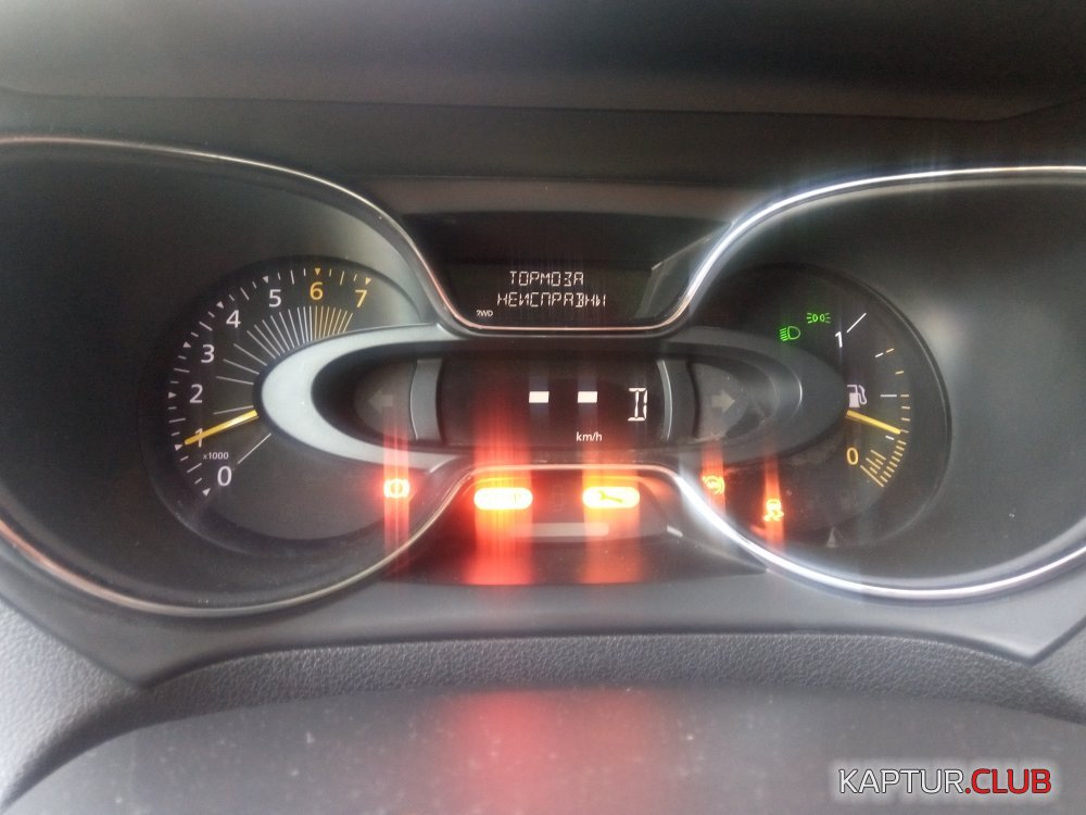

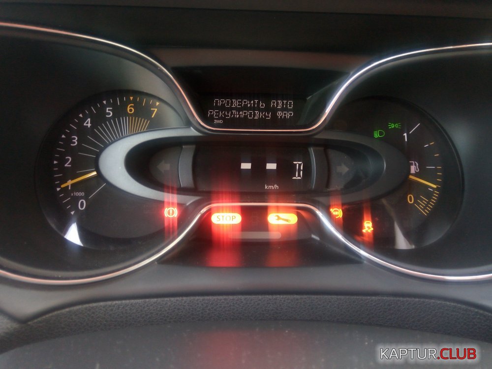

    Дилер веселый не то слово! Эвакуатор есть ,но он занят, подменная машина есть, но она занята, спрашиваю:- А для чего вы это мне предлагаете, а не даёте?!
    Ответ поразил- ПОЛОЖЕНО говорить,вот мы и говорим! Итог, сделали диагностику, выявили сгоревший 15А предохранитель 24-центральный коммутационный блок. Хотя проверял тестером все 100% предохранителей. Вот и гадай. говорят ли они правду или нет. Так же сообщили что моя машина стоит в списке отзывных, но шлангов тормозных нет, как будут сообщат ............
    ТО-2 30т.км. скидка 20% 3596,5 + 5773,5 расходные= 9370.00руб.

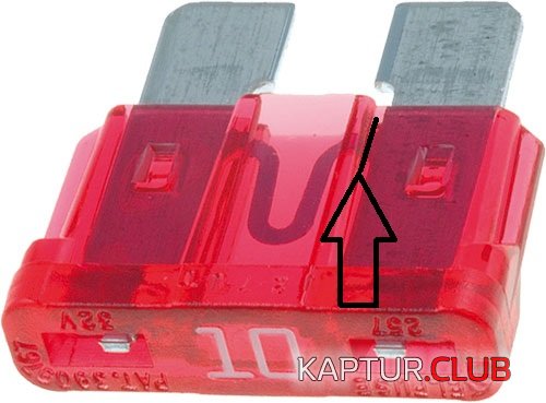

    Было у меня так , мультиметром предохранитель звонился , но как только даешь на него нагрузку цепь не работает . В предохранители на ножки лопнет и контакт плохой . ramka_963066.jpg | Рено Каптур Клуб Россия | Форум KAPTUR.SU
