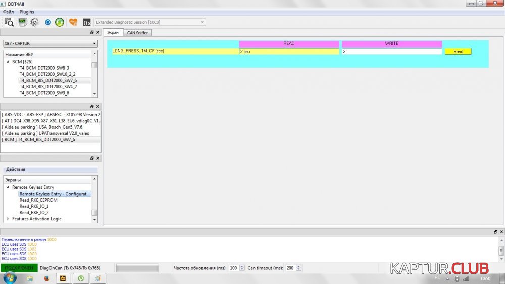

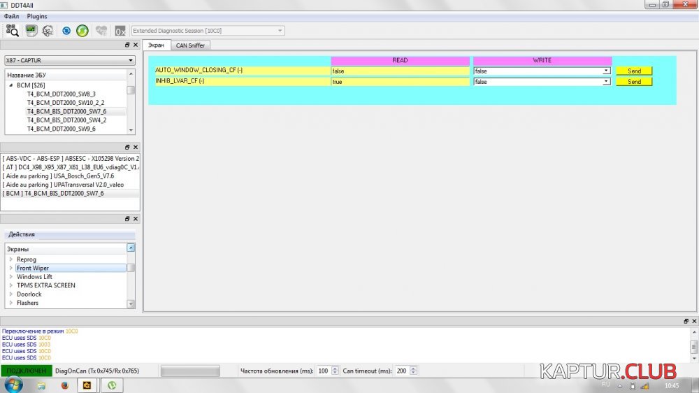

    Сегодня копался в ddt4all. Нашел вот такое. И в этом блоке еще много чего Безымянный1.jpg | Рено Каптур Клуб Россия | Форум KAPTUR.SU Безымянный.jpg | Рено Каптур Клуб Россия | Форум KAPTUR.SU

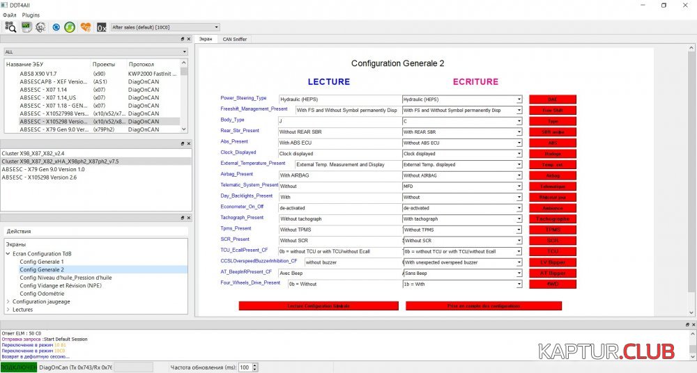

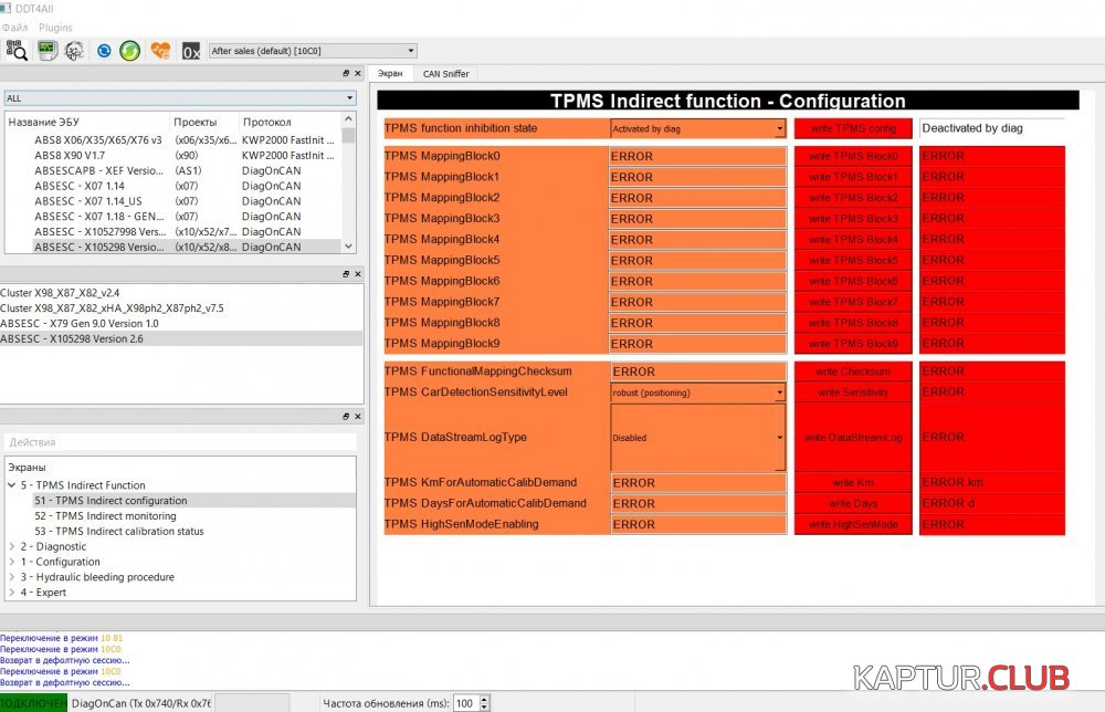

    Перехожу со своей проблемой сюда из БЖ Campan'а. Очень захотелось TMPS активировать. Для понимания вопроса-авто 1.6, на ручке, адаптер ELM вер. 1.5, python 2.7, ddt4all, PyQt GPL v.4.11.4. Всё рабочее-уже менял кое-какие параметры. При первом подключении всё открылось. ABS-Esp-поменял на "activated by diag" 2017-11-06_112021.jpg | Рено Каптур Клуб Россия | Форум KAPTUR.SU -режим "эксперт"- "write TPMS config. Далее в cluster- 2017-11-06_111840.jpg | Рено Каптур Клуб Россия | Форум KAPTUR.SU -режим "эксперт"- TPMS_Present-with TPMS- "TPMS" - "Prise..." (сохранить конфигурацию. На приборке высветилось "проверьте датчик давления в шине"+ гаечный ключ+ пиктограмма давления. После этого начались глюки-ноут перестал находить адаптер ELM. Далее вдвоём с Campan пробовали его адаптер и другой ноут (далее меняли комбинацию ноут-адаптер)-результат тот-же. Сегодня попробовал ELM со шнуром -не заработал адаптер. Но зато по "Синезубу"-без вопросов соеденился. Но изменить на "deactivated by diag" никак не получается. Зато выключил полоску "эконометра"-надоела, всё равно не работает как надо, постоянно зелёным горит. Так вот просьба- может кто подскажет каким образом пробовать деактивировать TPMS?

    По скринам у Вас дядька не включен. У меня работает экономайзер где то с 2500 начинает желтеть. 1.6 ручка. И при активации тпмс у меня вообще ничего не загоралось кроме мигающего блока абс. Сегодня смотрел статистику по тпмс 52 дня с момента активации. Калибровки все прошли. Пишет почти везде калибровка завершена. Поменял на зимние колеса R16. Все ок

    Я когда нажимал применить настройки большая красная кнопка внизу у меня только приборка дергалась-перезагружалась. И при активации экономайзера после перезагрузки приборки полоска горела желтым.
