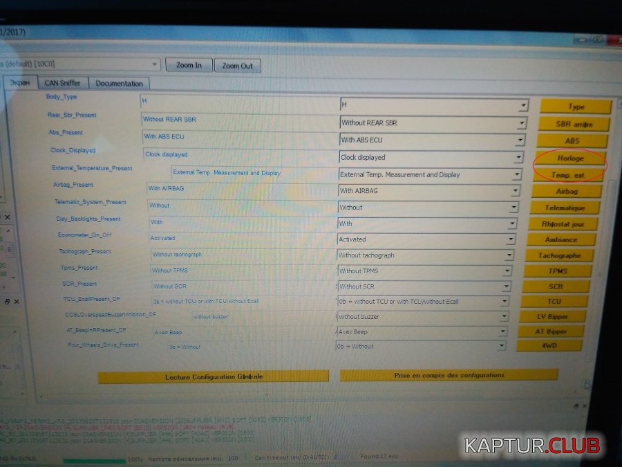

    Ребят подскажите что делаю не так, хочу активировать часы и темпер на дисплеи, выбираю значения, ставлю режим эксперта, жму кнопки которые справа, значение вроде как меняется ииии... на дисплеи так ничего и не появляется

    А внизу справа , кто за тебя нажимать будет !!!

    Етить колотить, эту? а я тогда что за кнопки нажал? их не надо было чтоли?

    Верно !
    Сначала нажимаешь кнопку напротив параметра (который ты изменил ) , а потом - нижнюю справа !

    по очереди? или сразу можно на часы и темпер а потом одну нижнюю?

    Можешь все параметры поменять и потом - нижнюю !

    На вашем скрине внизу две желтые кнопки. После изменения параметров в программе, необходимо одной из этих жёлтых кнопок перезагрузить приборку. В разных версиях проги они отличаются и по названию и по цвету и форме. Но функционал перезагрузки приборки остаётся. Приборка потухнет на несколько секунд, а потом загрузится опять уже с вашими изменёными параметрами.

    Вот спасибо мил человек)
