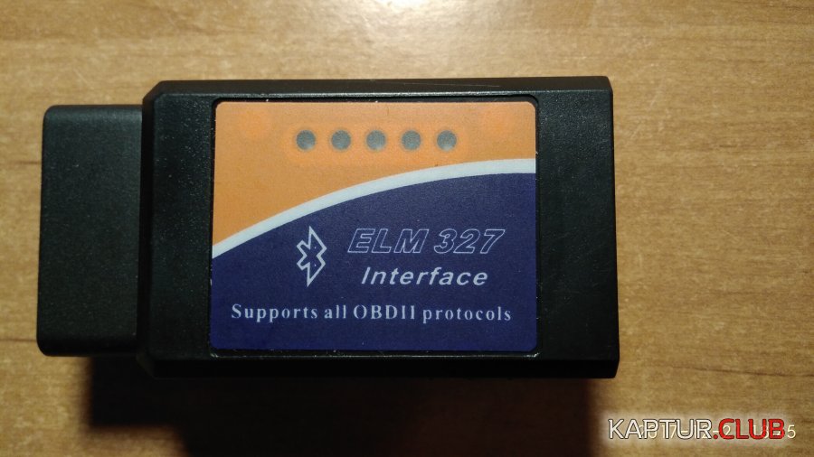

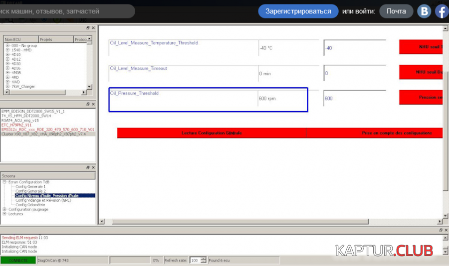

    После долгих раздумий и сомнений подключил ELM к ноутбуку запустил ddt4all и подключил часы и температуру на панель приборов, отключил задний дворник и активировал датчик давления масла на 600 об/мин, в принципе не сложно.
    Но есть вопрос, а можно при показании часов и температуры вывести показания одометра? Ведь вторая строка свободна. Было бы классно..

    Если не сложно, скрин проги где активируется датчик масло 600 об, дворник видел в видео какая строчка.
    Тоже надо сделать. Часы и температуру у меня показывает с покупки.

    upload_2018-1-5_14-21-55.png | Рено Каптур Клуб Россия | Форум KAPTUR.SU upload_2018-1-5_14-21-55.png | Рено Каптур Клуб Россия | Форум KAPTUR.SU

    Спасибо, попробуем, вчера дистрибутивы и библиотеку скачал попробовал на домашнем компе в демо теперь у ребёнка ноут на выходных может возьму и сделаю.

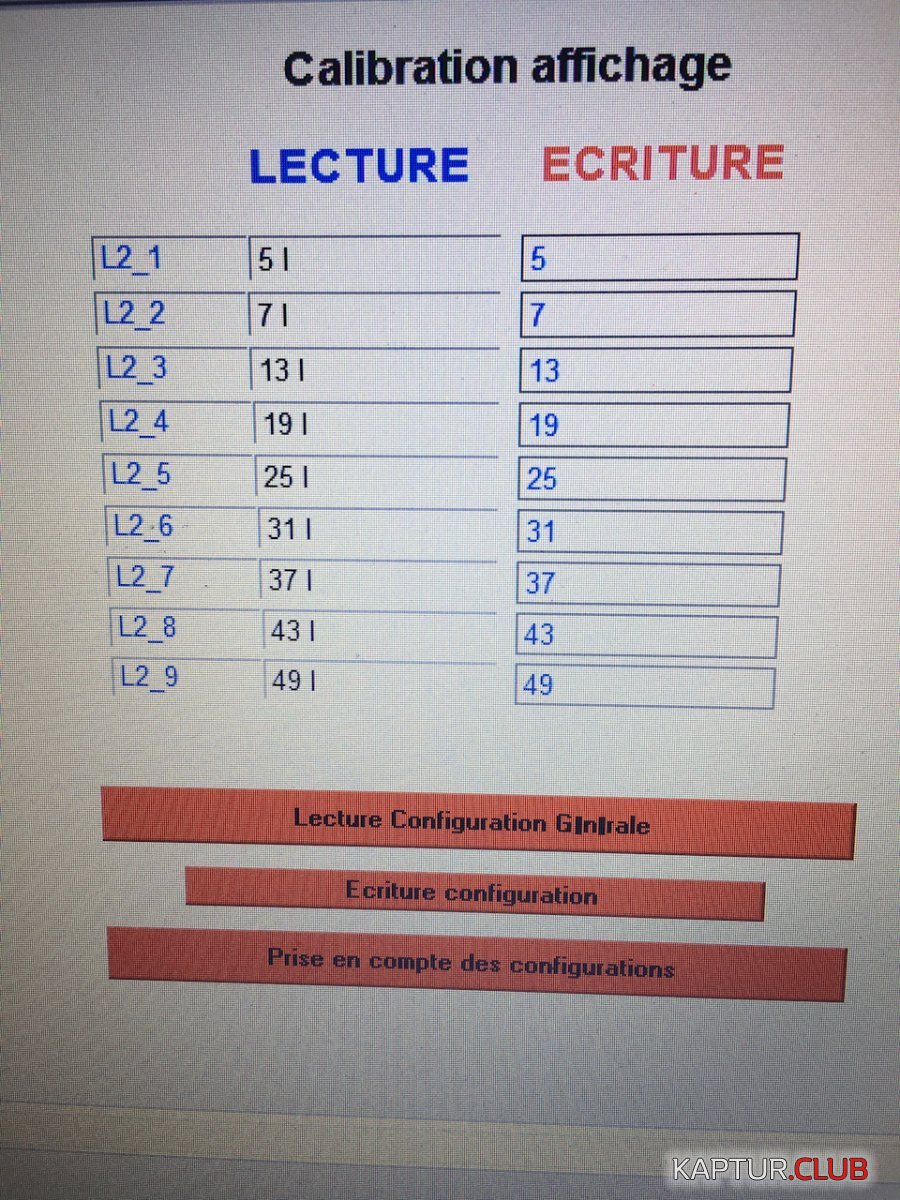

    При калибровке бака, какие кнопки надо нажимать? Среднюю и последнюю?
