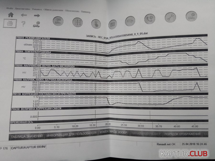

    ездил на диагностику к ОД. Выяснилось что их оригинальный сканер показывает совсем не то что видит мой китайский ELM-327. Это нормально?

    Для этого блока управления так и есть. EMS3125 по стандарту обд2 показывает такую ерунду. Сам натыкался , да подзабыл уже.
