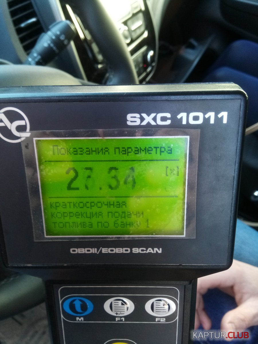

    каптюр 2,0 мкпп
    вот этот прибор и аналогичные ерунду показывали....

    Дастер 2,0 АКПП 4 ВД
    ДА любрй прибор по обд2 стандарту покажет с этим эбу такую муть.

    каптюр 2,0 мкпп
    Скажите, тогда какого стандарта должен быть прибор (кроме оригинала Рено), чтобы правильно читать ЭБУ?
