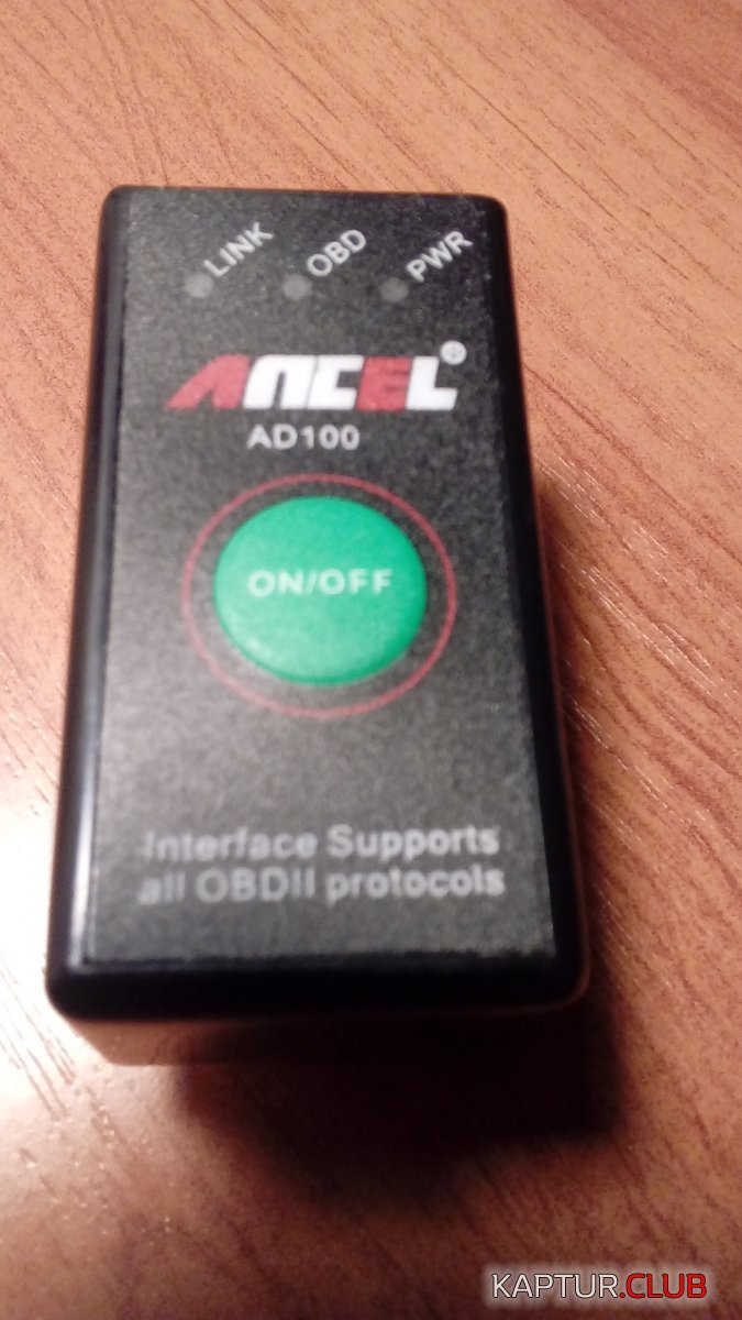

    Всем привет! Подскажите пожалуйста, если кто знает, пойдёт такая приблуда на Каптюра или нет? Можно с помощью неё задний дворник отключить?

    3.755
    7.827
    По внешнему виду никто Вам не скажет, надо ее втыкать в разъем и закатывать "Тестирование" в DDT (ну или с Андрюхи ELMtest запускать)

    Дык я и спрашиваю - может кто уже "втыкал" и "закатывал":smile: Там-же не только внешний вид, надпись ANCEL AD100, вроде как замена ELM-327. Соседей в гаражах тряс сегодня на ELM-327, только такой нашёлся, дали попробовать.

    Отвечу сам на свой вопрос(может кто заинтересуется). С помощью вот этого адаптера Адаптер.jpg | Рено Каптур Клуб Россия | Форум KAPTUR.SU тоже можно отключить задний дворник, что я сегодня и сделал. Всем бобра!

    Да они с виду то все красивые, только начинка разная. Как выбрать правильный описано тут: http://4pda.ru/forum/index.php?showtopic=639908 да и в этой теме не один раз уже было. Лично я заказал, пришел правильный, тут же заказал приятелю в том же месте, пришел шлак V2.1. Лотерея. Пока самая надежная проверка - команда ATTPS, но только пока
