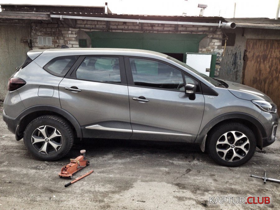

    нет, все норм с ними, у меня как раз на зиму - резина Pirelli Winter Ice Zero 215/65 R16 на оригинальных литых дисках Cyclade черного цвета с алмазной шлифовкой, а на лето купил оригинальные 17 колеса от Style
