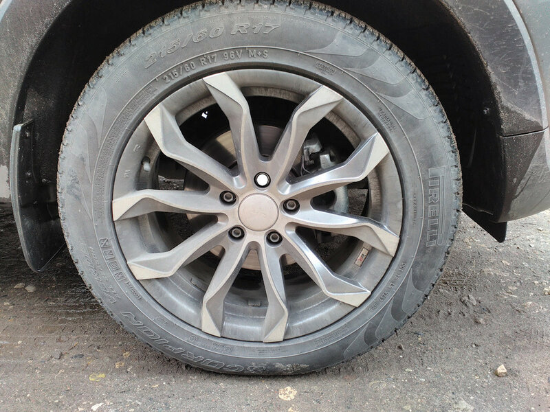

    Центральное отверстие исключительно для удобства установки колеса. Если диаметр больше и нет центровочного кольца - будет неудобно болты втыкать, и ВСЁ.
    А в части крепления и центровки колеса работают конусы на крепеже. Им пох на ЦО.
    Колечки для заполнения зазора при бОльшем ЦО на диске, чем выступ на ступице, стоят копейки, в большинстве шинных магазов есть.

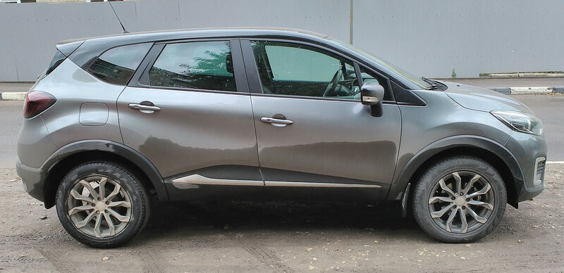

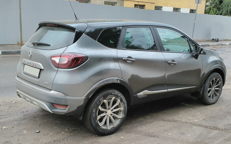

    Подскажите новичку Каптюра) Стояли 215/65/16 на 16 дисках с вылетом 46. Сейчас есть дискиразмеры все штатные, но вылет 40. На 40 вылете резина 215/65/16 задевать будет или нет? И надо ли какие-то кольца ставить?
  10. Cubinec
    Cubinec Наш человек
    Feb 16, 2017
    2,911
    6,507
    Buba
    Haval H9 (Elite)
    Задевать не должны! Но на борта будет больше грязи лететь
