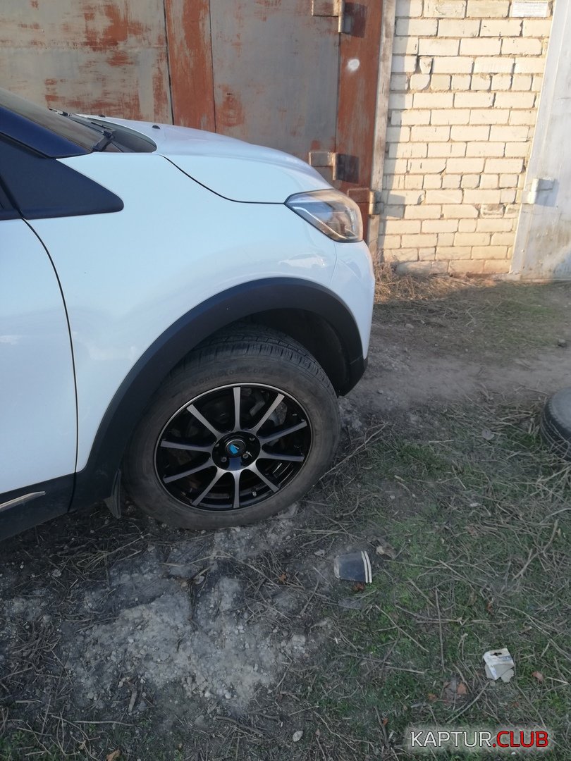

    Только замерять и брать правильный размер.
    Изнутри правильный диаметр ЦО 66,1 мм, а вот с наружной стороны, где вставляются заглушки, может быть по-разному.
    Я вот поставил реплику с полностью идентичными штатным параметрами.
    Но родные колпачки проваливаются - только непосредственно от производителя дисков заглушки нормально воткнуть получилось.
    Хорошо, что они в подарок помимо своих еще и с логотипом Рено положили, хотя это сейчас редкость, я так понимаю стало строже за использование фирменных знаков...

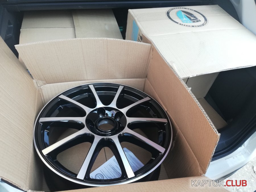

    Привет всем! Поставил Venti 7x17/5x114,3 ET45 D66,1 A1271 BD. Всё в идеале. Цена вопроса 4900 за диск kMx0hTPEkTs.jpg | Рено Каптур Клуб Россия | Форум KAPTUR.SU L1vwtfnLXsA.jpg | Рено Каптур Клуб Россия | Форум KAPTUR.SU

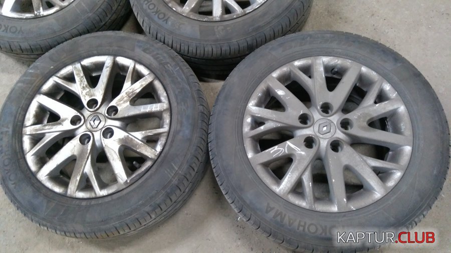

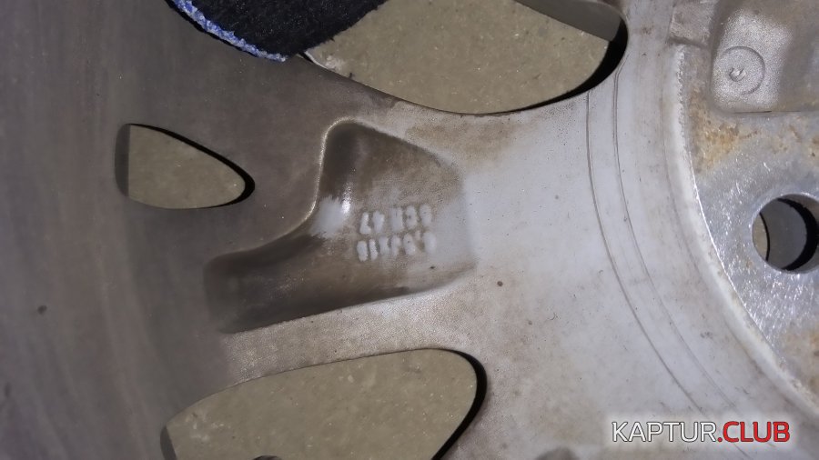

    Всем привет. Подскажите, остались оригинальные литые диски от Рено Меган3 HechBack. Диски вроде определил как: 6.5Jx16 5/114.3 ET 47 D66. Подойдут для Каптюра? Вроде все то же, кроме: ЕТ (47 против 50) и D (66 против 66.1) Хочу оставить для зимней резины.

    Ну и оставляй. Тут много спорили про вылет (ЕТ) . Но вроде сошлись на том что лучше в период гарантии на этих дисках у ОД не появляться ( если появились вопросы по ходовой ) . А для центрального отверстия есть кольца.
