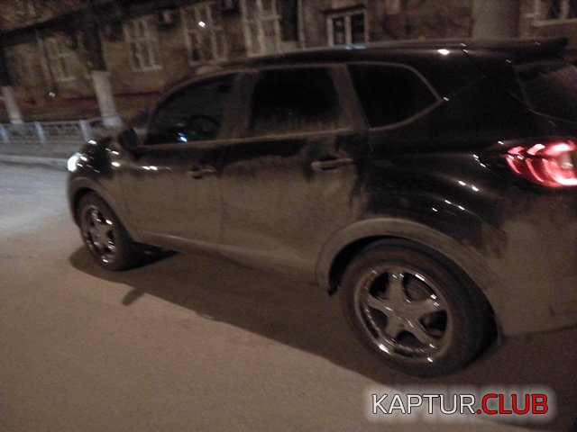

    Рено Каптур 1.6 механика
    мои летние 18 радиус ширина обода 7 вылет 53 резина 225/55/18

    А можно полные параметры дисков? Тоже хочу большие, но боюсь жестко будет ездить.

    Bridgestone 225/55/R18, летние шины, Stich Explorer 7.5x18, 5/114.3, ET 53, диски. Диски легче штатных. Едет резво на них. Понятно и дорогу держит лучше. Стала более жёсткой, но это Бриджи. Дело в резине, она крепкая но жёсткая. Tigar SUV Summer в том же размере возьмите и будет мягче штатных колес..

    Спасибо. А диаметр центрального отверстия 66,1 или другой ?

    66,1 это родной размер . Но наверно может быть и больше.
    Докупятся к ним кольца проставочные переходные и всё.

    У меня 73.1 поставил без центров очных колец. Все ок. А так все же их поставлю. 200р комплект.
