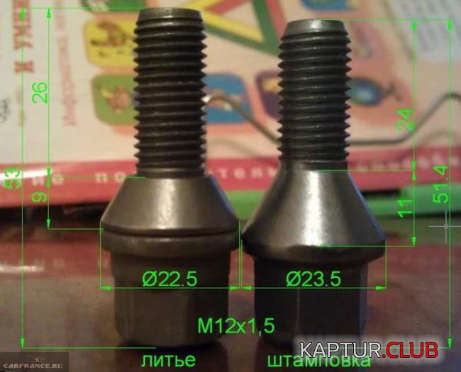

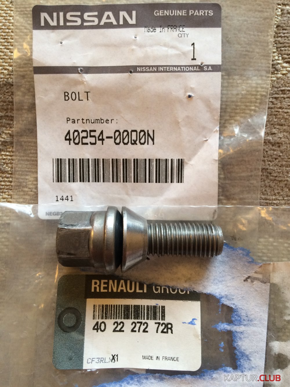

    И снова информация для размышления...
    Проверьте на какие болты у вас прикручено литьё с завода!!! На фото правильный болт для литых дисков Рено и Ниссан.
    Лично мне на заводе литьё прикрутили на болты от штамповки.
    Тот что на фото с двумя парт номерами у меня от Ниссана остался, и под наклейкой Ниссан оригинальная наклейка Рено.
    Подробно в ссылке
    http://carfrance.ru/shtatnye-diski-reno-kaptur-vse-tiporazmery-i-artikuly/

    Вроде уже размыслили насчёт болтов в соответствующей теме.
