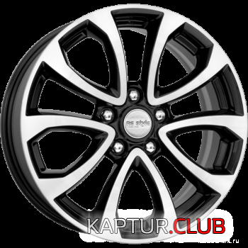

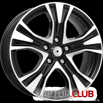

    Выбирал диски на лето. Резина заводская лежит, поэтому из 17 дюймов выбирал... более менее бюджетно и подходяще нашел КиК.
    Колебался между КС623 и КС673
    diski_ks623_17_juke_7.0x17.png | Рено Каптур Клуб Россия | Форум KAPTUR.SU diski_ks673_zv_17_x_trail_7.0x17.png | Рено Каптур Клуб Россия | Форум KAPTUR.SU

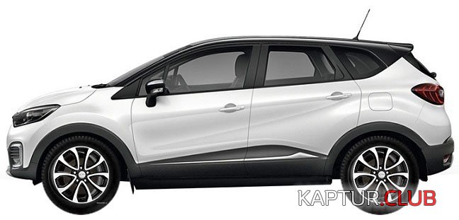

    Таким образом сравнивал:
    kaptur1.jpg | Рено Каптур Клуб Россия | Форум KAPTUR.SU
    kaptur2.jpg | Рено Каптур Клуб Россия | Форум KAPTUR.SU
    Вставлял в фотошопе, которым не умею пользоваться.
