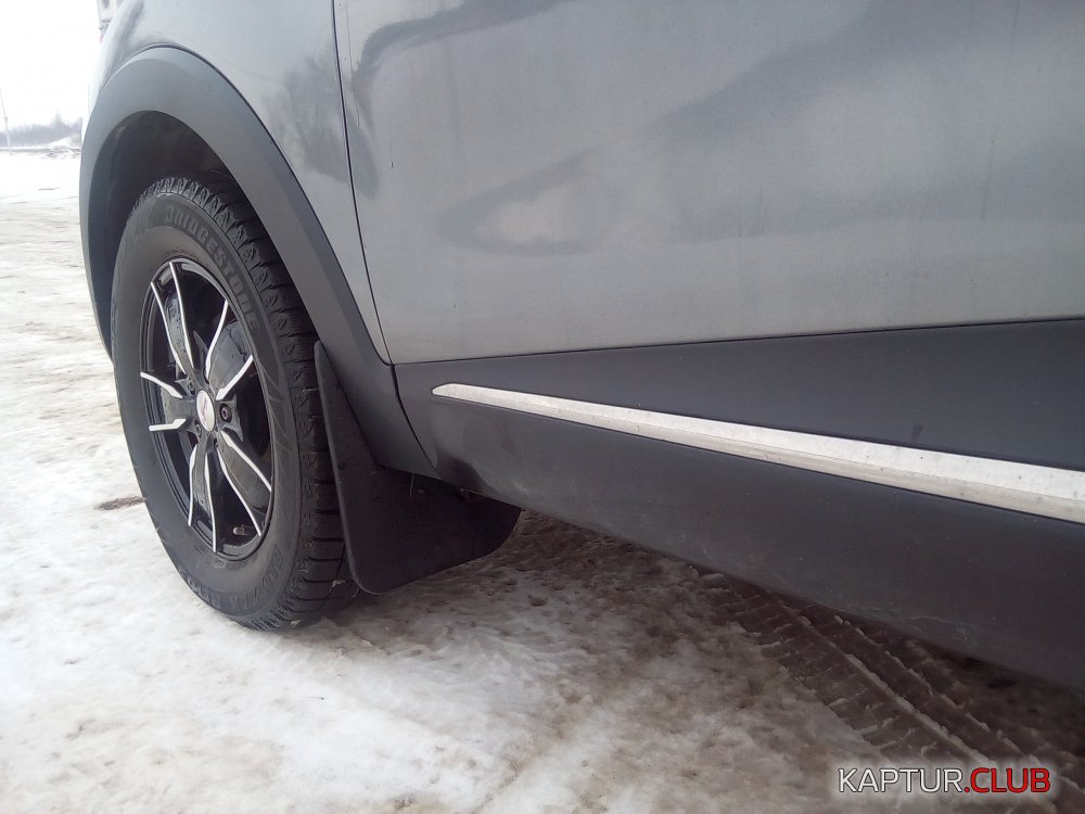

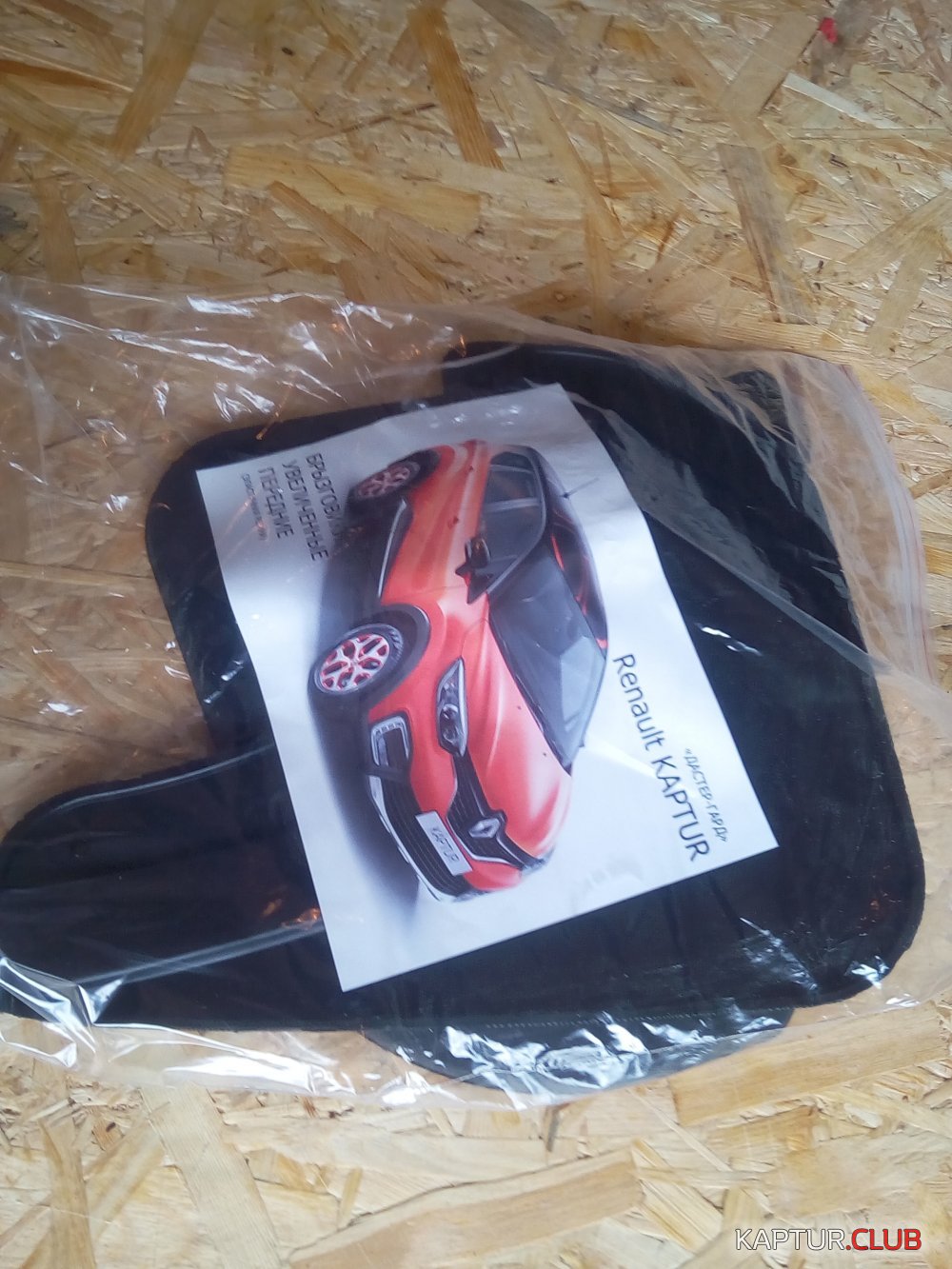

    1. Установка дастергардовских брызговиков на перед:
    Внешний вид IMG_20170218_123548.jpg | Рено Каптур Клуб Россия | Форум KAPTUR.SU IMG_20170218_123559.jpg | Рено Каптур Клуб Россия | Форум KAPTUR.SU IMG_20170218_123520.jpg | Рено Каптур Клуб Россия | Форум KAPTUR.SU

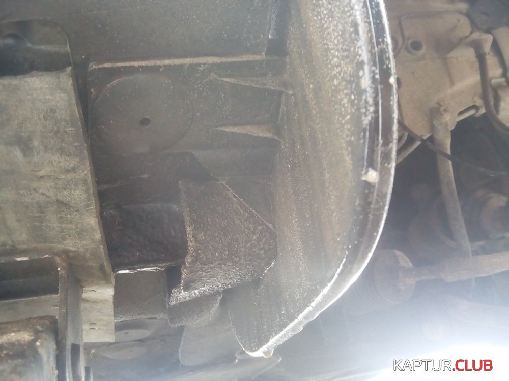

    Снятие и установка:
    IMG_20170218_124658.jpg | Рено Каптур Клуб Россия | Форум KAPTUR.SU IMG_20170218_124715.jpg | Рено Каптур Клуб Россия | Форум KAPTUR.SU
    Под родным брызговиком грязи было немерено, промывал кисточкой.

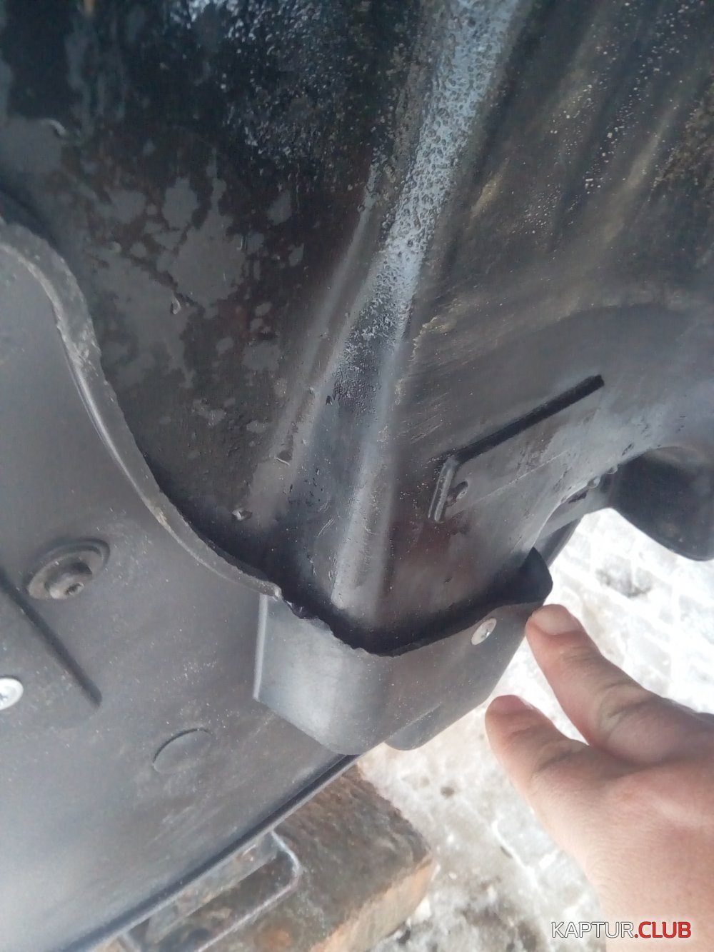

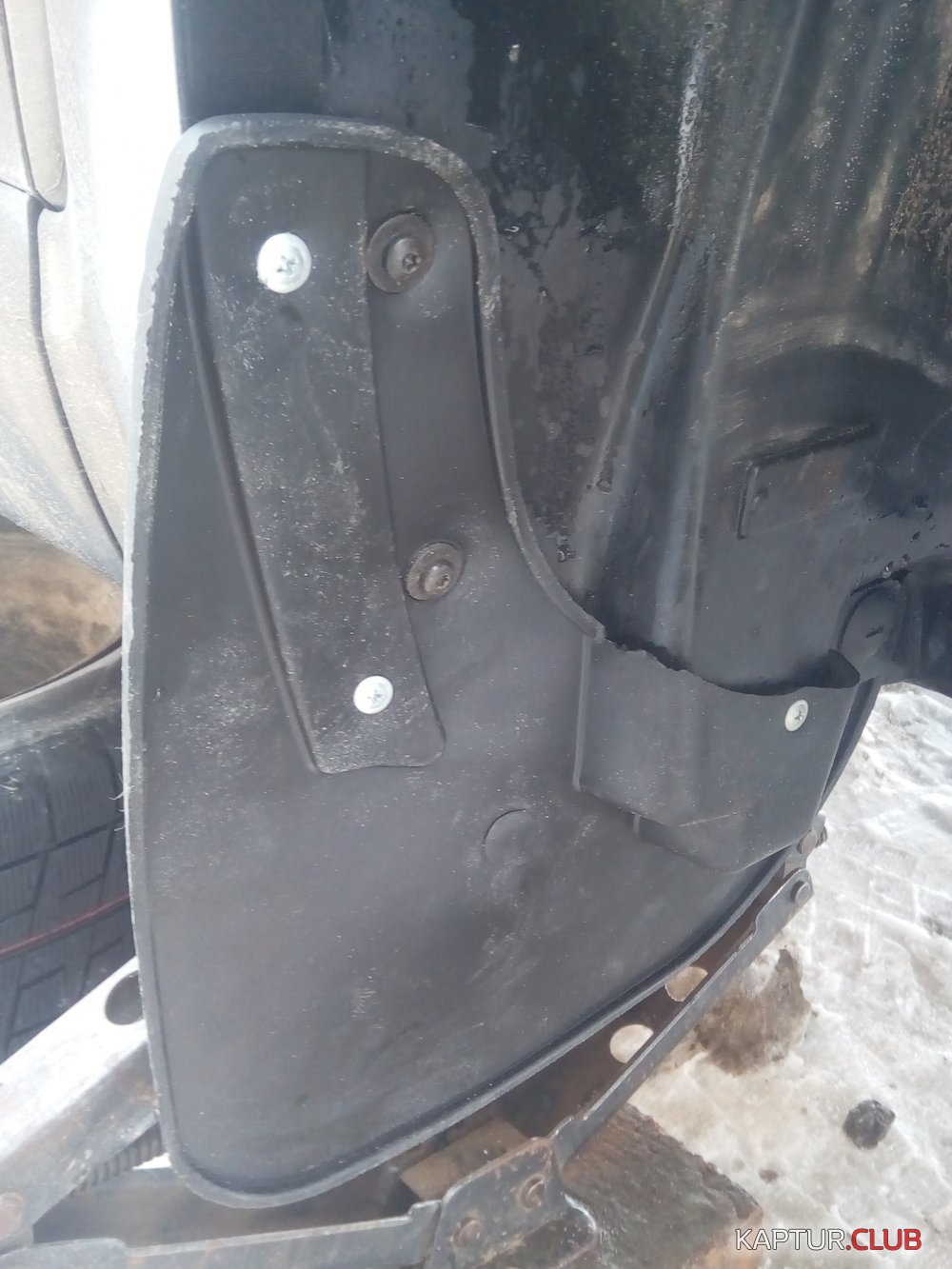

    Установил Гардовский (черных саморезов не нашел в гараже, временно поставил пресс-шайбы)
    IMG_20170218_130648.jpg | Рено Каптур Клуб Россия | Форум KAPTUR.SU IMG_20170218_130648.jpg | Рено Каптур Клуб Россия | Форум KAPTUR.SU

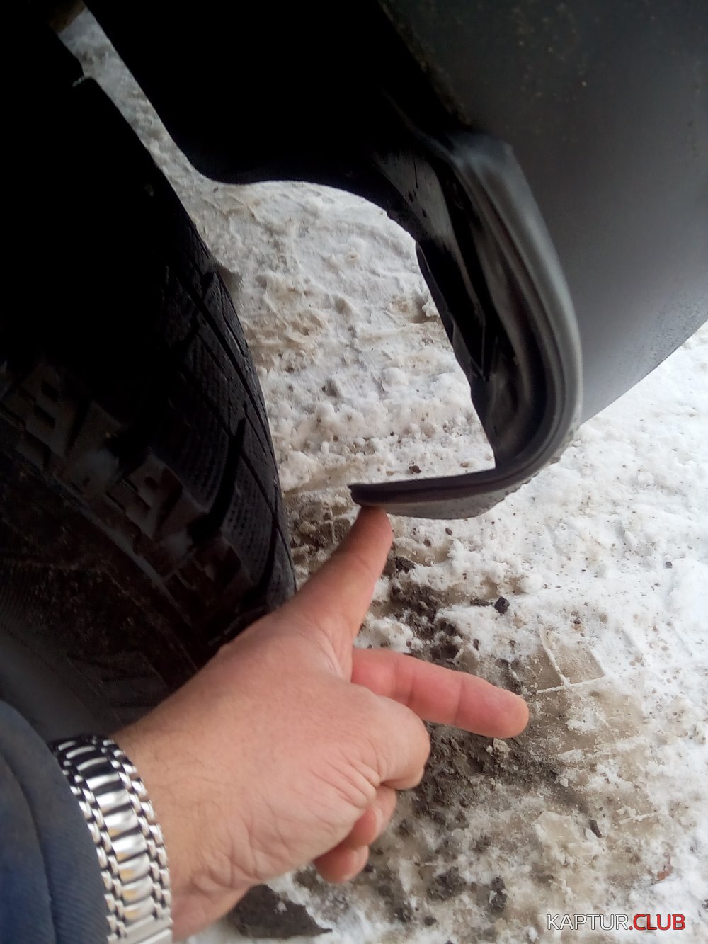

    Третий саморез поставил на отлив, так как был большой зазор из за неточной формовки и снег будет набиваться туда. замечу, что на другой стороне штамповка села как влитая, но тоже прикрутил. Все загоняется через пластиковый подкрылок и держится хорошо. Зазоров по крылу не стало.
    . IMG_20170218_130705.jpg | Рено Каптур Клуб Россия | Форум KAPTUR.SU IMG_20170218_130721.jpg | Рено Каптур Клуб Россия | Форум KAPTUR.SU
    Снизу не стал крепить саморезом достаточно штатной клипсы. С ней он хорошо играет на изгиб.Пластинка пластиковая крепежная.

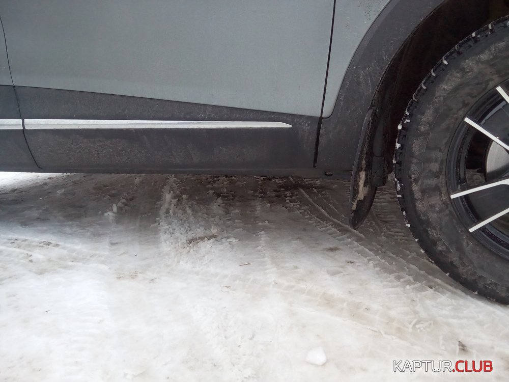

    На мойке:
    IMG_20170218_151832.jpg | Рено Каптур Клуб Россия | Форум KAPTUR.SU

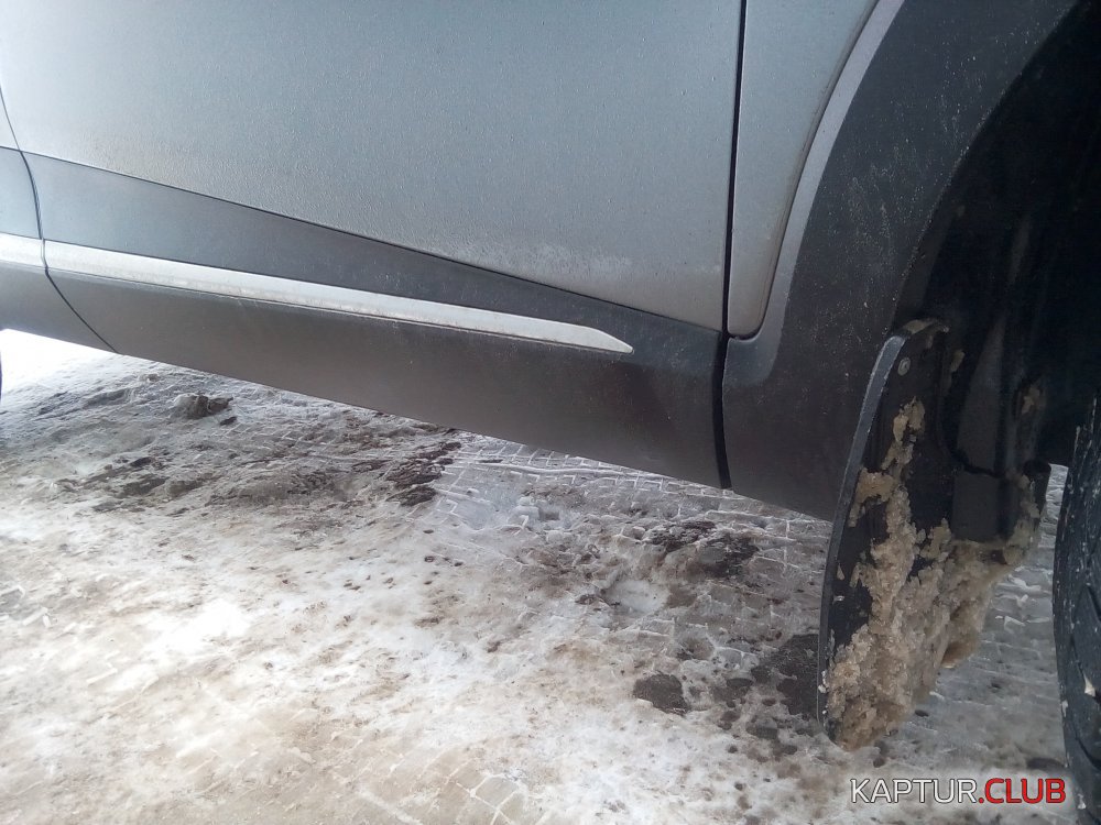

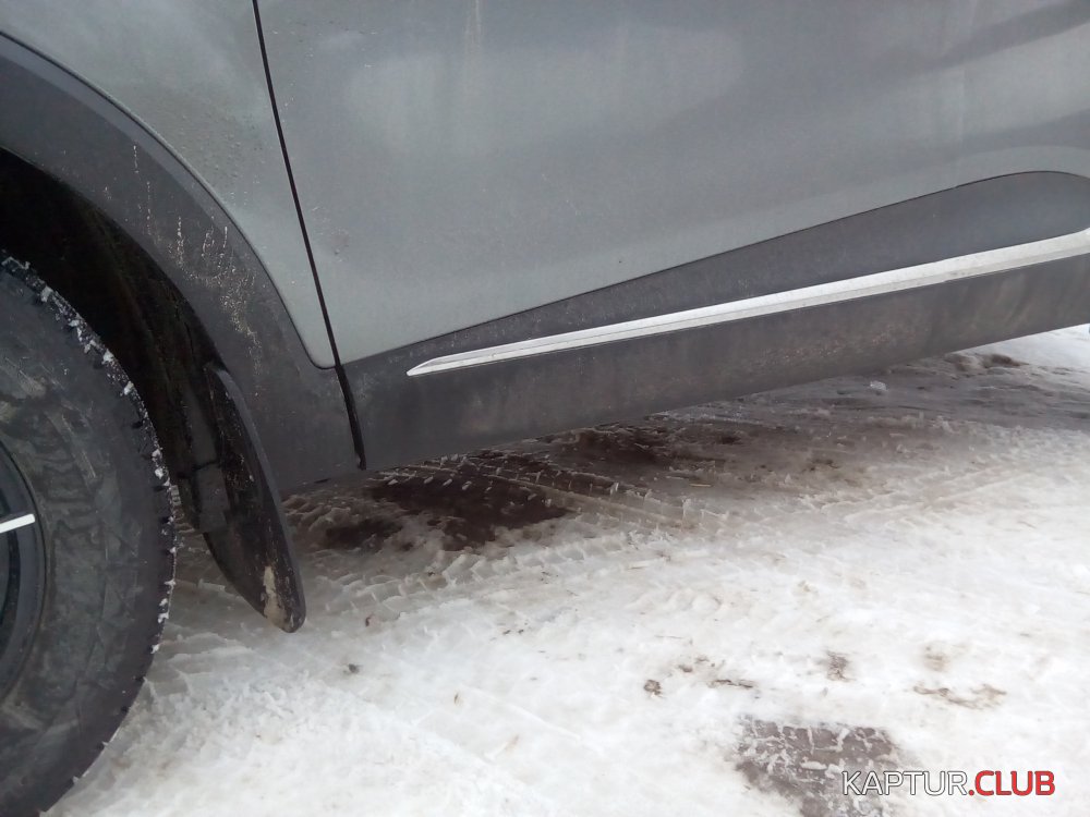

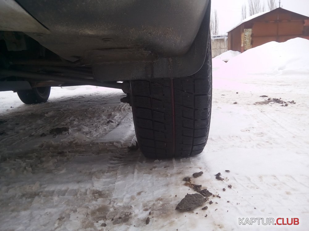

    После 2 км до гаража по слякоти:
    IMG_20170218_152722.jpg | Рено Каптур Клуб Россия | Форум KAPTUR.SU IMG_20170218_164332.jpg | Рено Каптур Клуб Россия | Форум KAPTUR.SU IMG_20170218_164348.jpg | Рено Каптур Клуб Россия | Форум KAPTUR.SU
    Явно обозначились чистые зоны. Грязи меньше на порядок по сравнению со стоком.

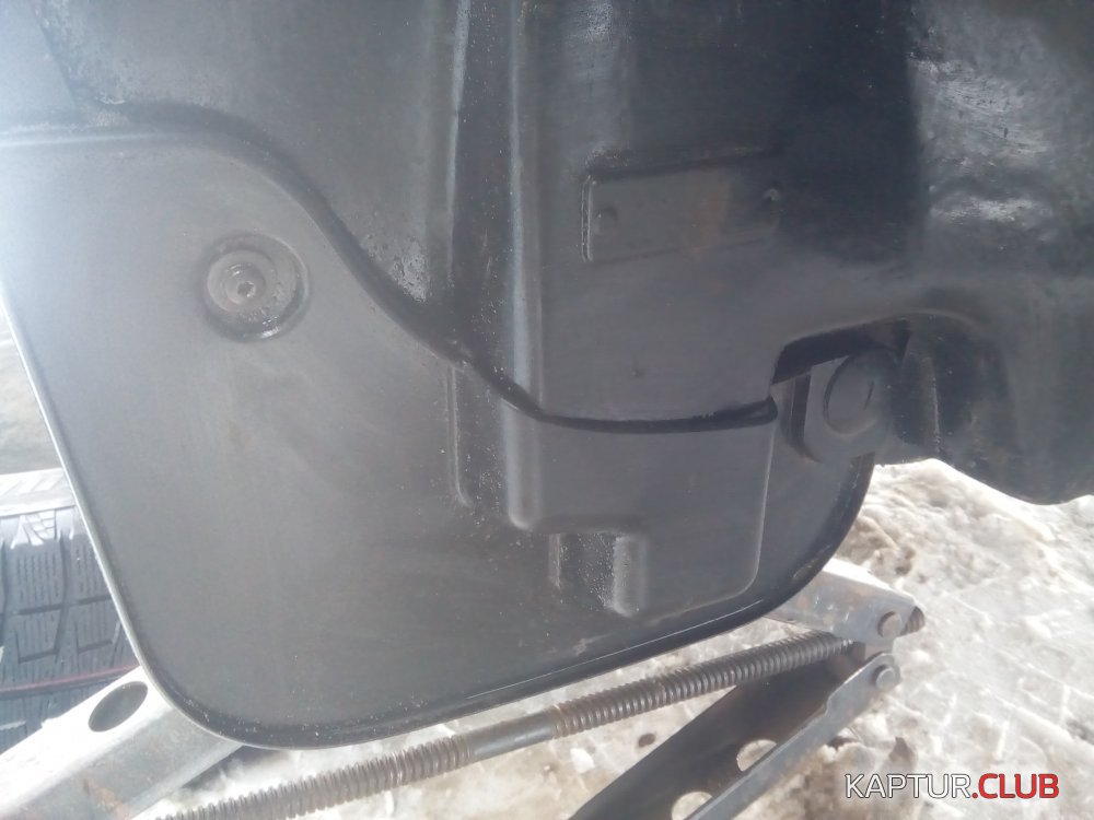

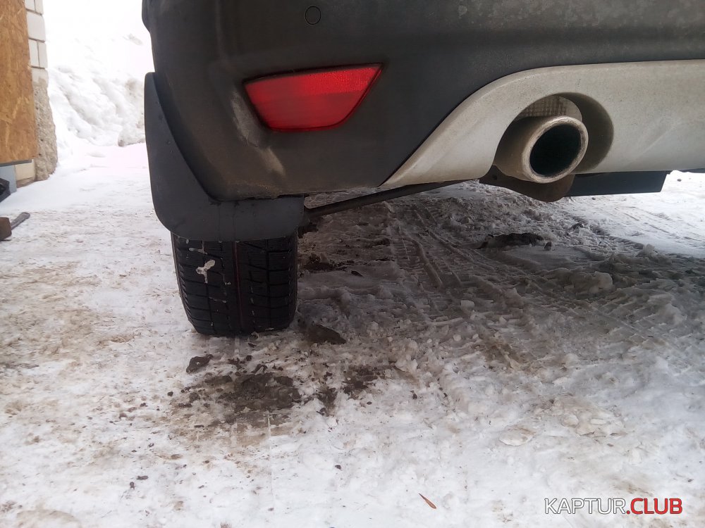

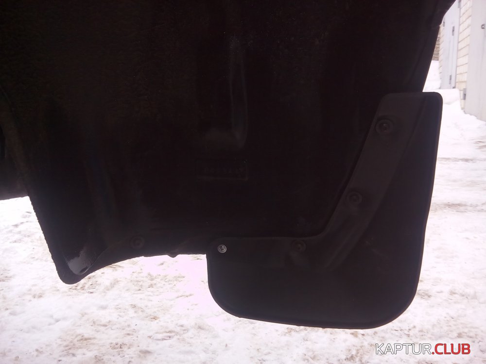

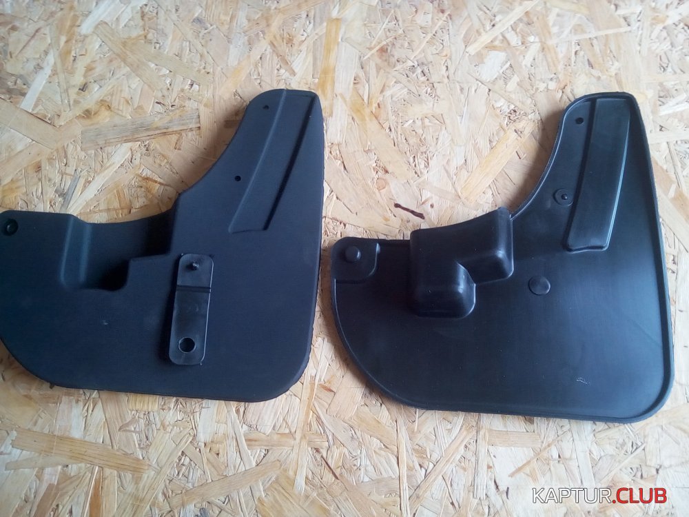

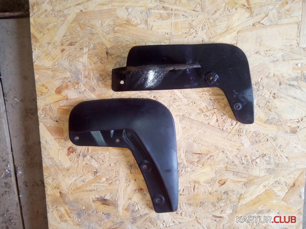

    УСТАНАВЛИВАЕМ ЗАДНИЕ БРЫЗГОВИКИ ОТ
    NOVLINE ( NLF4143E13)
    Стоковый IMG_20170218_113756.jpg | Рено Каптур Клуб Россия | Форум KAPTUR.SU
    Сравнение СТОК- NOVLINE IMG_20170218_114622.jpg | Рено Каптур Клуб Россия | Форум KAPTUR.SU
    Левая зона - открылась фетровая часть подкрылка IMG_20170218_115939.jpg | Рено Каптур Клуб Россия | Форум KAPTUR.SU

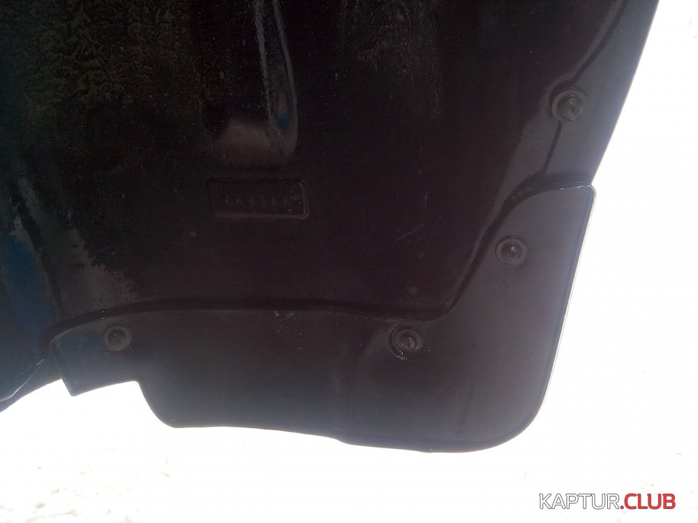

    Установленный IMG_20170218_120604.jpg | Рено Каптур Клуб Россия | Форум KAPTUR.SU

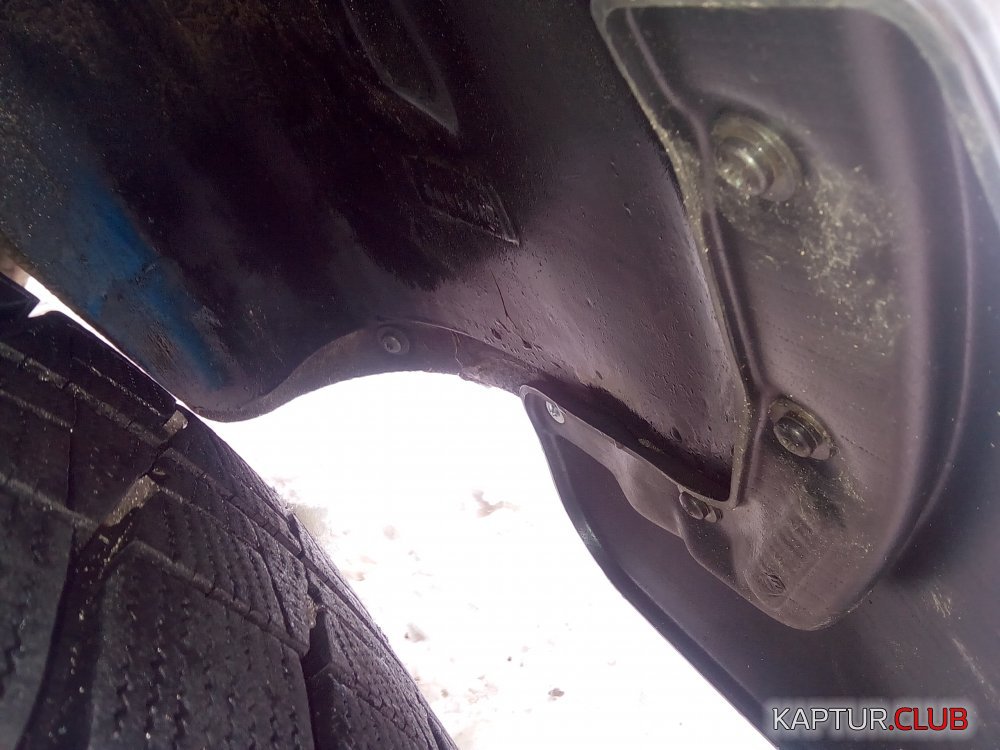

    Добавлен саморез (закрутился в пластик) IMG_20170218_120625.jpg | Рено Каптур Клуб Россия | Форум KAPTUR.SU

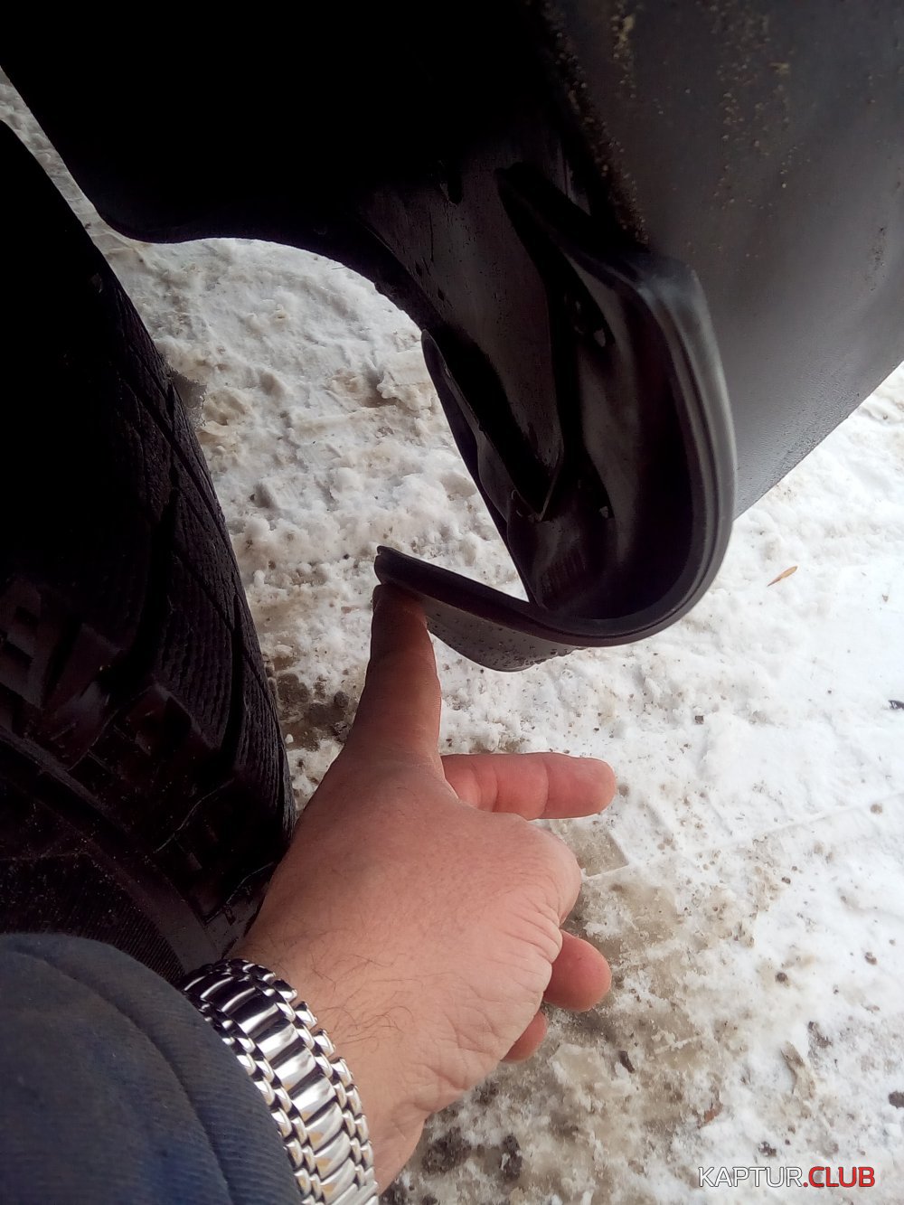

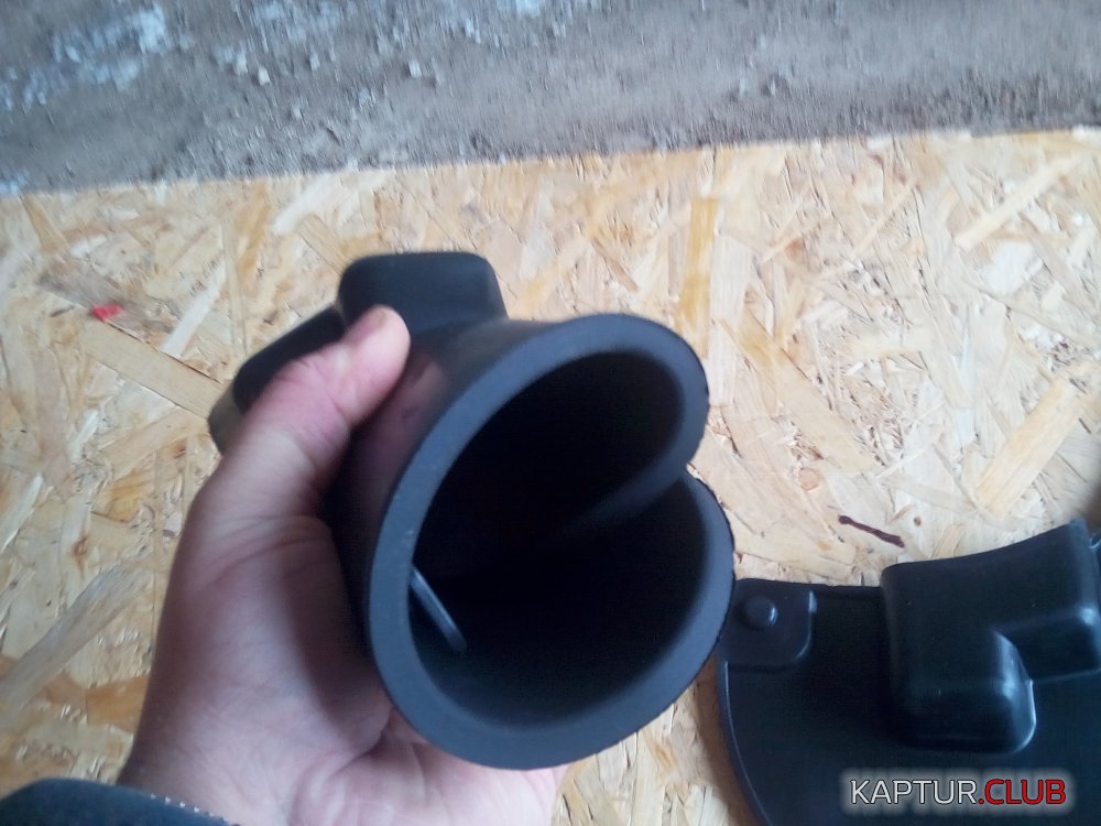

    Мягкие, но жестче передних Гардовских IMG_20170218_120649.jpg | Рено Каптур Клуб Россия | Форум KAPTUR.SU IMG_20170218_120653.jpg | Рено Каптур Клуб Россия | Форум KAPTUR.SU

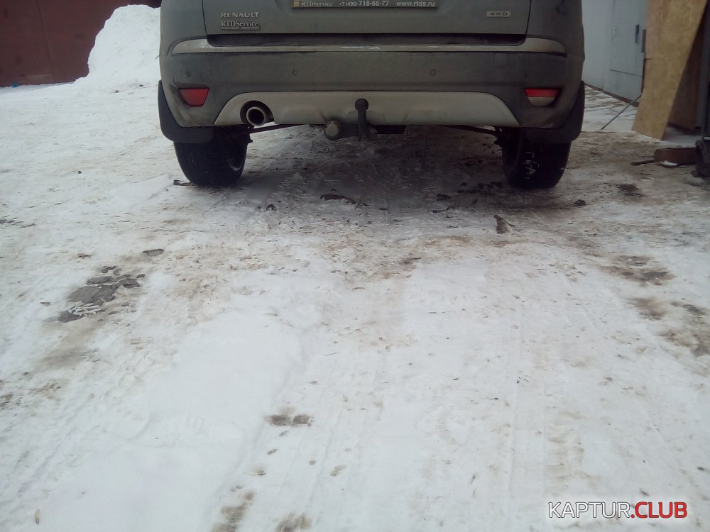

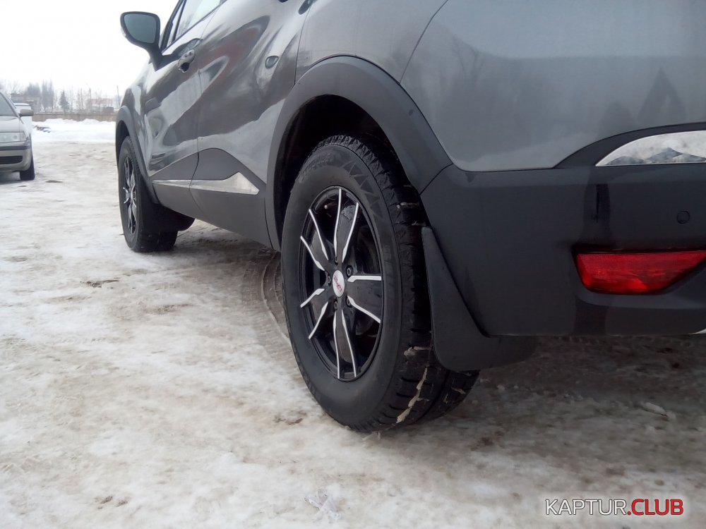

    Общий вид сзади IMG_20170218_123330.jpg | Рено Каптур Клуб Россия | Форум KAPTUR.SU IMG_20170218_151730.jpg | Рено Каптур Клуб Россия | Форум KAPTUR.SU

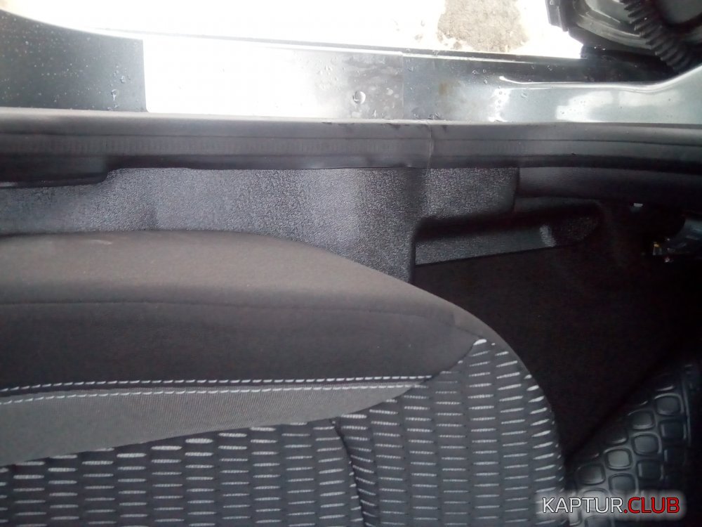

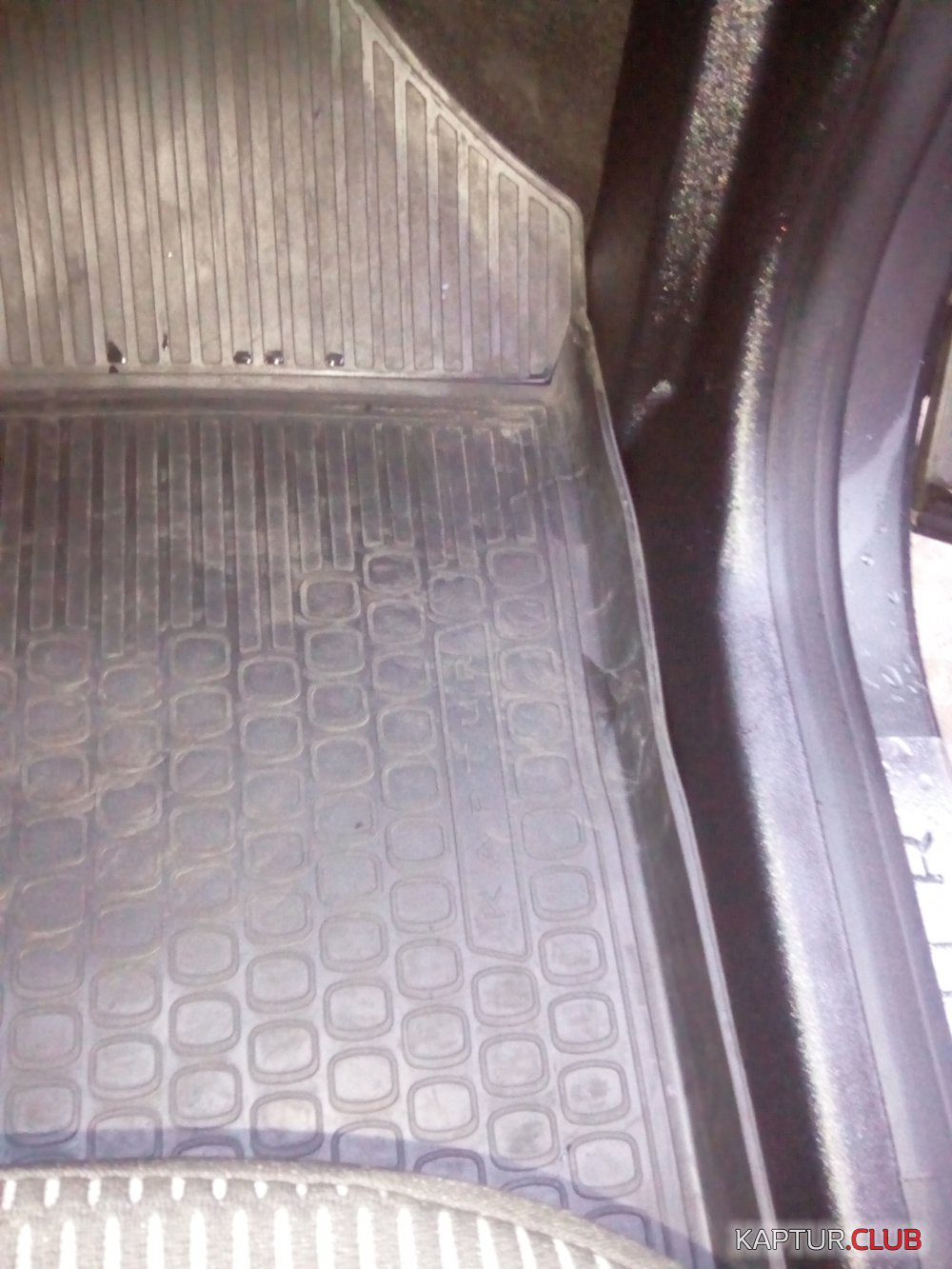

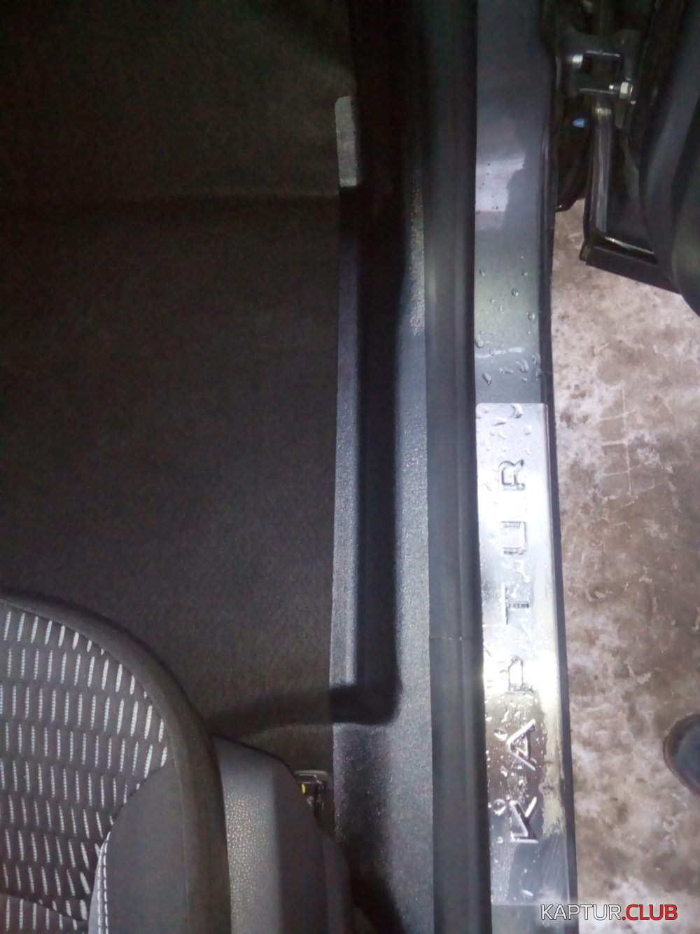

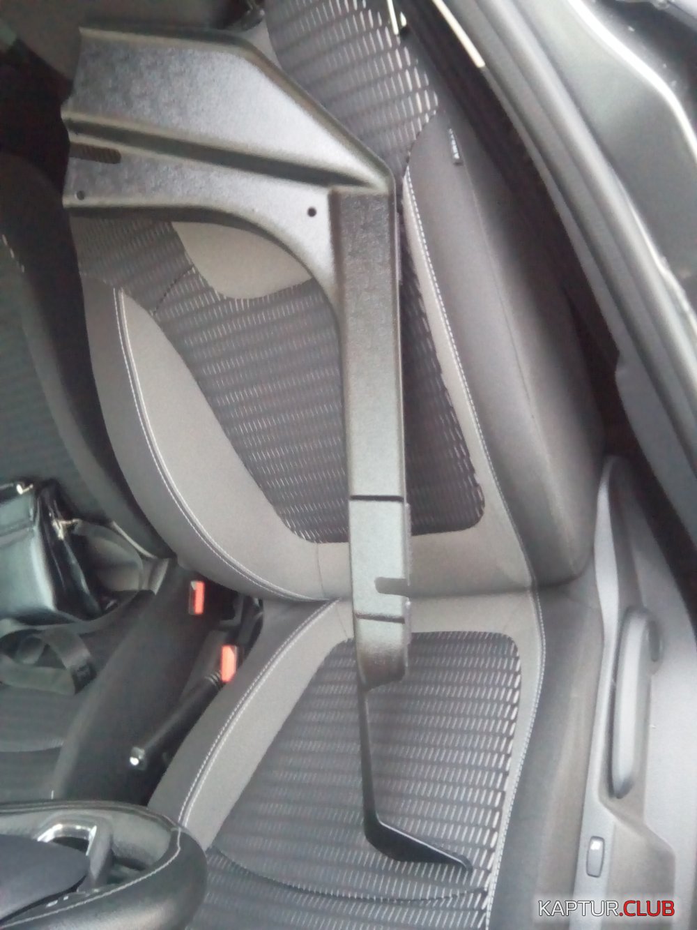

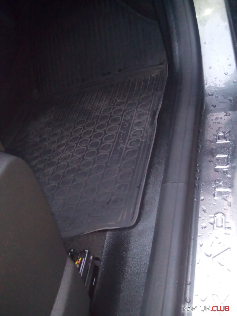

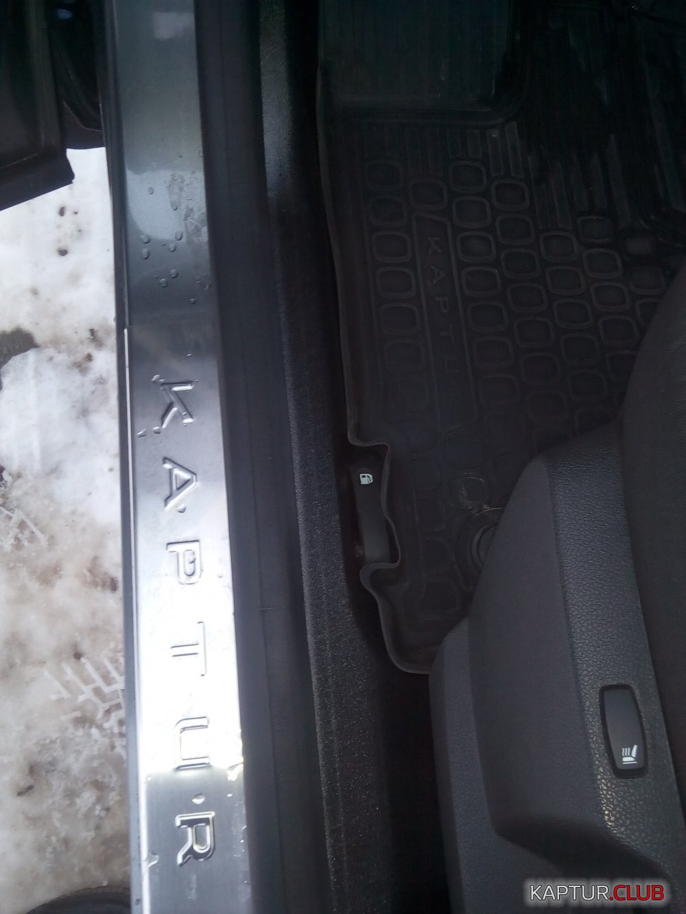

    УСТАНОВКА НАКЛАДОК НА ПОРОГИ ОТ ДАСТЕРШОПА77
    Левый задний встало отлично нареканий нет.
    IMG_20170218_154016.jpg | Рено Каптур Клуб Россия | Форум KAPTUR.SU IMG_20170218_154107.jpg | Рено Каптур Клуб Россия | Форум KAPTUR.SU

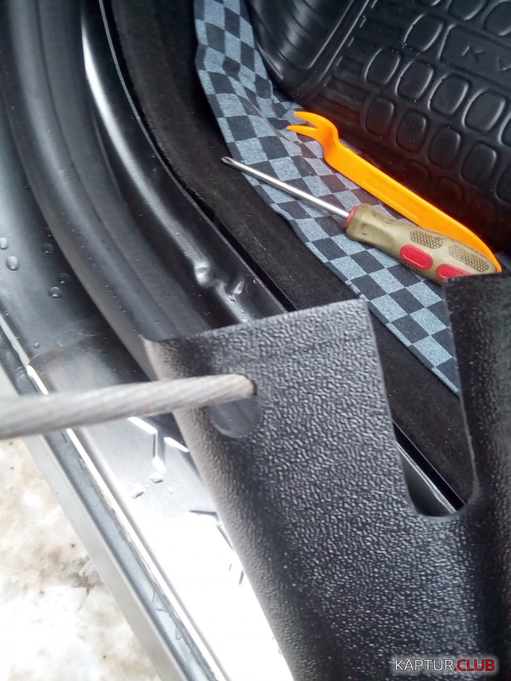

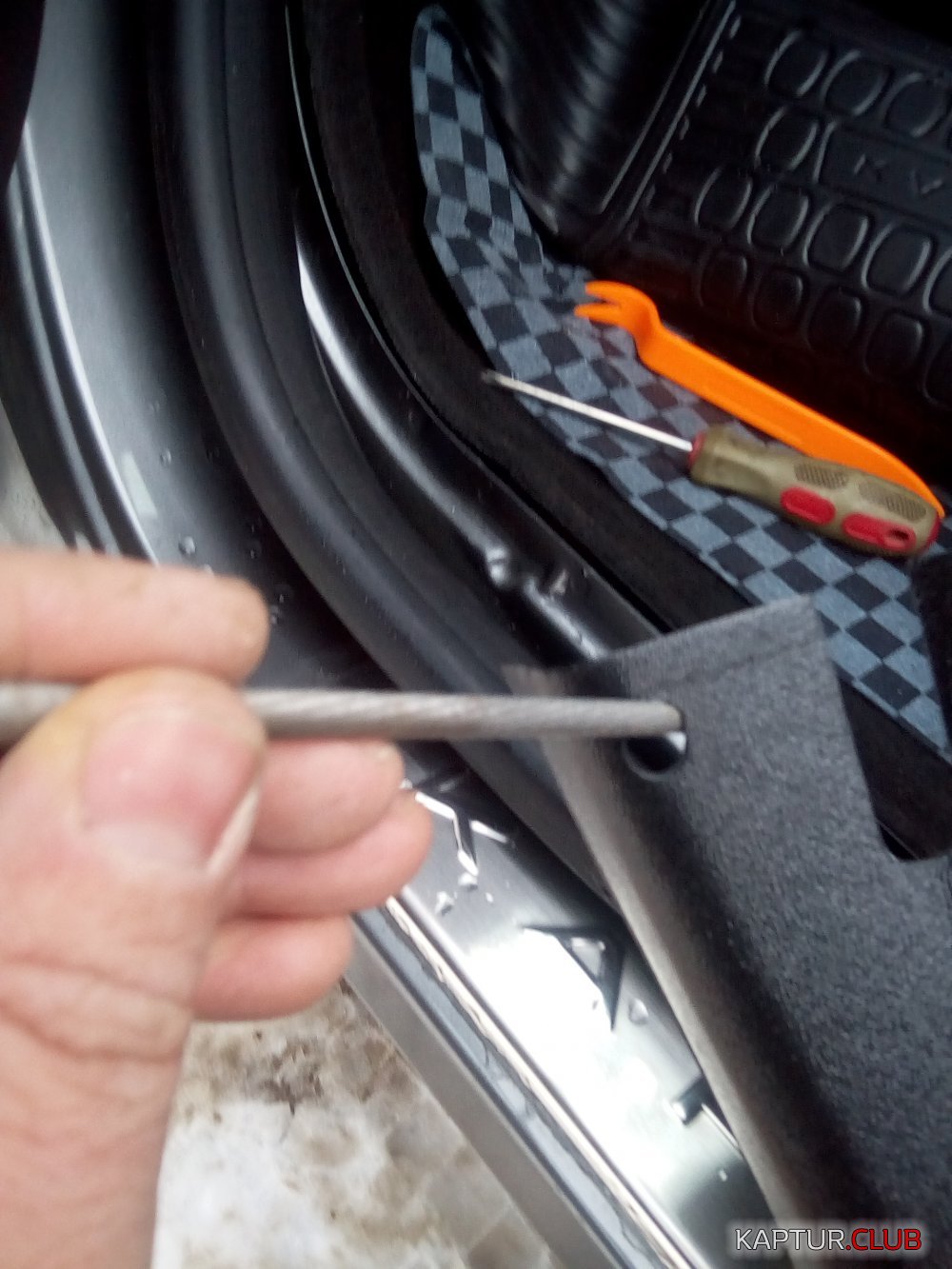

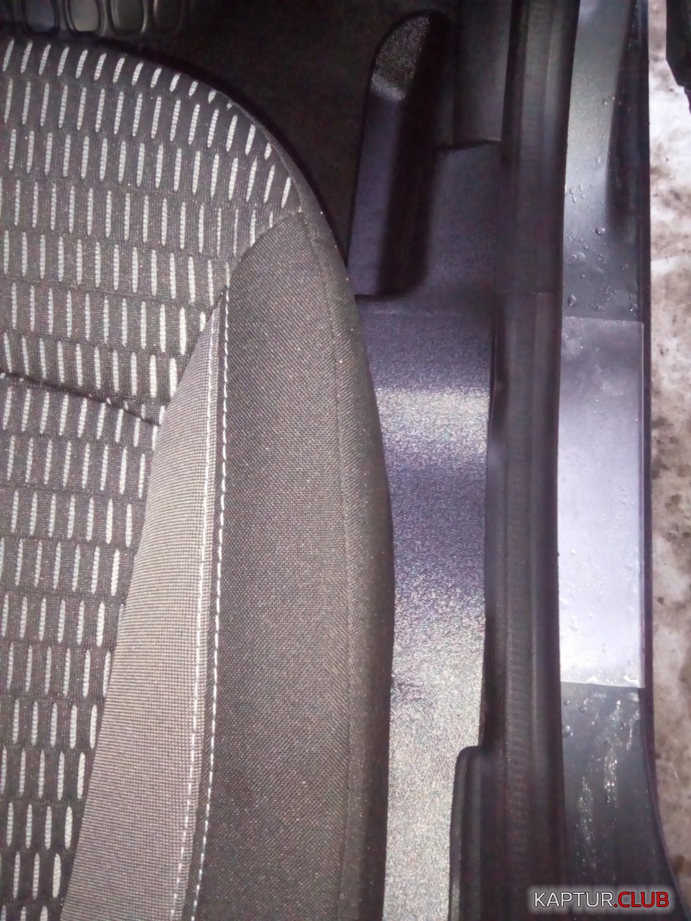

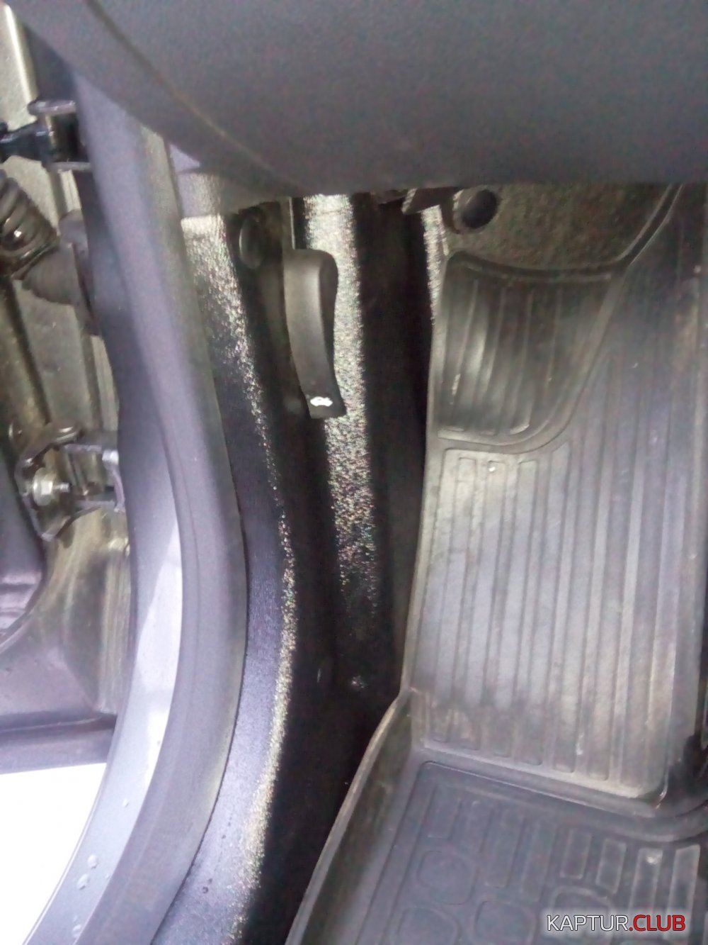

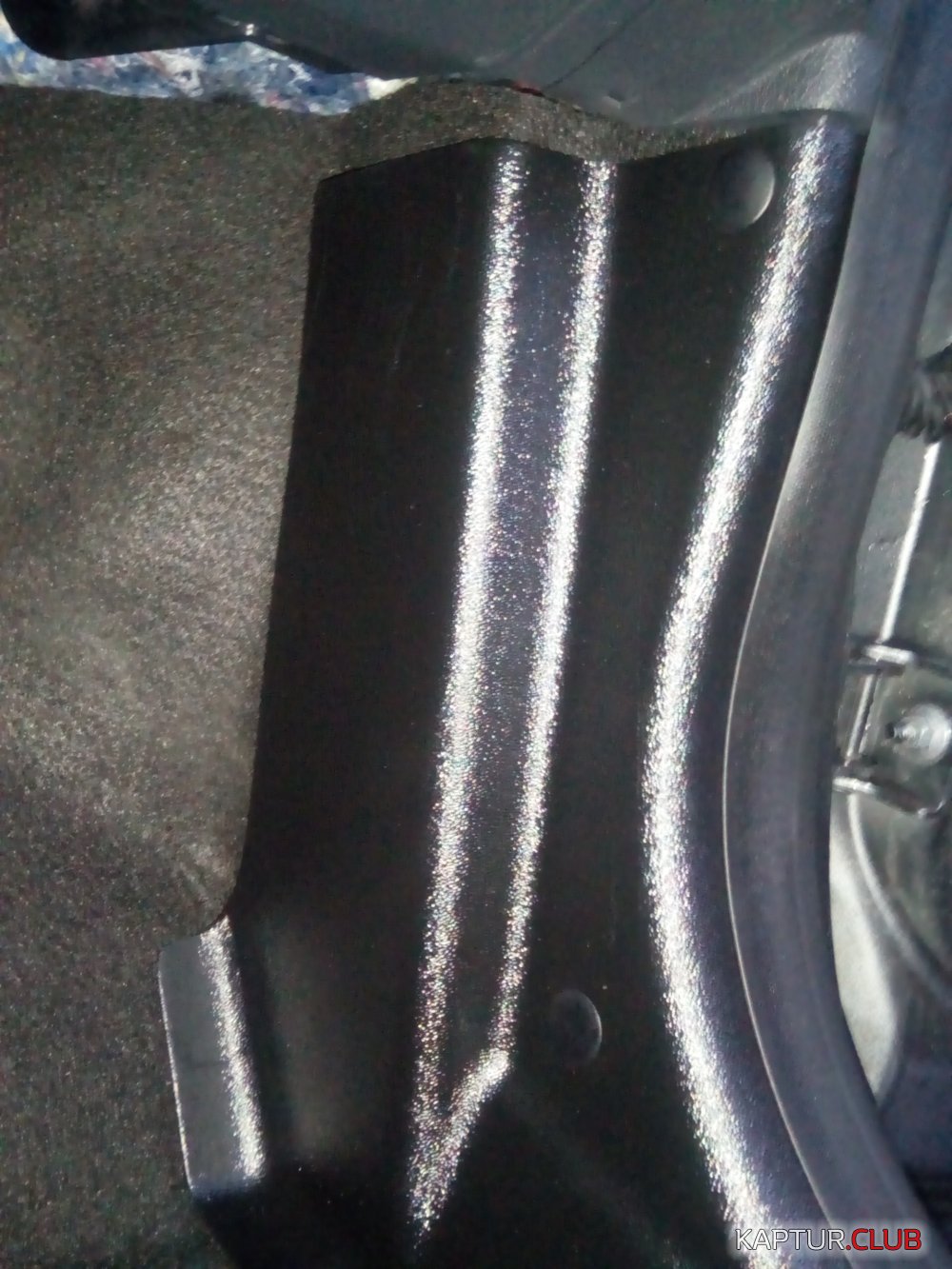

    Передний водительский ЕСТЬ НАРЕКАНИЯ:
    IMG_20170218_154411.jpg | Рено Каптур Клуб Россия | Форум KAPTUR.SU

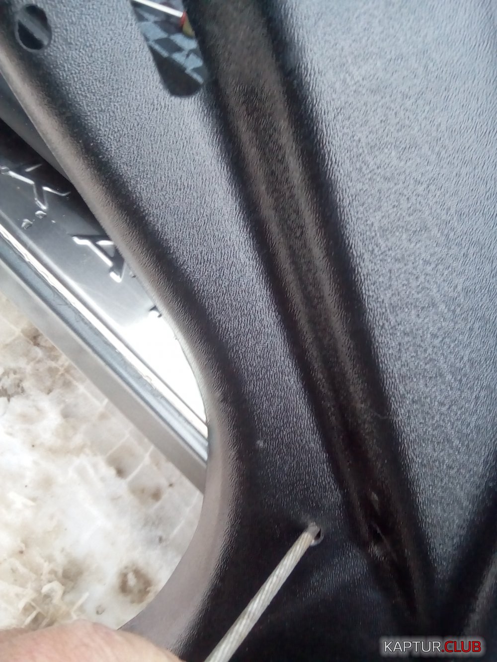

    Не сошлись отверстия под клипсу пришлось расточить напильником оба IMG_20170218_160822.jpg | Рено Каптур Клуб Россия | Форум KAPTUR.SU IMG_20170218_160826.jpg | Рено Каптур Клуб Россия | Форум KAPTUR.SU IMG_20170218_160836.jpg | Рено Каптур Клуб Россия | Форум KAPTUR.SU IMG_20170218_162209.jpg | Рено Каптур Клуб Россия | Форум KAPTUR.SU

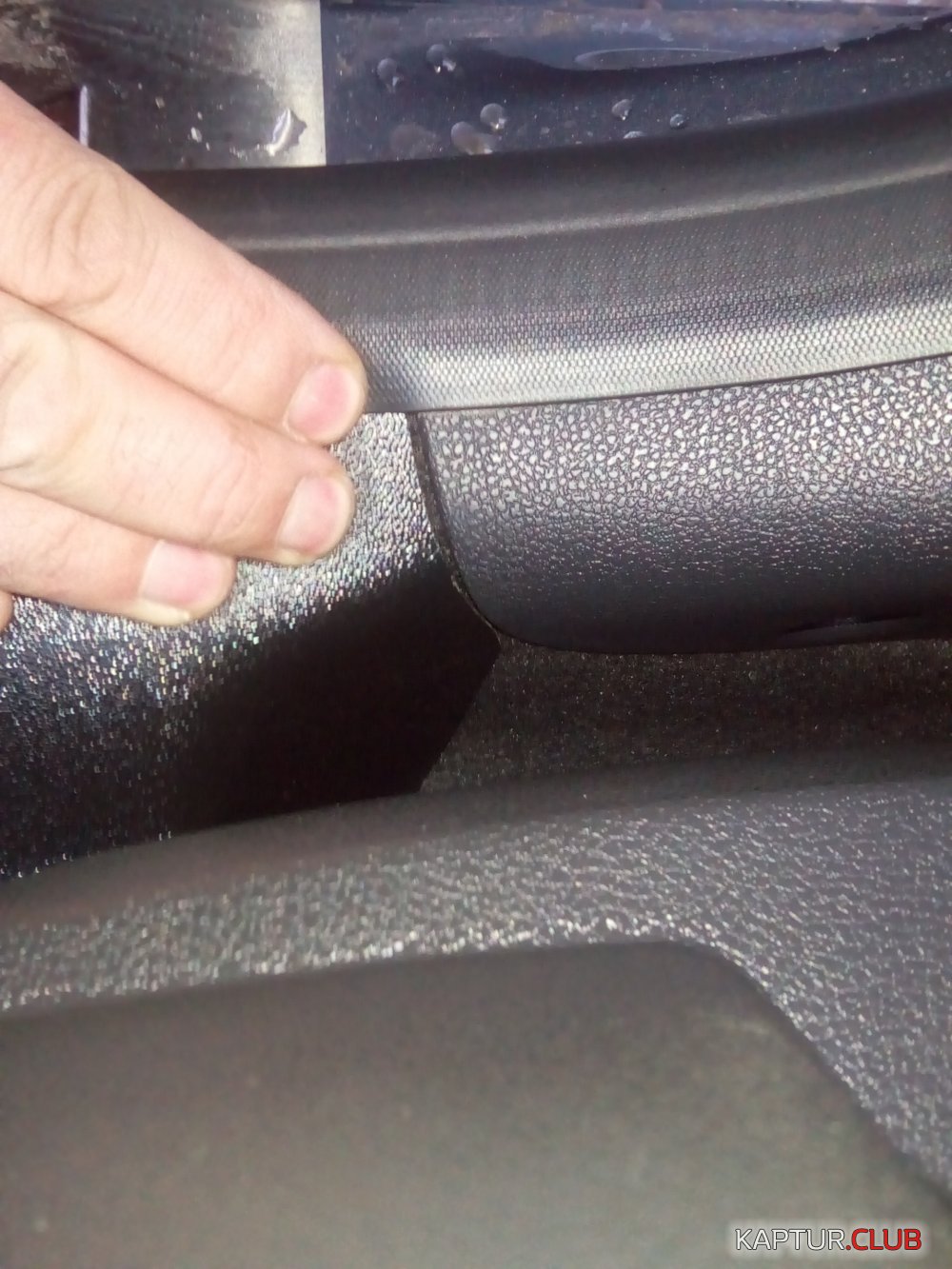

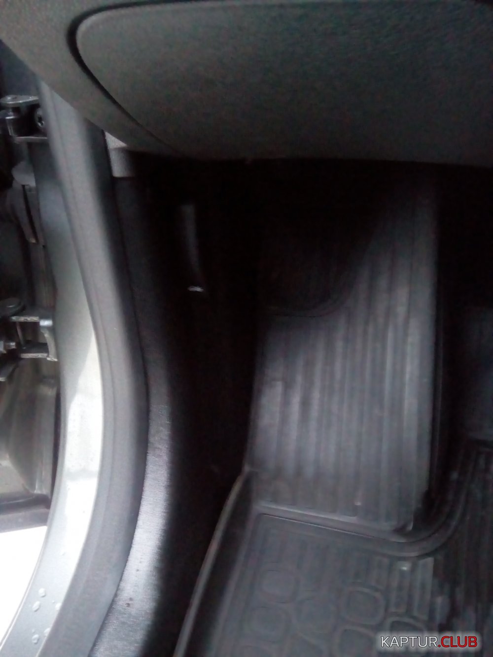

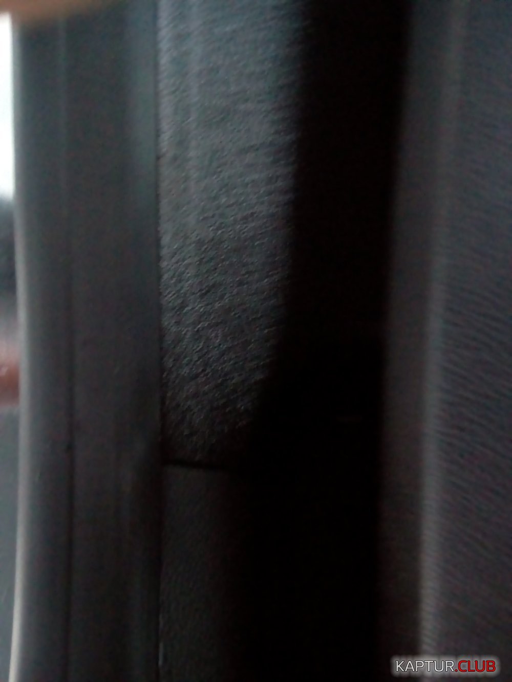

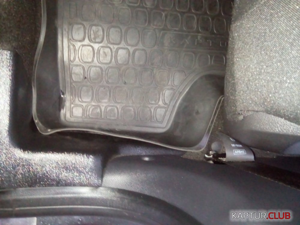

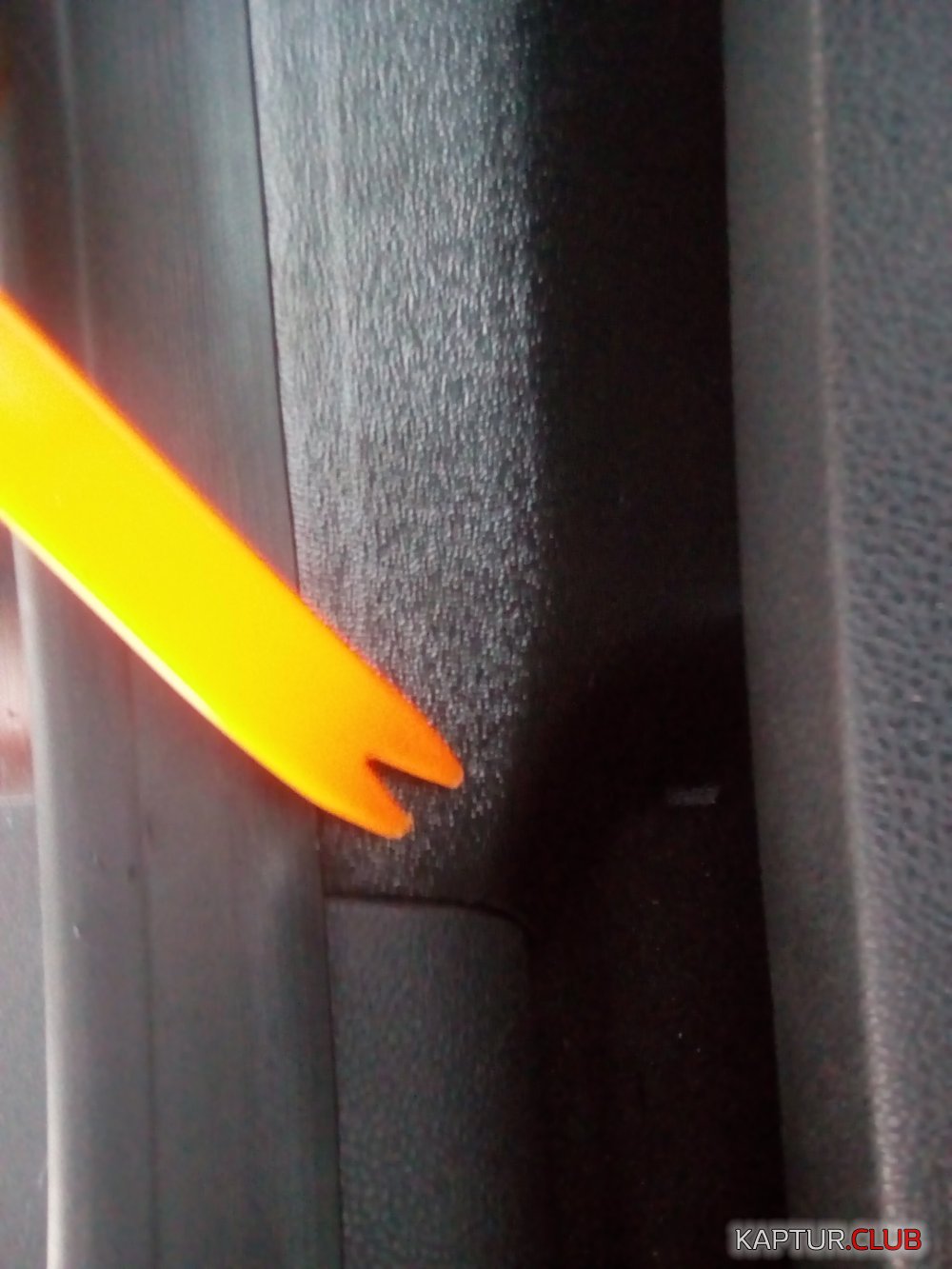

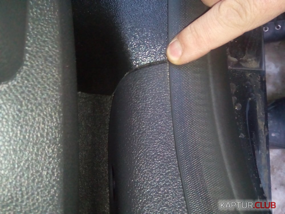

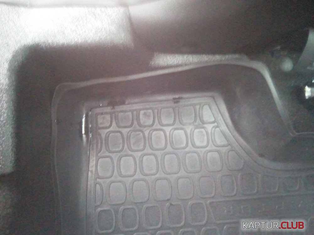

    В этом месте получился зазор (надо на пару мм делать длиннее формовку) IMG_20170218_162217.jpg | Рено Каптур Клуб Россия | Форум KAPTUR.SU
    Вот в этом месте есть липучка, но она не достает до ковра, в целом не болтается но не доработка. IMG_20170218_162229.jpg | Рено Каптур Клуб Россия | Форум KAPTUR.SU

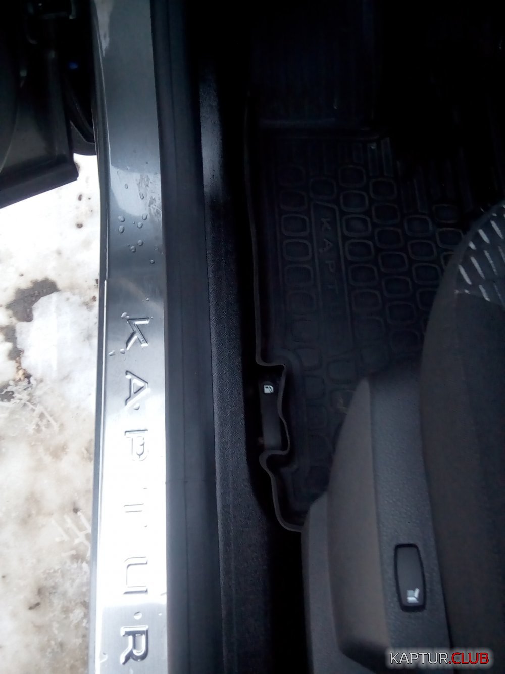

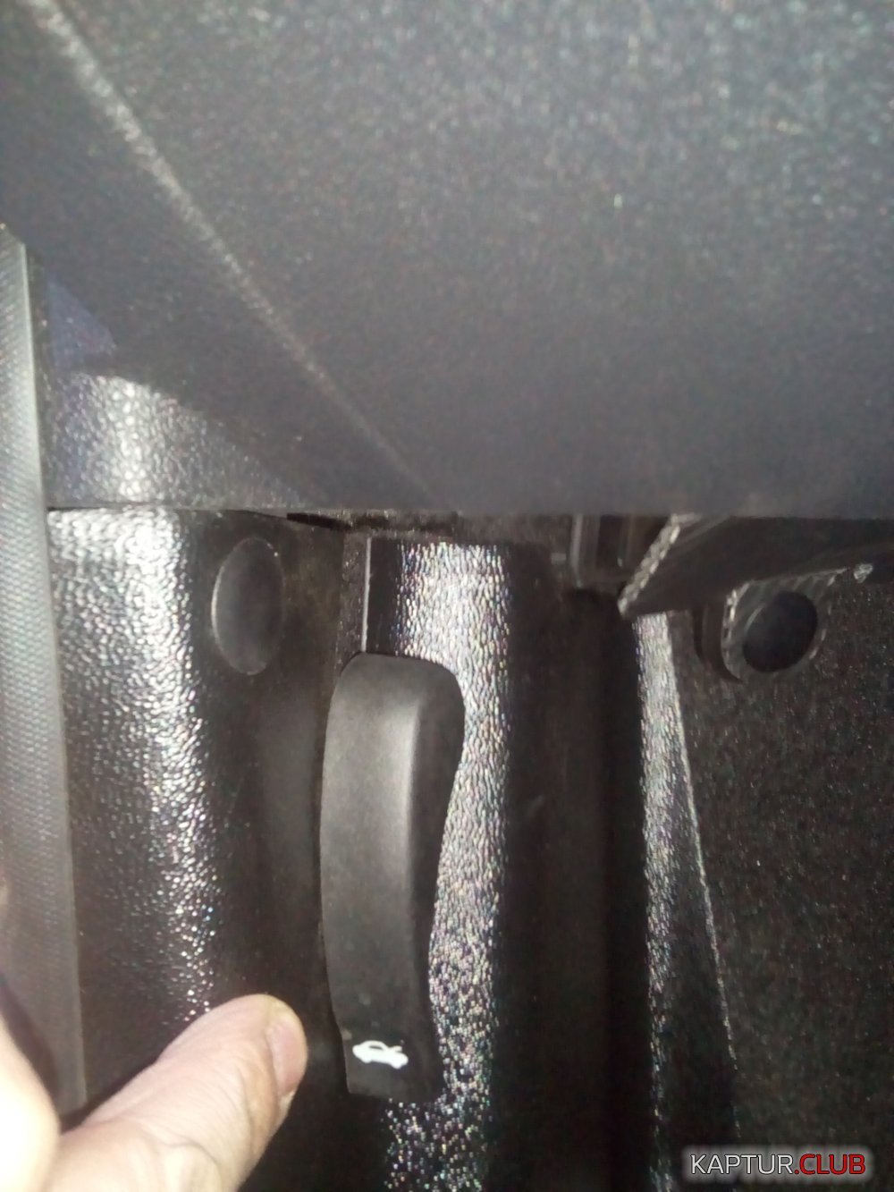

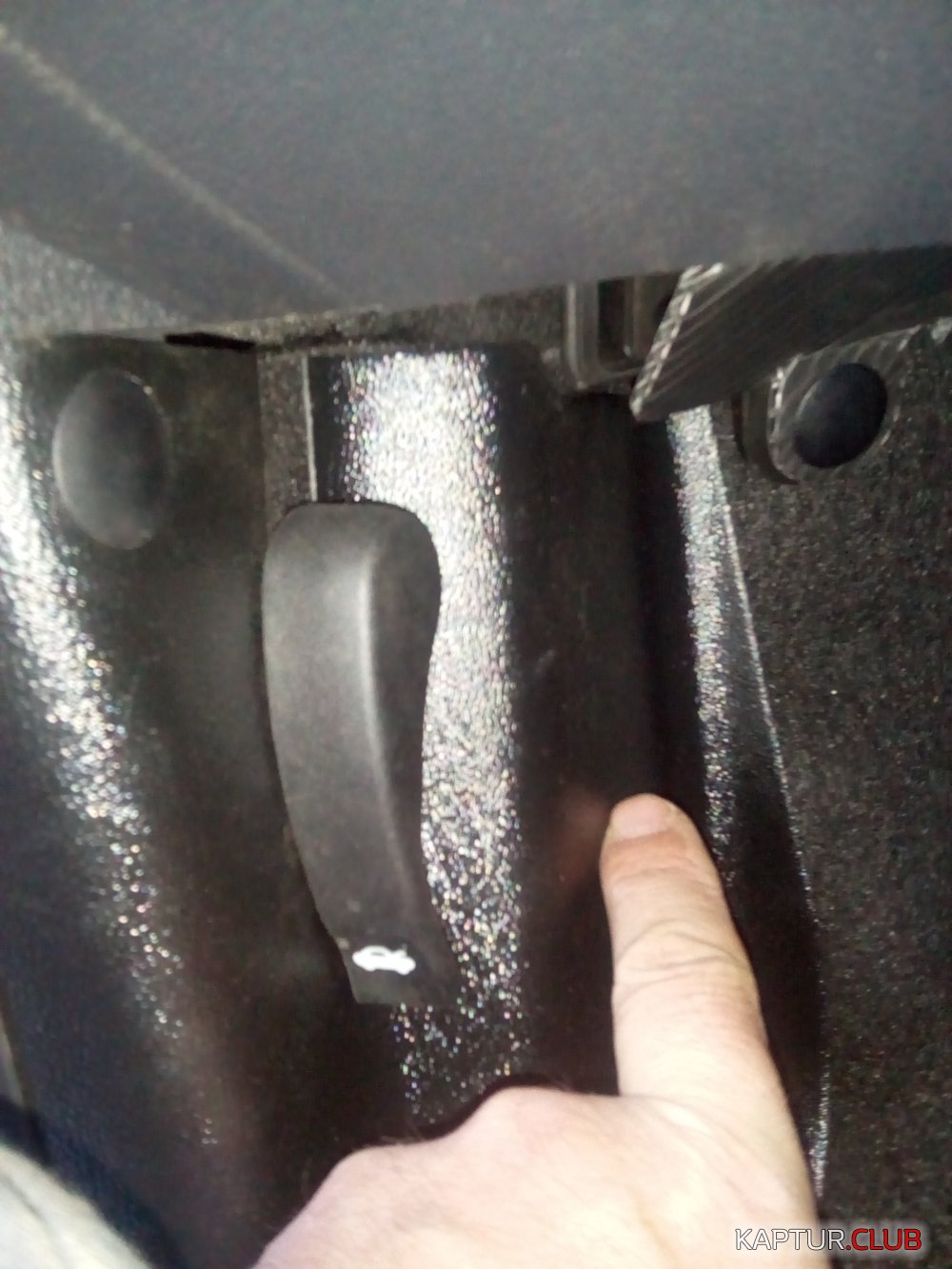

    Очень плотно к рычажку. Скребет по накладке (терпимо) думаю будет при частом пользовании полоска. Можно подложить в рычажок прокладку, но рисковать не стал - глубже насажена меньше шансов поломаться IMG_20170218_162251.jpg | Рено Каптур Клуб Россия | Форум KAPTUR.SU
    IMG_20170218_162547.jpg | Рено Каптур Клуб Россия | Форум KAPTUR.SU IMG_20170218_162553.jpg | Рено Каптур Клуб Россия | Форум KAPTUR.SU IMG_20170218_162559.jpg | Рено Каптур Клуб Россия | Форум KAPTUR.SU

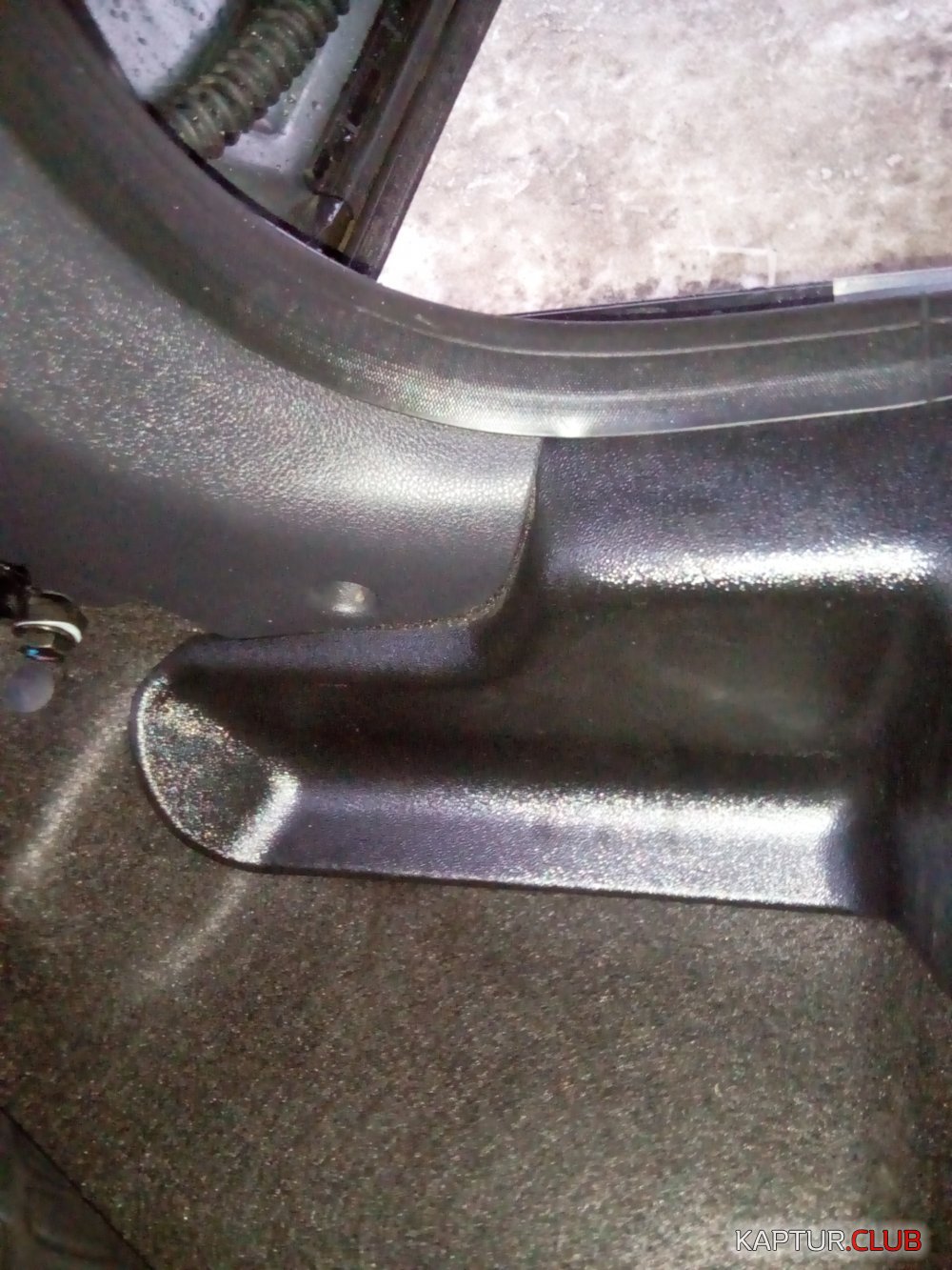

    Правый передний IMG_20170218_163123.jpg | Рено Каптур Клуб Россия | Форум KAPTUR.SU IMG_20170218_163132.jpg | Рено Каптур Клуб Россия | Форум KAPTUR.SU
    Есть небольшие зазоры (надо делать длиннеее) IMG_20170218_163141.jpg | Рено Каптур Клуб Россия | Форум KAPTUR.SU IMG_20170218_163201.jpg | Рено Каптур Клуб Россия | Форум KAPTUR.SU IMG_20170218_163302.jpg | Рено Каптур Клуб Россия | Форум KAPTUR.SU IMG_20170218_163311.jpg | Рено Каптур Клуб Россия | Форум KAPTUR.SU
    Левый задний претензий вроде нет IMG_20170218_163628.jpg | Рено Каптур Клуб Россия | Форум KAPTUR.SU IMG_20170218_163632.jpg | Рено Каптур Клуб Россия | Форум KAPTUR.SU IMG_20170218_163646.jpg | Рено Каптур Клуб Россия | Форум KAPTUR.SU
    Итог: Есть претензии к передним накладкам в плане зазоров и несовместимости отверстий. В итоге оценка хорошо

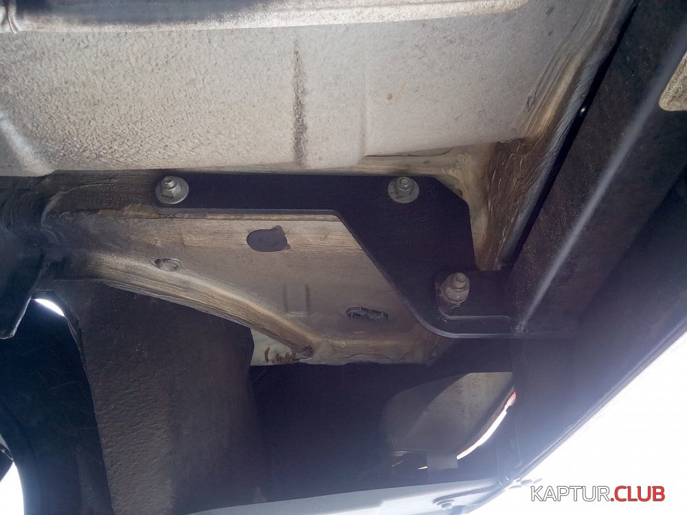

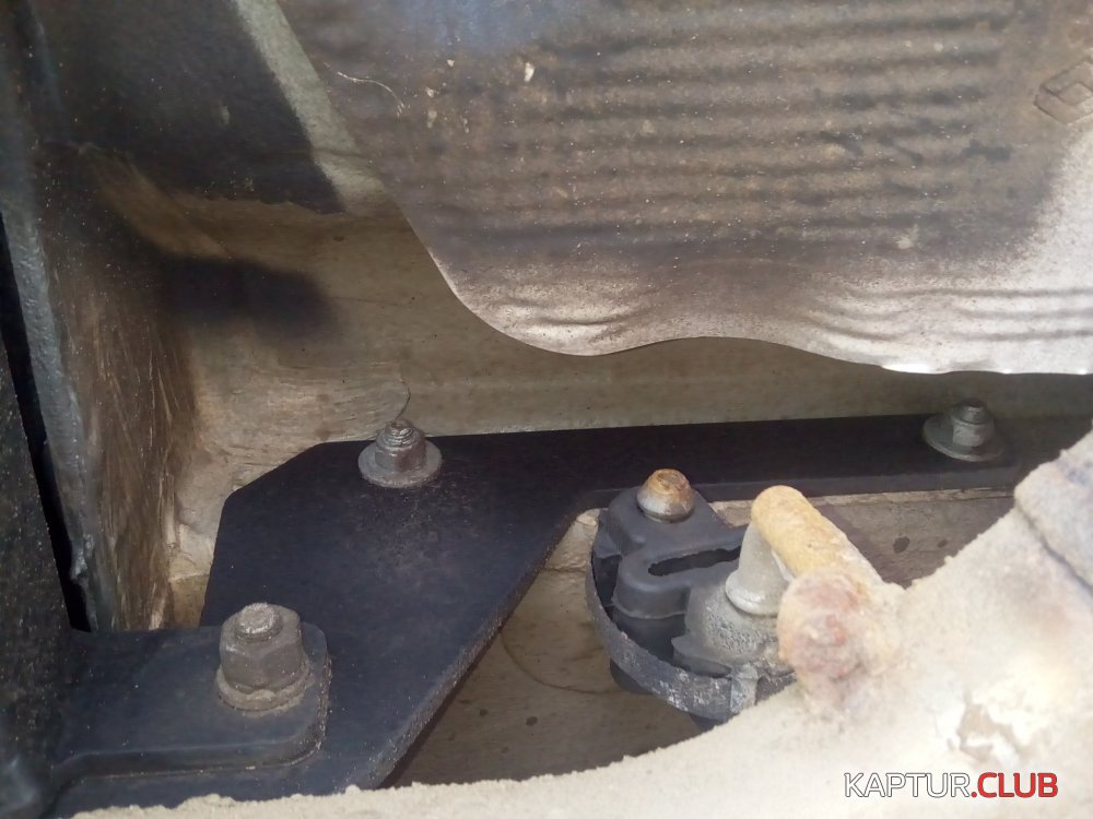

    И еще кому интересно сфоткал крепления фаркопа
