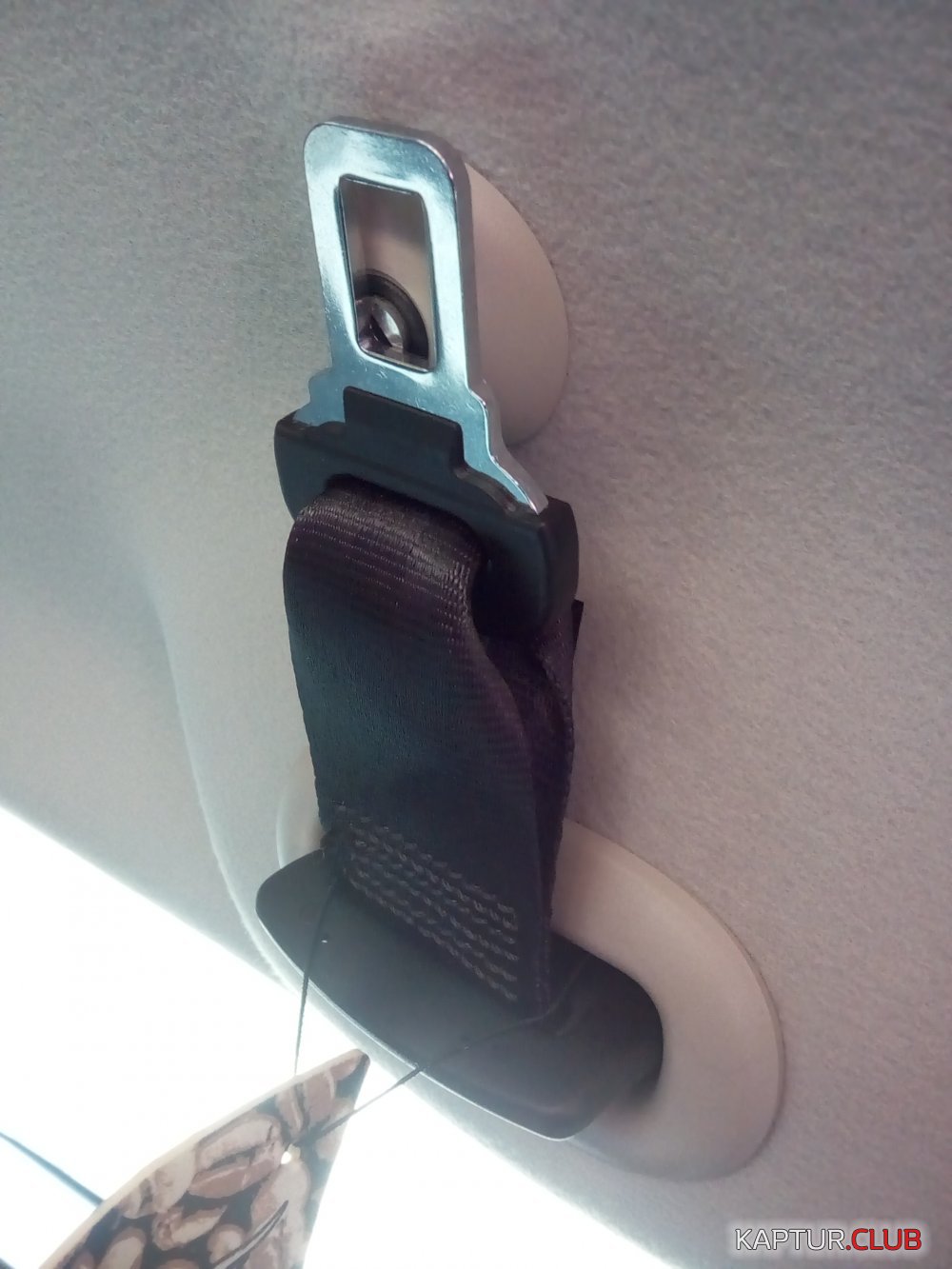

    Вспомнил, сегодня посмотрел на ремень безопасности, который в потолке сзади на магнитике. Висит дугой, и хлипко так держится. Отстегнул, засунул один замок в щель и о чудо вторая защелка прям так и ложиться на магнит, при этом от провиса и следа не осталось. Мелочь конечно, а приятно

    Можно фото, как это выглядит?

    Да пожалуйста, вот так совсем не дребезжит! ремень безопасности.jpg | Рено Каптур Клуб Россия | Форум KAPTUR.SU

    У меня почти так !!)) Только я за край зацепил , развернул магнит прорезью вдоль мне кажется так надёжнее )))

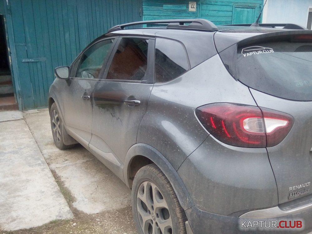

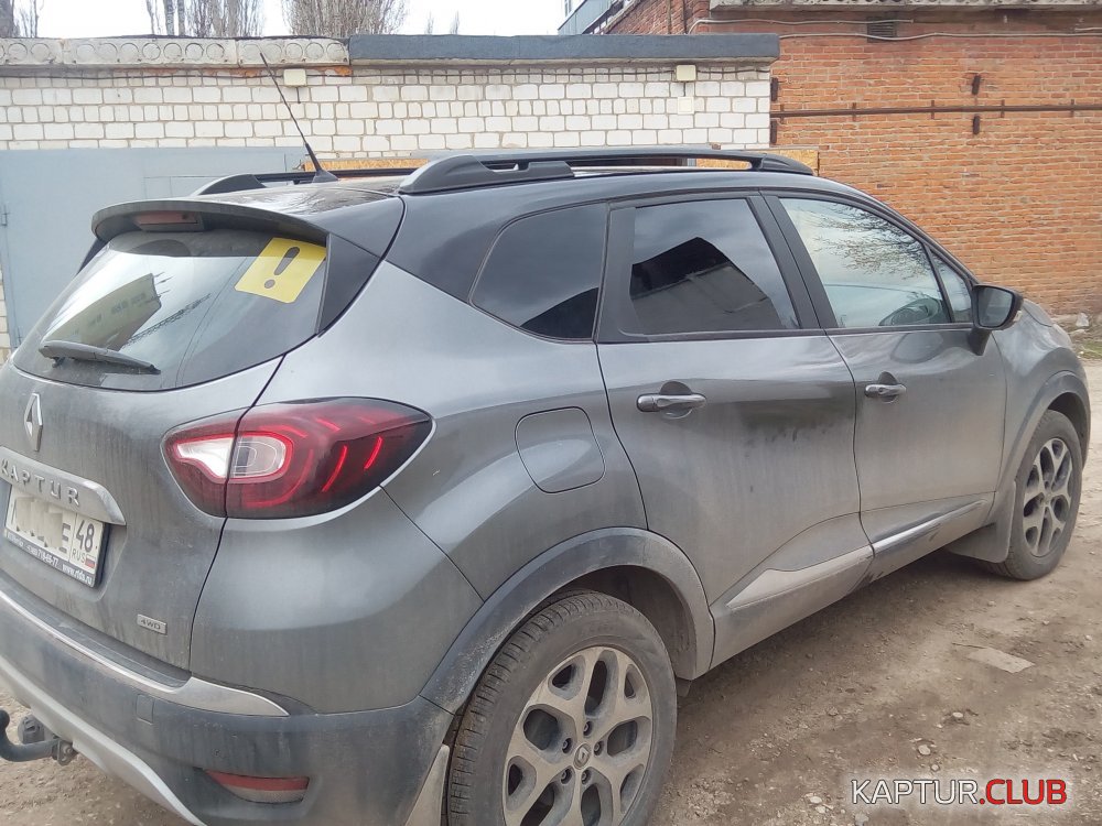

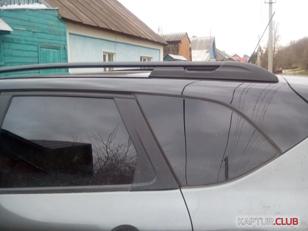

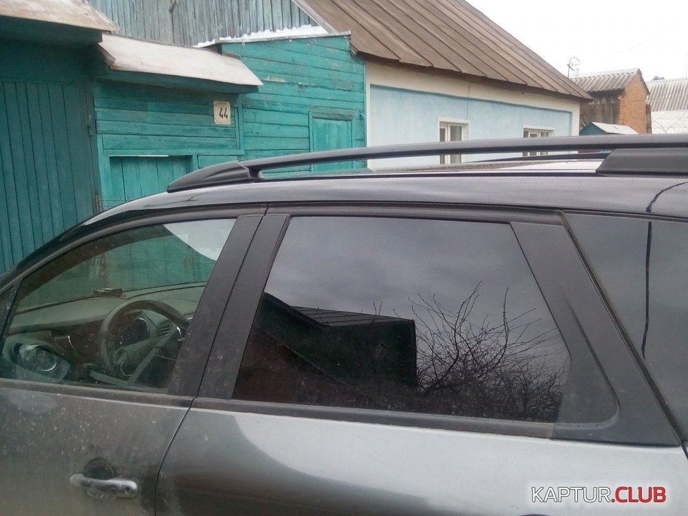

    Сегодня установил рейлинги. Получилась классная понторезка))) Но и как всегда без нюансов никуда. Первое это пришлось снять с лобового стекла ветровик от стрелки, с ним ну никак не хотелась сниматься накладка. Будет 3м скотч прилеплю обратно. Далее пришлось в накладке, там где просверлил отверстие немного подточить бортик, так как он упирается в выступ с гайкой. От этого накладка выпирает и не садиться. Короче доработал напильником. Черные в реалии зачетно!!!
