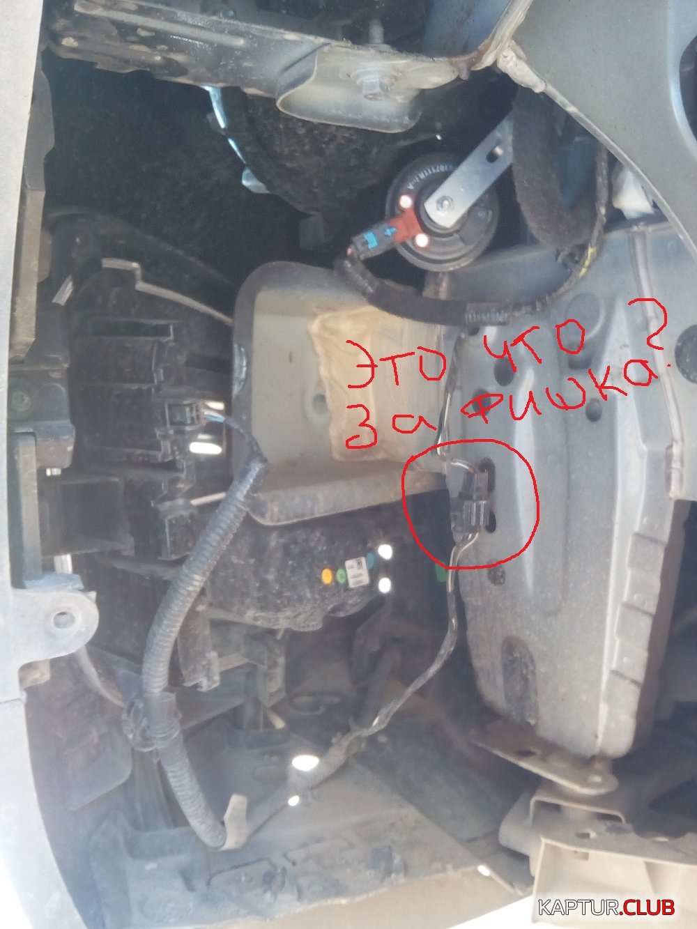

    Может поэтому разное кол-во проводов ?

    Я не стал заморачиваться с ней и искать куда провод повернет и непосредственно на фишке в ДХО припаял. А это походу на ЭБУ должна по схеме

    Ну да 6 против 4. Может на разных жгутах распаялись. Но работает))) При включении фар лампочки тухнут

    Ну значит моё предположение , верно .

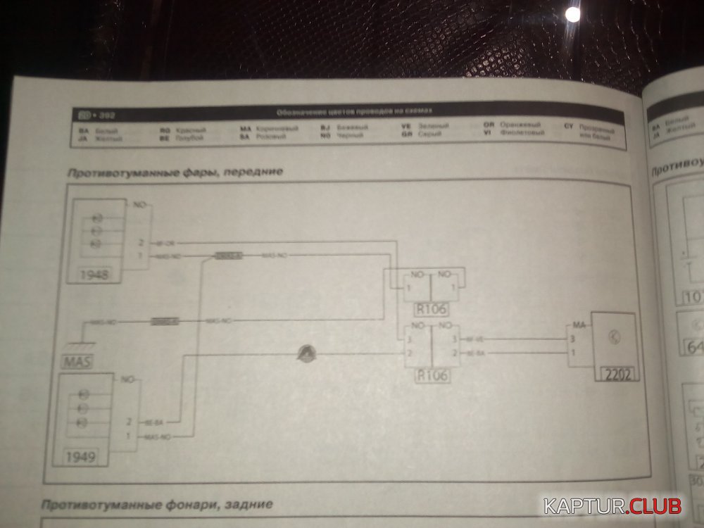

    Алексей габарты по схеме(коричн) от 206 блок предохов внутри салона, а ДХО от переключателя (серый) подрулевого левого. Это из схем из твоей книги. Вопрос как запитываются ПТФ. У Игоря может оставшиеся провода к управления противотуманками.

    Немножко путаница в этих схемах. Не поленись уж схемку ПТФ скинь может она ясность внесет.

    1 и 2 контакт птф 3 и 4 ДХО (4 провода) единственное, что с R106 идет на 2202 ЭБУ а не на рычаг переключателя
